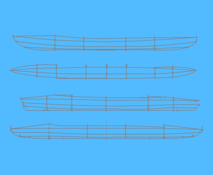

Вот для сравнения профили разных байд.
Не судите строго - это черновой набросок
Как ни странно, самой ходкой из этой компании оказалась КНБешка.
Очевидно, всилу своего плоского дна, она легче выходит на глиссирование :-)
Комментарий к файлу: Сверху вниз:
Нева-2
КНБ
Салют-2
Таймень-2
сравнение.jpg [ 29.45 КБ | Просмотров: 16270 ]
фигасе :shock: ну у тебя, Тоха и силище!

злая@ писал(а):
фигасе ну у тебя, Тоха и силище!
В смысле: рисовать или грести? :-)
В любом случае, ты мне льстишь :oops:

Irina_V писал(а):
[Если не сложно - можно пояснить, почему С2 не получается повернуть наоборот?
а смысла нет:)
если коллега Турист СССР выложит профили с видом сверху - станет сразу ясно.
да не переживайте. Ну будет медленнее тайменя... но один чорт быстрее чем щука:)
СообщениеДобавлено: 15.04.2008 17:09
Сообщения: 674
Зарегистрирован:22.11.2005
Si писал(а):
подводные крылья в таком случае хорошо...:)
за коряги цепляются, и водоросли наматывают :-) :-)
Si писал(а):
картинки классные, только вида сбоку мало... нужны еще профили шпангоутов... или даже лучше вид сверху
не всё сразу
СообщениеДобавлено: 15.04.2008 17:17
Сообщения: 674
Сей секунд не готов.
Но и так видно, что линия стрингера в корме опущена ниже , чем в носу. Для получения нормальных обводов (при повороте задом наперёд) надо приподымать шпангоуты относительно штевня. Со всеми вытекающими ...
P.S.
Хотя тогда и привал задерётся... Вобщем, надо новые шпангоуты.
И шкуру, соответственно. Нафига тогда задом наперёд крутить?
Просто заменить 1-й и 2-й. Заодно деревяшки гнилые выкинуть.
Сидушки человеческие сделать.
А из сэкономленных шпангоутов построить "Эгоиста".
За работу, товарищи!
Грести естессственно.
Я не силен в рассчетах, это тебе, как авиатору ближе- но на вскидку, чтобы вывести на глиссирование любую из представленных шаланд нужно приложить киловатт 25 минимум. Уж больно они прогонистые и гидродинамический горб сопротивления там немерянный.
