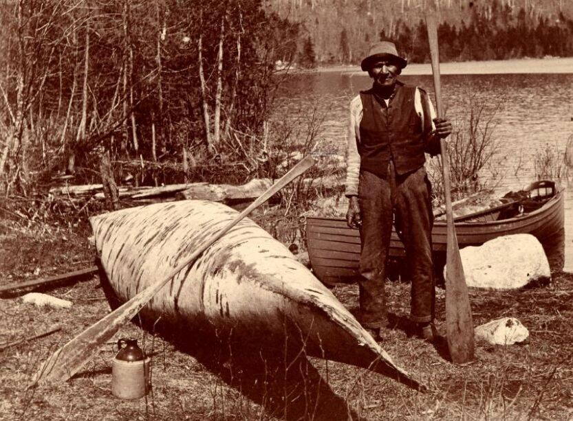

Уважаемый Dmitron, поскольку Вы собираетесь строить 1 штуку лодки, вероятно Вам стОит остановиться на технологии, которая не предусматривает изготовление болвана или матрицы.
Сама идея каноэ в том, чтобы правильно развернуть трубу или свернуть лист, потому как изначально каноэ - это лодка из бересты, снятой со ствола одного дерева.
Я сшил такую лодочку для ребёнка из листа водостойкого синего картона, оклеил внутри и снаружи брезентом на ПВА и покрасил ГФ краской. Всё собрал дома, за 3-4 вечера, покраска на балконе. На лето хватило. К сожалению картинка есть только на 8мм киноплёнке :(.
Пока поэкспериментируйте с материалами.
Удачи.
