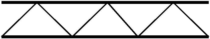

GANGSTER писал(а):
кильсон+мидель...ломает в центральной части, итого в сравнении с тайменью - двойной кильсон+ два 16хстрингера+ 18мм привальник+ 40мм фальшборт а у добрыни - одиночный кильсон+ 20мм стрингер + 20мм привальник и онже фальшборт...где жесткость???
Ладно, поясняю подробно. Представьте себе 2 трубы хотябы 16х1 (стрингер Тайменя), одна над другой в 350 мм (примерная высота байды), связанные укосинами в плоскую ферму примерно так
Untitled-1.jpg [ 25.03 КБ | Просмотров: 1860 ]
Жесткость в верт. плоскости будет очень большая, т.к. трубы будут работать на растяжение/сжатие. И жесткость ей придают жесткие и частые связи.
Если к этой ферме добавить снизу еще 1 трубу (аналог двойного кильсона) жесткость существенно не увеличится, ибо опредедяться будет в основном верхней трубой, которая осталась одна.
А сам по себе кильсон, да еще с разъемом посредине, никакой жесткостью не обладает. Те болтики (М6) что соединяют половинки кильсона, при любой реальной нагрузке либо срежутся сами, либо прорежут тонкую стенку алю трубки.
У Тайменя жесткость очень мала из-за редких связей - шпация 1 м. На всех КНБ - около 0,5 м. Кстати, у них (КНБ) легко заметить, каркас гнется в районе люков - мест где нет мидельвейса.
