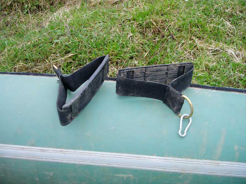

С задним пером вроде понятно, а как происходит само управление ногами? В каркаснике можно прикрутить педали. А в надувнушке? Петли на пальцы ног и дёргать за верёвочки?

Необязательно, так утрировано...
nerpa_4.jpg [ 72.06 КБ | Просмотров: 1947 ]

Спасибо. А какой размер пера руля должен быть, какая площадь или форма? вытянутая вниз или типа квадрат, чтобы нормально рулилось? Имеется сколько площади руля должно быть под водой?
