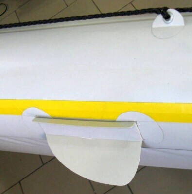

Вот-бы съёмными сделать эти самые плавнички, а то как-то боязно на каменистую реку при небольшой воде. Подумываю над чем-то подобным , но пока конструкция не вызрела. Может есть у кого интерестные идеи?
Так, они и есть съёмные!...
Вот так :oops: . Недосмотрел. А можно подробнее описать крепление. Что-то из описания не пойму.

А первая фотография?
Два плоских кармашка, в них вставляется опора плавничка.
Это понятно. Я не вполне ясно сформулировал свои "хотелки". Хочется снимать и ставить не сдувая баллон, почти находу. И ещё вопросец - как достигли жёсткости крепления плавничка к основанию? На фото выглядит как полоска толстой ткани ПВХ. Может это какой-то хитрый профиль?

Да-а, "хотелка" серьёзная. Пока выполнимая наполовину. В смысле снятия. Снять можно не сдувая, хотя и не очень легко - сидит плотно. А вот ставить - надо немножко "подсдуть" баллон, а потом снова накачать. Если делать карман свободнее - без плавничка будет неприлично топорщится.
Жесткость обеспечена, пока, двумя литыми ПВХ профилями (уголок).

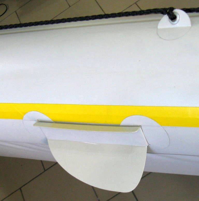

Изменённая версия скегов, проще контролировать...
