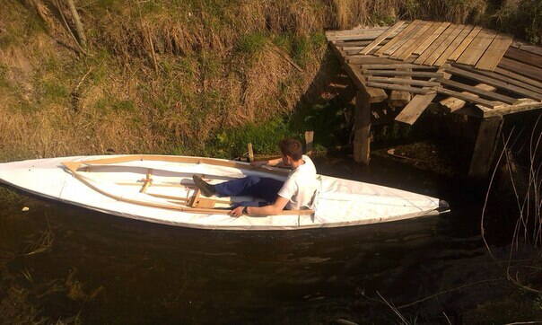

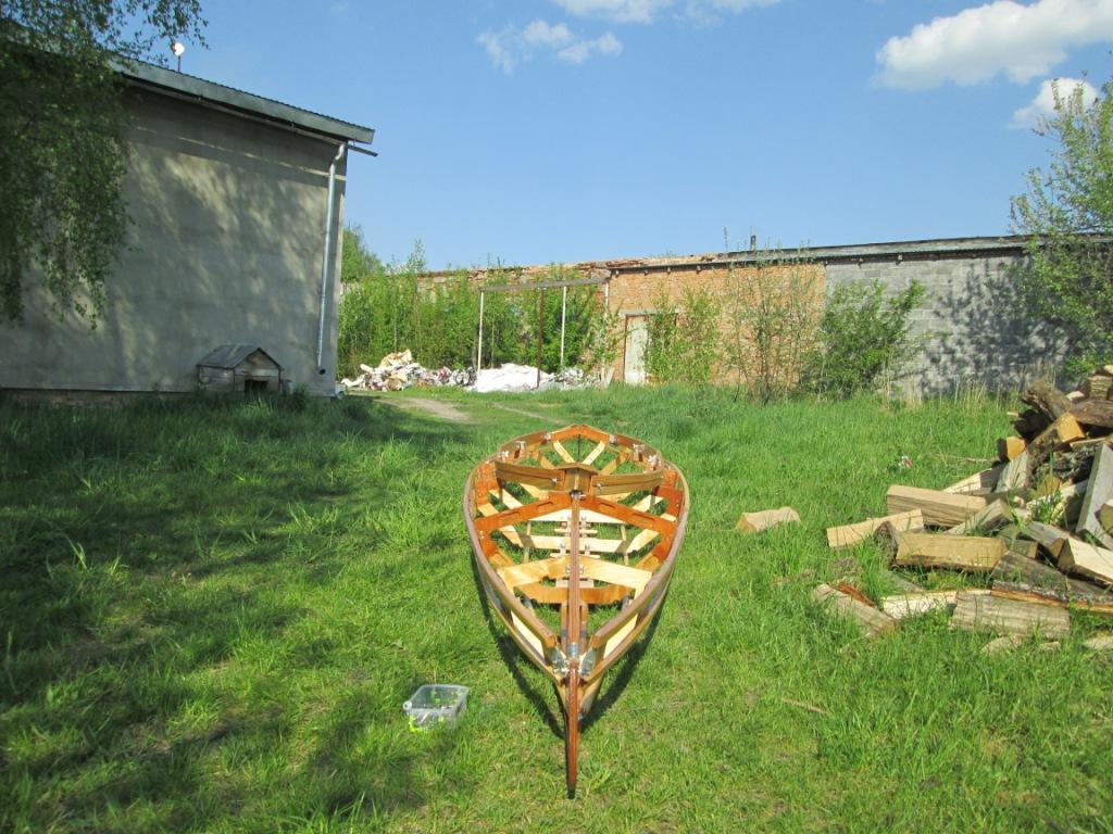

Несколько фото
1.JPG [ 146.72 КБ | Просмотров: 2861 ]
2.JPG [ 124.63 КБ | Просмотров: 2861 ]
3.JPG [ 111.75 КБ | Просмотров: 2861 ]
4.JPG [ 134.15 КБ | Просмотров: 2861 ]
5.JPG [ 127.13 КБ | Просмотров: 2861 ]

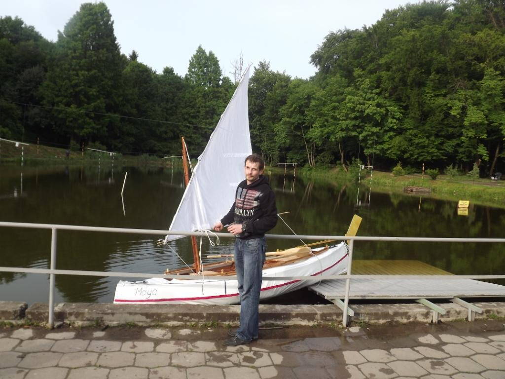

Комментарий к файлу: Вот ,вполне лавирует, только площадь маловата.
P1020917.JPG [ 296.03 КБ | Просмотров: 2837 ]

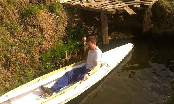

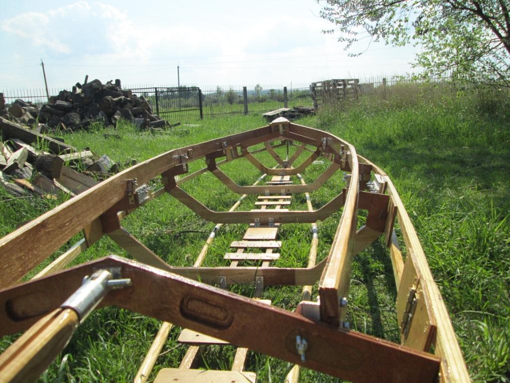

за зиму, длина 5.1м ширина максимальная 0,9м вес около 32кг
IMG_0329.JPG [ 146.55 КБ | Просмотров: 2603 ]
IMG_0331.JPG [ 152.6 КБ | Просмотров: 2603 ]
vLlZxuDpG60.jpg [ 73.6 КБ | Просмотров: 2603 ]
W-Bg-y0QiSw.jpg [ 64.21 КБ | Просмотров: 2603 ]
