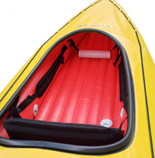

dnk401 писал(а):
Слани сдвигаются, если в них при гребле упираться ногами. В "Таймене" и прочих каркасниках я привык грести именно так -- жестко упираясь в шпангоут или перекладину кильсона.
В байдарке можно организовать пяточные упоры, подобные аналогичным на лодках других производителей.
Для этого предусмотрены грузовые петли, расположенные внутри кокпита. За них же крепятся ремни спинок.
Своей фото нет, использую иллюстрацию с сайта "Пеликана".
Комментарий к файлу: Пяточный упор.
