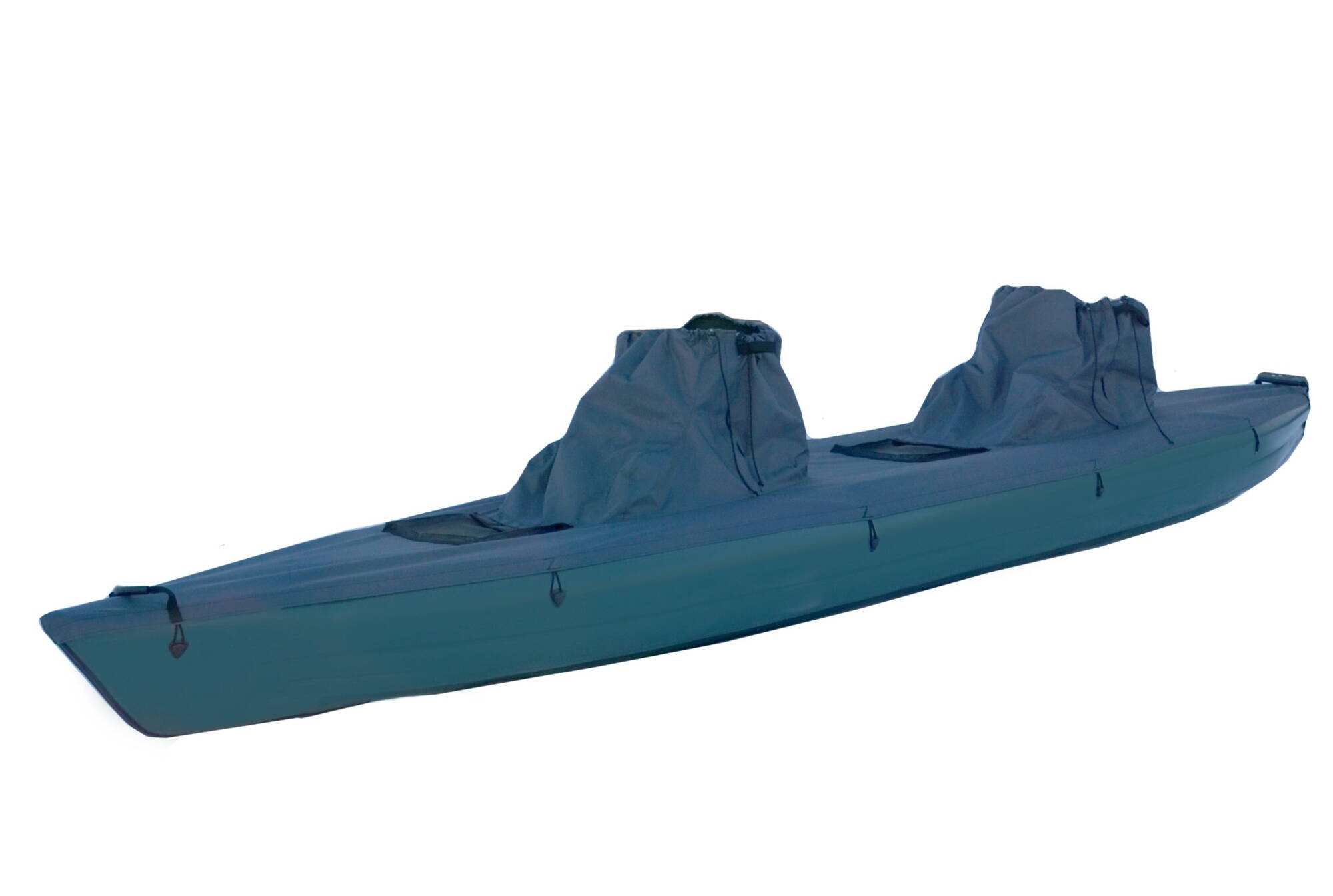

Відповім від імені виробників:
Ми дійсно робимо фартуки впритул до розмірів байдарки, через те, що у вологому стані тканина стає більш м'якою та підатливою. Можливо, закралася і помилка, що він став настільки погано одягатися ((
Якщо у Вас такі проблеми з надяганням фартука - то Ви можете відправити нам його Новою Поштою за наш рахунок, хлопці знають як усунути такий недолік, та відправимо Вам назад таким самим чином.
Згода?
Або надішлемо Вам інший фартук,на новій моделі тепер є кишеня (з сітки) на самому фартуку (для карти та ін.)
Відпишіться, будь ласка, якщо надумаєте відправити Ваш фартук, на [email protected] або телефонуйте 050 937 14 61
У вкладці - фото байдарки Ігла2, але фартук на А-450 виглядає майже так само

Перш за все дякую виробнику за пропозицію, але я надіюсь, що проблемка вирішиться. Отже по фартуку. Тож ситуація така. На фото1 зображені кормові частини байдарки і фартука. Край фартука на корму надягається, а от надіти петлю для його кріплення неможливо без загинання корми байдарки. Изображение Чому? Тому що петля для кріплення на 5см коротша від края фартука. Див. фото 2. Изображение Натягнути неможливо, так як, сам фартук ледь натягується з великим зусилям, а от, щоб ще пеля ніяк. Довжина петлі нормальна, не коротка, хорошо пристає до байдарки і добре фіксує фартук. Доводиться на підспущеній байдарці згинати корму. Причина?. Мабуть при пошиттю, ручку з петлею, на цю відстань 4 – 5 см, пришили далі від краю фартука. Пороти і перешивати я ненаважився. Вирішив, що для мене простіше добавити деталь, щоб не порушувати цілосності фартука. На фото 3 видно це доопрацювання. Изображение Що воно дає?. Коли ми тягнемо за ручку фартука для його надягання (див. фото 1. Червоними стрілками показано прикладені зусиля) то верхня частина подається уперед, а нижня назад. Тобто відстань 4-5 см ще збільшується. Щоб тягнути за нижню петлю, так як вона коротша, то це нереально. Горизонтальна ручка дасть можливість натягнути петлю без її зміщення назад. Якщо не допоможе ця нова горизонтальна ручка, то можливі наступні варіанти: перший – розрізаю посередині петлю і роблю необхідної довжини вставку із жорсткої резини, щоб тримала фартук і дала можливість натягнути його через край корми (фото 4). Изображение Другий – розрізаю петлю, але замість резини використовую дві сторпи такої довжини, щоб обхопивши низ корми вивести їх на гору і при допомозі пряжки (здається її називають фастекс) затягнути і зафіксувати. Цей варіант зображено на фото 5. Изображение При пришиванні горизонтальної ручки передбачено з двох сторін петлі шириною 35 мм (фото 3) для фіксації стропи на фастекс.
Але все це на перспективу, коли настане тепла погода, щоб зайнятись цим на вулиці. У кімнаті не вистачає місця для роботи при надутій байдарці.
Вибачте за якість малюнків та фото, адже робив це уже у темну пору. Спочатку малював потім фотографував і переносив у компютер.
