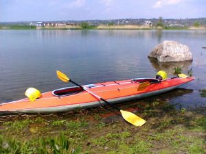

Байдарка "Форель-2" - обновленная версия байдарки "Снаряжение", легендарной Жуковки.
Это двухместное спортивное судно, рассчитанное на прохождение спортивных байдарочных маршрутов до 5 к.с. включительно.
Размеры:
Длина 485 см;
Ширина макс. 81 см;
Высота макс. 32 см;
Собственный вес 21.5 кг;
Грузоподъемность 250 кг.

forel-2.JPG [ 78.31 КБ | Просмотров: 6552 ]

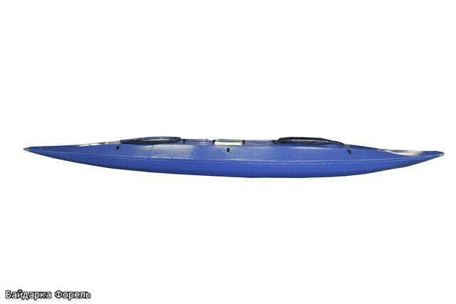

forel.jpg [ 101.34 КБ | Просмотров: 6557 ]

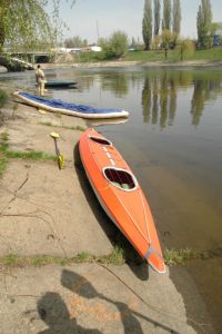

equip+.jpg [ 28.57 КБ | Просмотров: 7842 ]

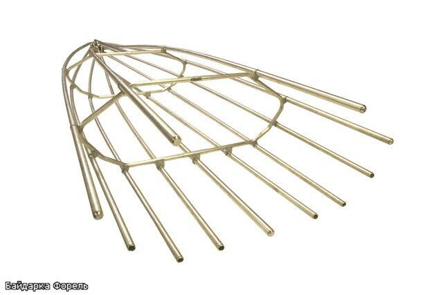

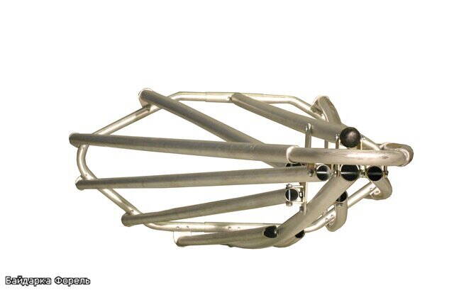

еще фотки узлов
forel-4.JPG [ 25.82 КБ | Просмотров: 7787 ]
forel-3.JPG [ 32.27 КБ | Просмотров: 7781 ]

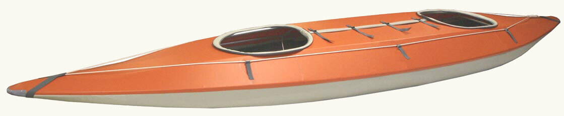

еще
Комментарий к файлу: вид с боку
forel-5.JPG [ 12.83 КБ | Просмотров: 7769 ]
