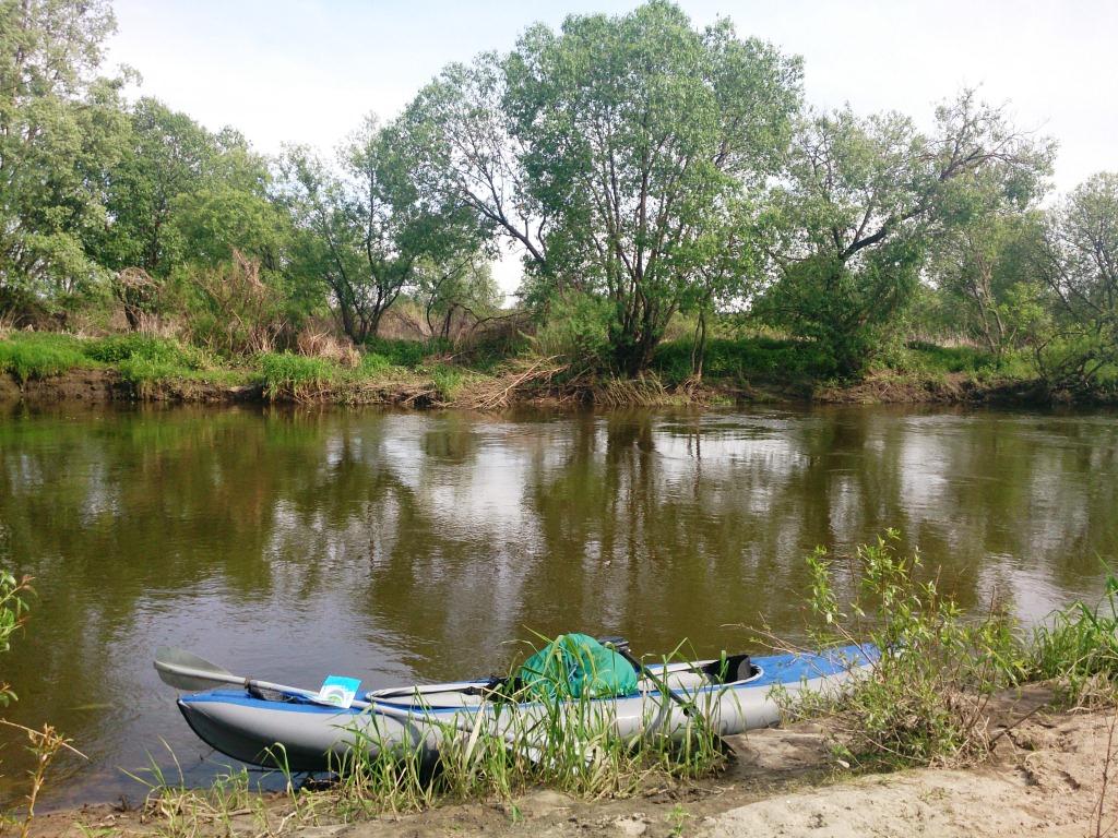

из добавок
в родной драйбег Акваграфики на Викинг4.7 вмещает мою 3.8С + все личные вещи + бивачные + каркас и весла. Он же помещается в корме с вещами матроса. Есть одна особенность. Нужно приспустить два задних баллона, засунуть драйбег. заложить его вещами и закрыть. После этого накачать баллоны снова. Но это если снаряга у вас лайтовая и занимает мало места в упаковке.
Под продукты удобно иметь на 60-65 литров драйбег или герму. Ее удобно крепить между гребцами. Она же служит хорошей спинкой для переднего гребца. Тогда по продуктам - что влезет в 60-65 литров.
Переделал бы конечно сейчас рюкзак под Викинг. Хорошо возить из плотного ПВХ емкость, но она такая плотная в корме, уже в тягость.
Но сапжник без сапог )))
Удобна для поездок маршрутками, автобусами, электричками и тп. Вдвоем можно уместиться в два рюкзака. В одном байда и лично-бивачные вещи одного. Во втором меньшем рюкзаке - вещи, кухня и продукты. Родной драйбег, не удобен для длительной переноски. Но 30-40 минут без отдыха, проносится без проблем.
Комментарий к файлу: Викинг 3.8С
DSC_0509.jpg [ 200.87 КБ | Просмотров: 4229 ]
