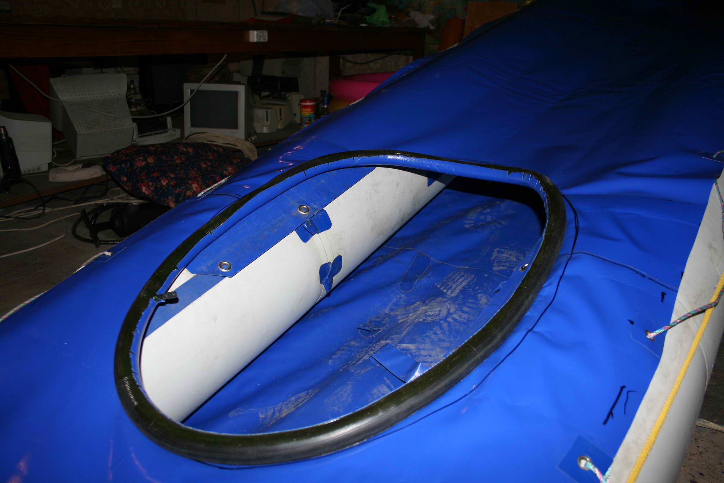

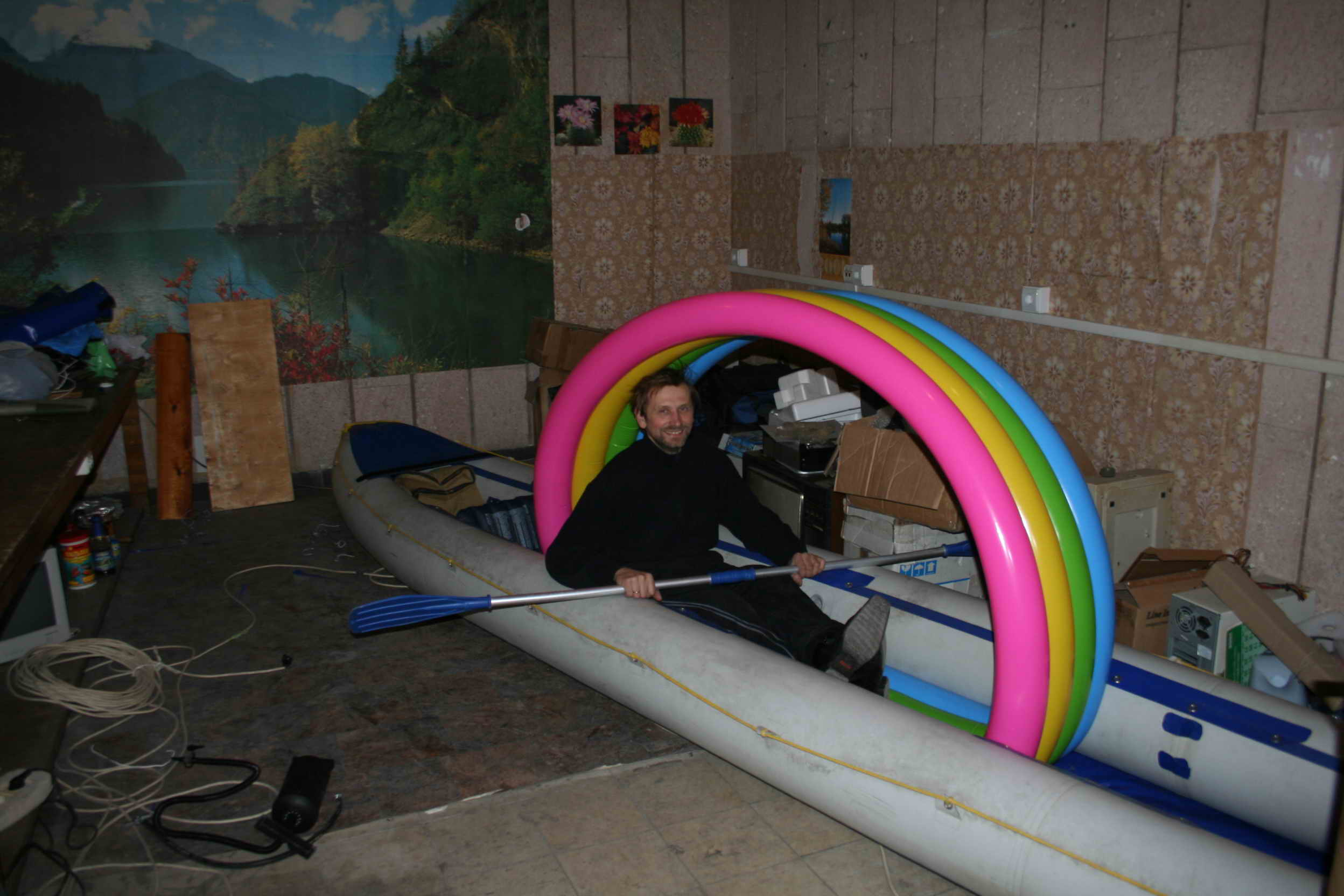

Вот завершены работы по подготовке трёхместной байдарки производства "Главного Романтика" для сплава по бурной воде. Выношу на суд общественности.Добавлено:фартук , надувное дно, упоры для спины и ног. Удалены фанерные слани, сидушки и надувной киль. В процессе работ использовались следующие материаллы:ткань ПВХ 800г/м2- около 4 м, камеры велосипедные 28"-2шт., китайский надувной бассейн -1 шт.,липучка(застёжка) - 1,3 м ,люверсы ,клей. Все изменения обратимы, ибо для спокойной воды киль буду возвращать на место.
Критикуйте ,спрашивайте.
Комментарий к файлу: общий вид

Комментарий к файлу: процесс примерки бассейна

Вам, конечно, видней, как сидеть, но радуга зачем над головой?

На фото этап примерки, в дальнейшем "радуга" была преобразована в надувное дно. По поводу названия фирмы изготовителя, принял к сведению, за неточность извиняюсь.

Надувное дно просто закладывается внутрь, я так понимаю. Но этом повышается центр тяжести, что может быть не очень хорошо для бурной воды. А вот для мелководья, пожалуй!

Центр тяжести на месте, это проверено практикой.По замыслу производителя посадка ещё выше. Кильнуть такой крейсер довольно сложно. Система крепления юбки мне тоже внушает опасения. Без воды "в лабораторных условиях" попробовал - вроде держится. Камера нужна-бы потолще , но ничего более подходящего не нашёл. Камера 26" толще, но диаметр маловат - вылезать сложно. Клеить бублик самостоятельно не подвигся.

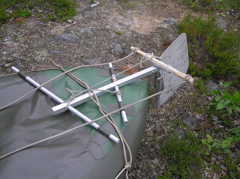

Мучает мысль приладить к своей тройке руль. Пользовался рулевым управлением на Салюте-М 5,2(тройка). Показалось удобным ,не всегда и не везде, но в целом - скорее да ,чем нет. Как будет с надувной байдаркой - пока представляю себе смутно.Обнаружил вот http://kapitaldp.com/shuka-rul.html ,значит я не один такой извращенец. Возможно, у кого-нибудь имеется опыт инсталяции или интересные идеи по поводу.

Ну зачем, так сразу извращенец. У каждого свои причуды...
Комментарий к файлу: Один из вариантов.

Вдумчиво протестировал крепление юбки к фартуку. Держится слабовато. Решили добавить по шесть кусочков липучки на каждую юбку. Ситуация существенно улучшилась. Юбка не слетает самопроизвольно, но усилие отстёгивания незначительное - отстреливаться не мешает. На этом модернизацию надеюсь прервать до результатов проверки на воде.

Состоялась проверка . Проверялись переделки на реках Опир и Стрий . Вода достаточно высокая ,встречались валы высотой до метра. Выводы : крепление юбки не очень - буду думать ; резина , приклеенная к ПВХ держится ; упоры - великое дело , намного удобнее , надувной пол съедает много полезного объёма . Удивило следующее - с надувным полом без киля не заметил никакого ухудшения курсовой остойчивости.
