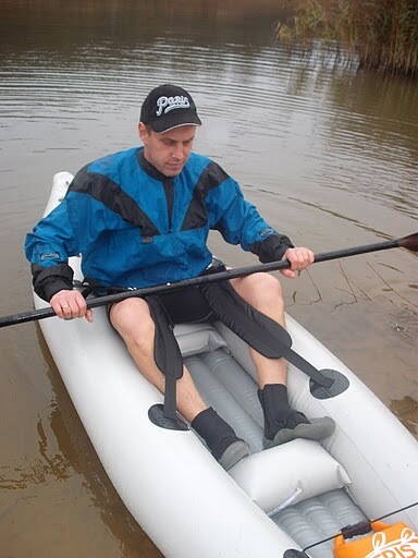

Киевская компания "НЭРИС", приступила к изготовлению надувных байдарок.
Первая одноместная модель NERIS A-340
Байдарка создана как легкая лодка, подходящая и для "похода выходного дня".
Байдарка имеет надувное дно, оборудована удобными бедренными упорами и грузовой обвязкой, которая не даст вам потерять ваш груз даже в самых непростых ситуациях. Байдарка изготавливается из износостойкого лодочного ПВХ материала плотностью 1100 г/м2. Стык днища и бортовых баллонов проклеен протектором. А-340 комплектуется надувной банкой с надувной спинкой и рюкзаком
Технические характеристики:
Длина 3,4 м
Ширина 0,84 м
Грузоподъемность 120 кг
Вес, полный 15 кг
Размеры упаковки:
Рюкзак (один) 90x20x60 cм
И очень демократичная цена: 2820 грн
В дальнейшем планируется выпуск 2-3 местных байдарок
Презентация А-340 планируется на очередном весеннем ТЕСТ-ДРАЙВЕ от магазина "Два капитана"

а вразумительную картинку, чтоб дно видно было никак?

поддержу предидущего оратора :) ,народ требует побольше информации, лучше в виде фото.

Еще фото: http://picasaweb.google.com/neriskayaks/InflatableKayak#
лодка 12.jpg [ 68.54 КБ | Просмотров: 5584 ]
посадка.jpg [ 45.99 КБ | Просмотров: 5584 ]
на реке !.jpg [ 52.94 КБ | Просмотров: 5584 ]
днище.JPG [ 30.08 КБ | Просмотров: 5584 ]

А самослив у лодки есть?

Отливные клапана устанавливаются в байдах, которые предназначены для спуска по горным рекам, а для ПВД, нет необходимости. Даже больше неудобства, т.к. через клапан вода будет поступать в лодку. Но при желании, установить клапан - не проблема...
Вот испытаем весной на бурных потоках - если она и там себя будет хорошо вести - то будем думать о клапанах. Пока же байдарка позиционируется как байдарка для ПВД (похода выходного дня) :kayak:

Зачем-же для ПВД из такого толстого ПВХ лодка? По всему - лодка для бурной воды, только доработки требует. Либо декой закрывать, либо отливы делать. А для гладкой воды надувной каяк как-то странновато.

Первые байдарки/каяки мы делали из ткани 635 гр/м.кв., и они прекрасно себя чувствовали, были легкие, малы в упаковке. Потом под давлением клиентов перешли на более тяжелые ткани - увеличилось всё - цена, вес, габариты. Дошли до тканей для больших, тяжелых надувных изделий.
И тут снова встал вопрос - вот бы полегче, поменьше, подешевле...

Ну, это уж от потребностей клиента зависит. На российском рынке и Щука при всей "неоднозначности" конструкции и исполнения вполне прижилась и нашла свою нишу.
В данном случае наблюдаем некий парадокс :eek: . Ткань тяжёлая, а цена самая низкая в своём классе. Интересно, за счёт чего?
Думаю, что и в таком виде изделие будет успешным, пока не подорожает.
ИМХО для прогулочного судна ткань 635 гр/м.кв. - самое оно. Если на битое стекло наскочить - толщина ткани не спасёт, а для остального хватит.
У Нэриса вышел скорее коммерческий вариант.

Ну, я б пока не спешил с выводами. Пока это только сигнальный экземпляр. (хотя может я и ошибаюсь...)

Не маловат ли объем дна для самоотлива?
А какой там объём дна ?
