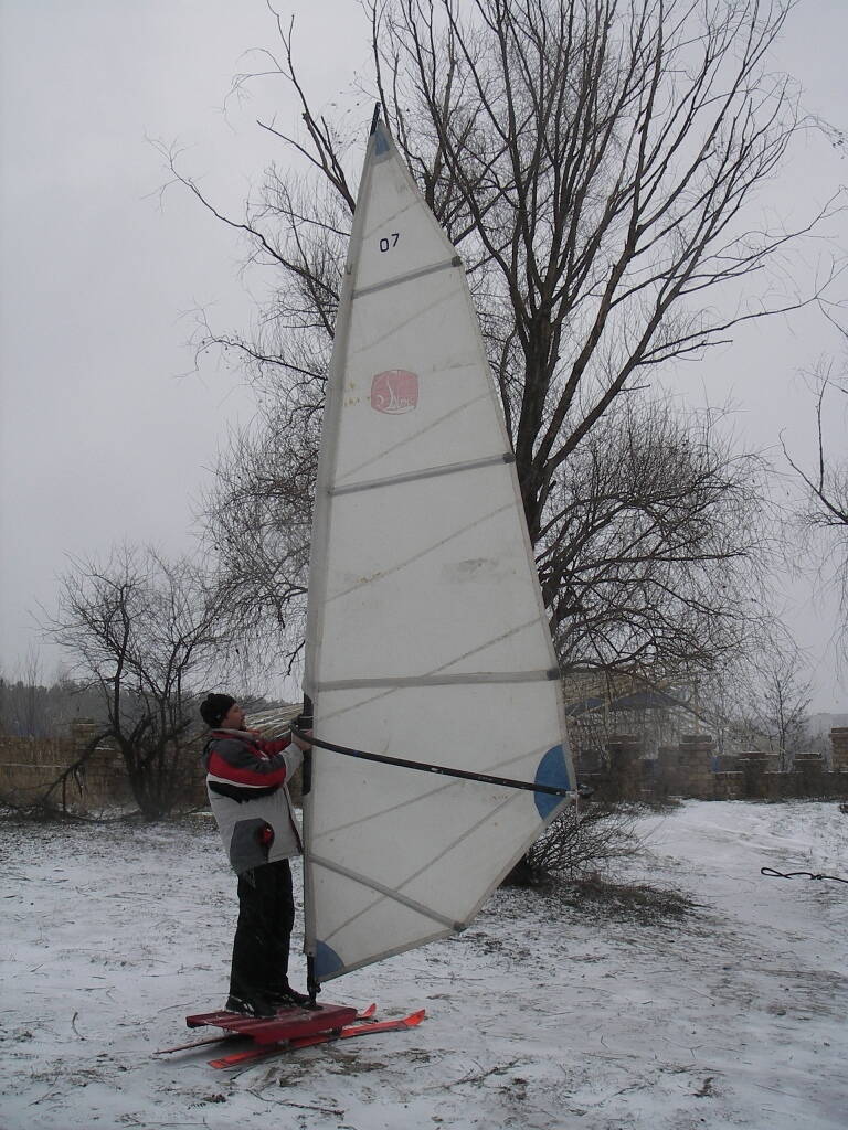

Советовать не буду, а паруском поторгую:
П.С. еще если что: viewtopic.php?f=70&t=9189
salmo.JPG [ 405.64 КБ | Просмотров: 7307 ]
Продам парусный катамаран Hobie 14 б\у.

Лавсан "яхта" Таллин.
Пошили давненько - когда еще "SLAM" назывался "Сальмо".... шили они.... на Сумгаитской...
Нитка какая я безпонятия...
Мачта от в\с "Мустанг" 2 секции штатные по 2 м и еще экстендер ..., хотя - я бы вместо него поставил бы что-нибудь погибче наверх - уж больно жесткий...
латы из пластиковой трубки.
Уишбон не отдам - самому надо :-P
Санчаты? Не планировал вообще, но, Если есть интерес - могу и санчат позбутысь....
