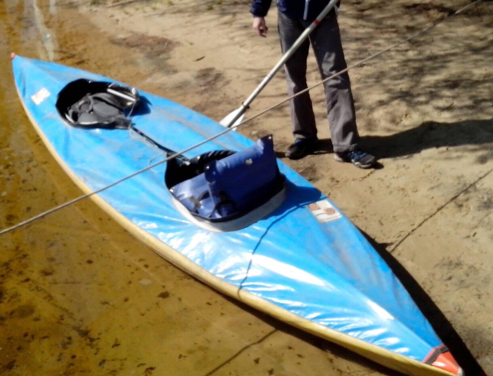

Она

Фото не чёткое но видно высота и обтекаемость байдарки.
Кстати она продаётся.
