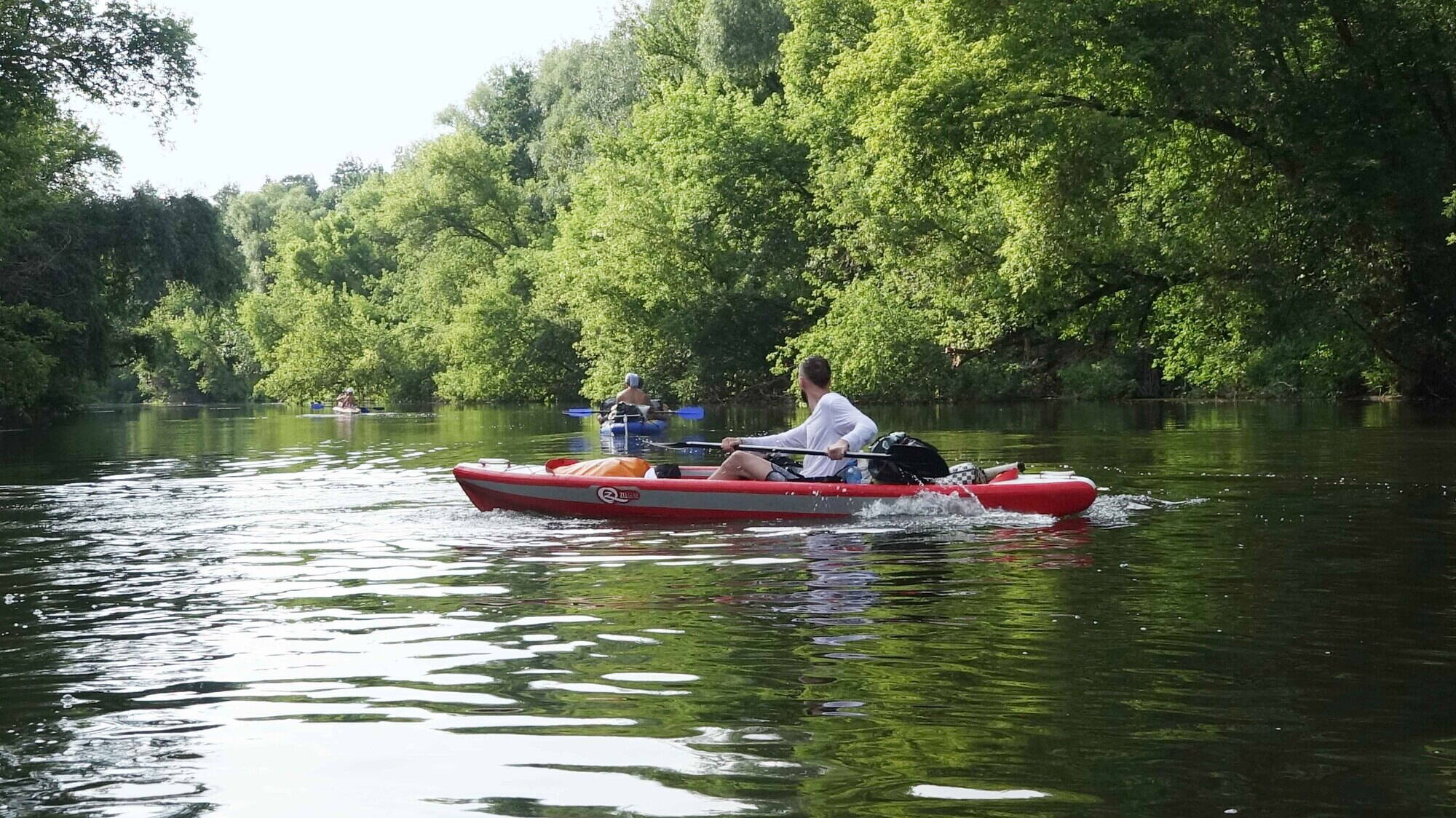

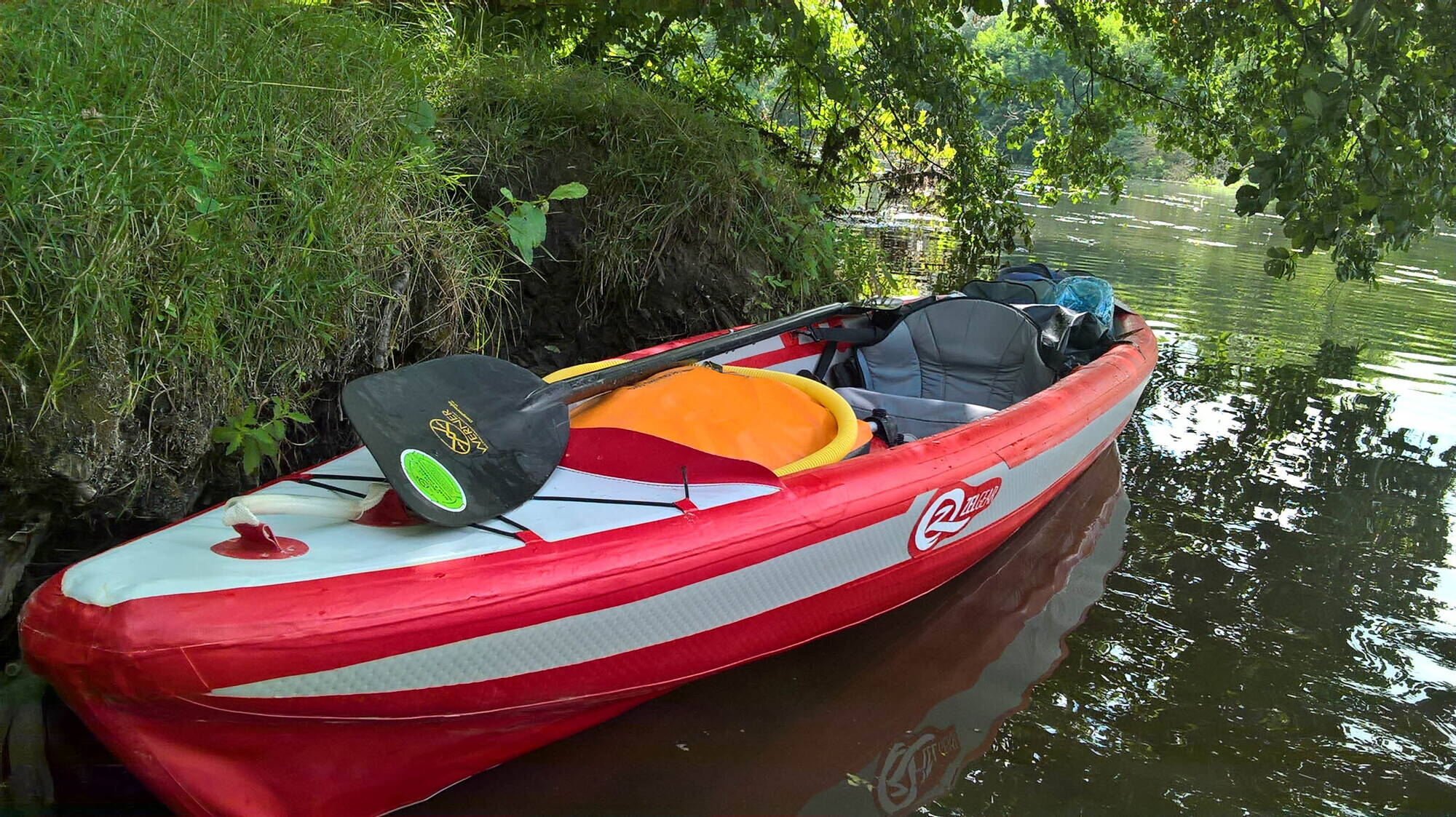

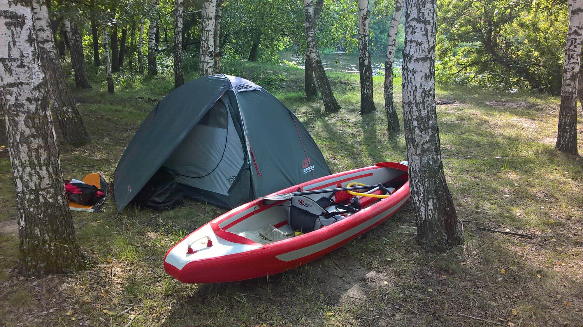

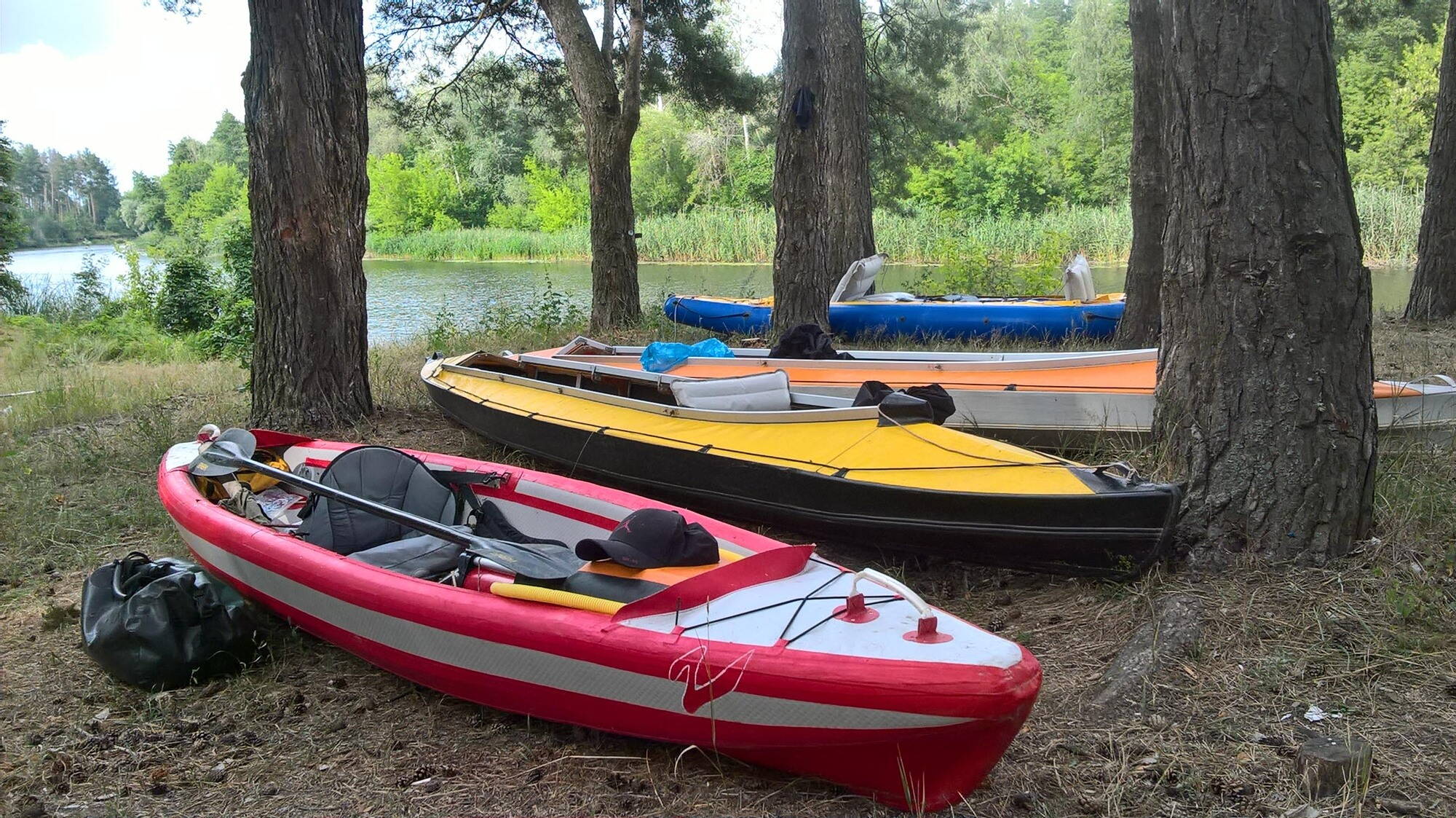

Ребята из фирмы ZelGear (zelgear.com.ua) сделали пока тестовый украинский образец подобного каяка с рабочим названием Дельта.
Пока есть единичка, но в самое ближайшее время планируется сделать более востребованную модель двойку. Так что вероятнее всего уже осенью будут проведены необходимые доработки и модель пойдет в серию.
Это фото с р. Псел )) Действительно ходкая, очень быстрая и спортивная! Вес этой байдарки длиной 4 м в комплекте с пером, носовым штевнем, насосом и ремнабором - почти 21 кг
1DSC00613.jpg [ 881.9 КБ | Просмотров: 6876 ]
1WP_20180716_17_08_07_Pro.jpg [ 742.26 КБ | Просмотров: 6876 ]
1WP_20180721_15_00_04_Pro.jpg [ 697.47 КБ | Просмотров: 6876 ]
1WP_20180721_16_32_02_Pro.jpg [ 760.47 КБ | Просмотров: 6876 ]
Вже зрозуміла яка буде лінійка? 1,2,3?
Яка буде вартість?

Дельта идеальна вместо каркасных. Толковая идея с дюралевой трубой в носовой части.
Удобны при стапеле/антистапеле на машинах. По идее идеальны для прокатов. Насос 5 минут и в путь.

OlgaBuk писал(а):
...спортивная! ...- почти 21 кг
Действительно спортивная!? :wink: Оля, с таким весом вам будет трудновато. Для надувной единички из ПВХ хорошо ходящей верхний предел 12 кг. Из ПУ ... думаю сами догадаетесь. Иначе, такие суда не имеют смысла - лучше использовать каркасник.
 Заголовок сообщения: Re: Drop-stitch (airdeck) kayak в Україні
СообщениеДобавлено: 02.09.2018 21:02
Сообщения: 196
Город: Kiev
Зарегистрирован:10.03.2014
Каркасные, чтоб возиться со сборкой железа и ремонтом днища? Нет уж, спасибо :eek:
А эта байдарочка слушается гребка, идёт быстро, собирается просто.
Стас, вы цену на ПУ дроп-стич знаете? Вот тот-то )))
