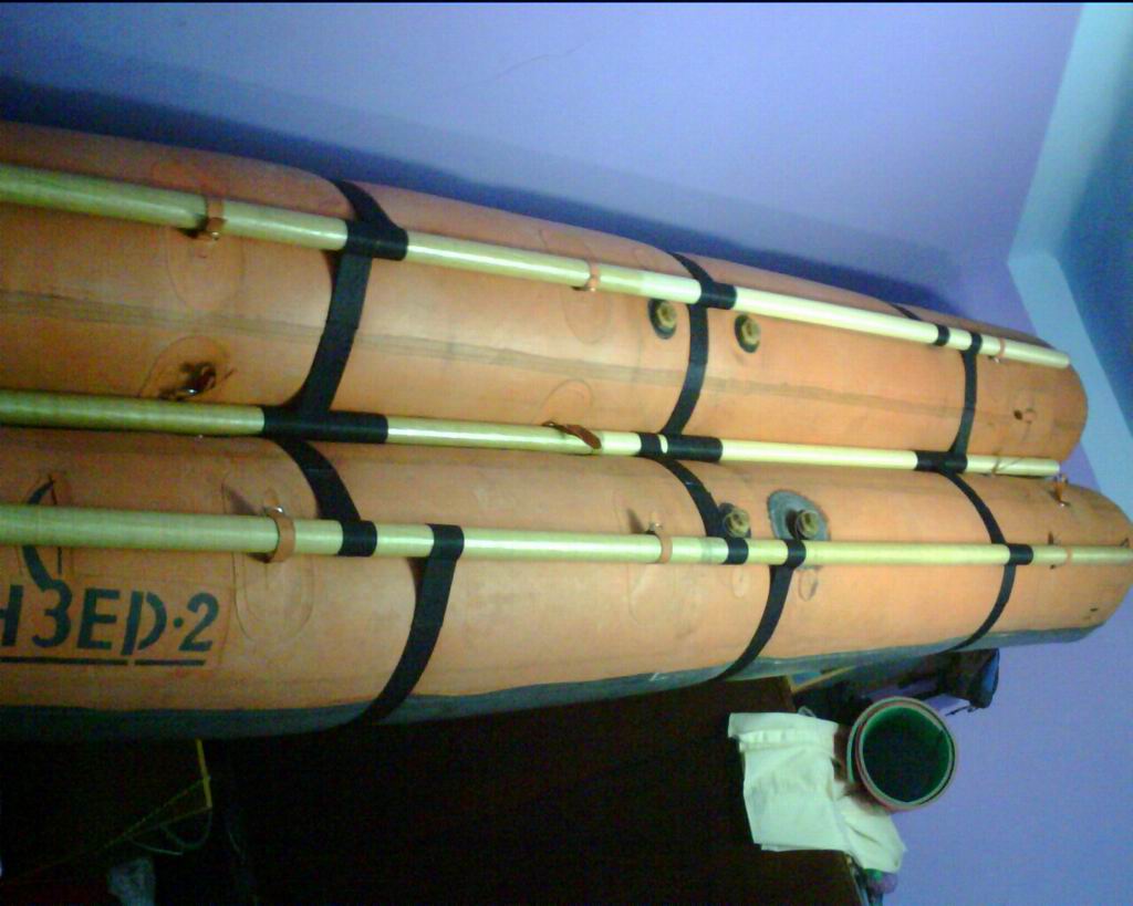

В прошлом году приобрел баллоны катамарана
viewtopic.php?f=70&t=36469
Сегодня испытал следующую схему: два этих баллона совмещенные вместе и плюс три продольных трубы для жесткости. Для крепления продолин не стал использовать стандартные ремешки, а сделал систему из двух ремней (лент).
Shema.JPG [ 21.99 КБ | Просмотров: 1526 ]
Таких систем на каждом баллоне по три. Были сомнения насчет поперечной остойчивости такого судна, но оказалось что все норамльно плавает :D

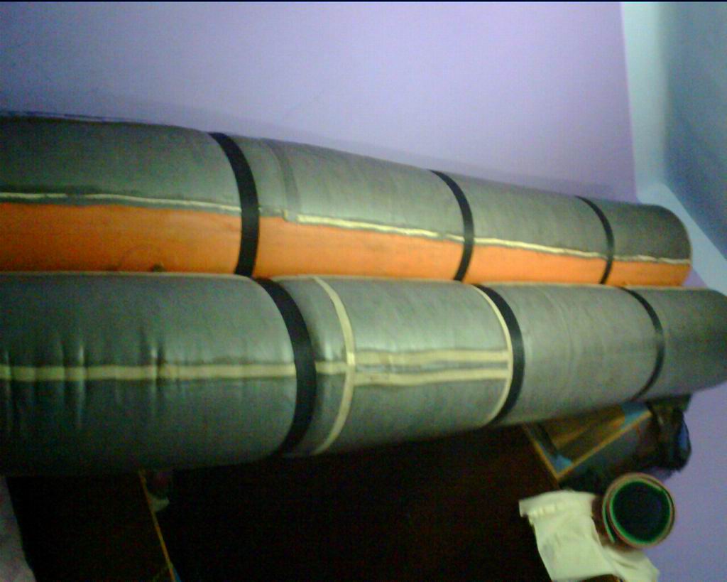

можно и подкачать :D . Более подробно о системе: Длина ремней чуть меньше длины окружности баллона, так что при накачке балона ремни плотно обхватывают баллон
