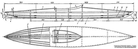

Хочу байдарку. Нашел инструкцию по сборке байдарки Сирена.
baidarka-turisticheskaya-1.jpg [ 20.62 КБ | Просмотров: 1428 ]
Интересует, какие весла нужньі под такой тип.

Не поможете разобраться с чертежем. Что означает δ в записях типа
"1 — ахтерштевень, фанера δ=8—9" или "язычок δ=4"?
п.с. уже не нужно, сам разобрался - ето толщина материала из которого изготавливается деталь
