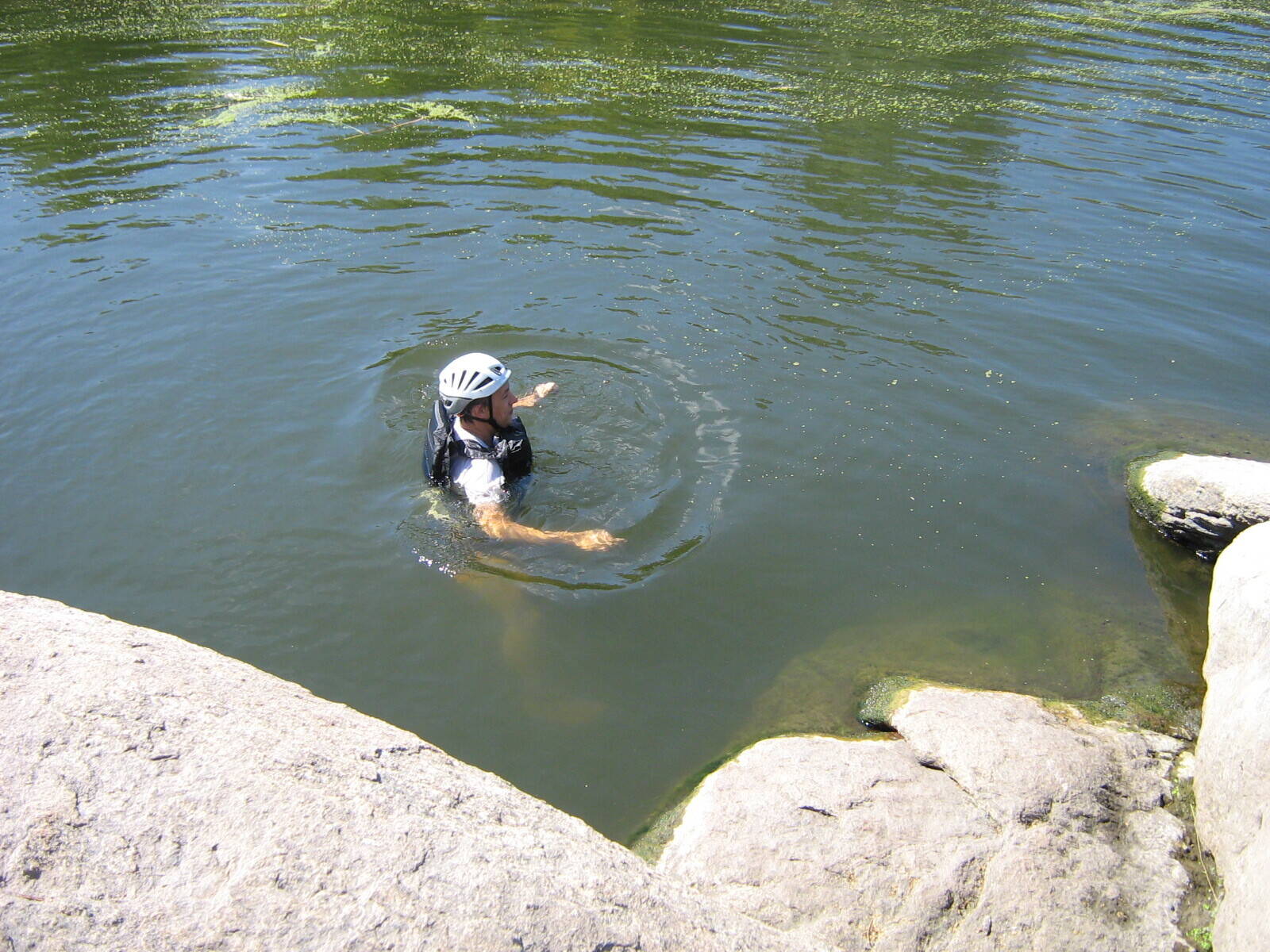

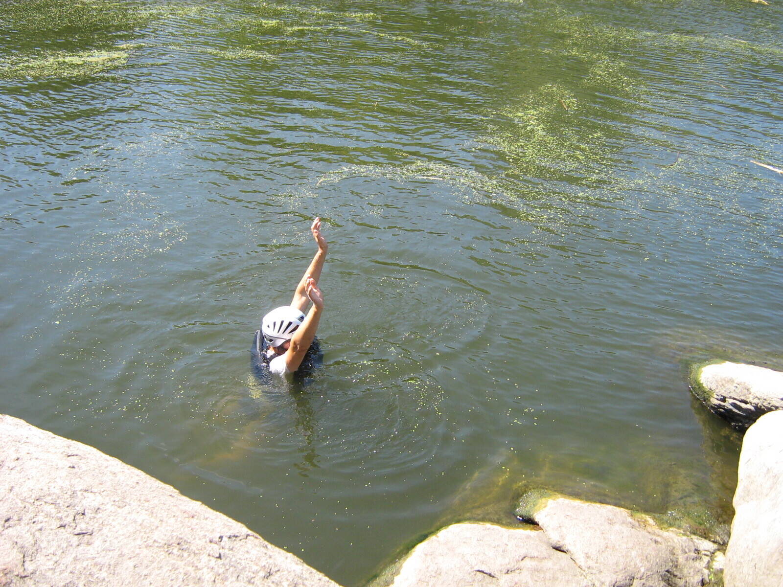

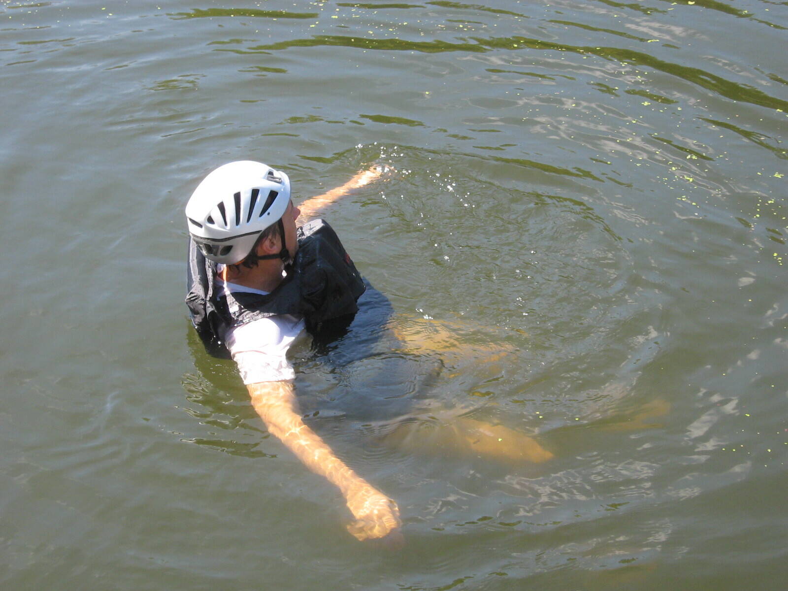

СообщениеДобавлено: 05.07.2015 20:30
Сообщения: 567
Изображения: 11
Город: Київ
Зарегистрирован:20.12.2006
Спасик по прежнему продолжает радовать. Места занимает мизер. Бутылки найти не проблема.
Вполне нормально плавать с ним в режиме "сам себе судно". Над водой держит вполне отлично.
IMG_2336.JPG [ 691.45 КБ | Просмотров: 2789 ]
IMG_2337.JPG [ 461.78 КБ | Просмотров: 2789 ]
IMG_2339.JPG [ 782.44 КБ | Просмотров: 2789 ]
IMG_2338.JPG [ 939.71 КБ | Просмотров: 2789 ]

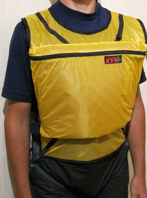

СообщениеДобавлено: 15.09.2015 14:51
Сообщения: 567
Изображения: 11
Город: Київ
Изготовил из силнейлона, поставил фурнитуру укк, более тонкие молнии. Ленты которые идут вокруг ног изготовил съемными. Сейчас там лента с пряжкой. Этими лентами стягиваю рафт при переноске в свернутом виде.
Карманы сделал меньше, закладываю в них надувные сидушки от Термареста. Можно Интексовые надувные подушки или упаковки от вина.
Сам спасик с лентами но без воздушных емкостей вышел 147г, но так как ленты универсальный крепеж, то голый вес вышел вообще 125г.
Размер в упаковке 8 х 11 см
С учетом того что одну надувную сидушку таскаю всегда, то теперь мыслей брать или не брать спасик через его размеры, даже не стоит. Его просто заворачиваю в рафт.
Собственно через желание получить компактность, после долгого перерыва инета, опять привело к самошиву.
Да петли вокруг ног, просто отлично позволяют купаться в спасике. они не пережимают ноги и не давят в паху.
spas1.jpg [ 96.35 КБ | Просмотров: 2634 ]
spas2.jpg [ 181.22 КБ | Просмотров: 2634 ]
http://www.kvntrek.com
