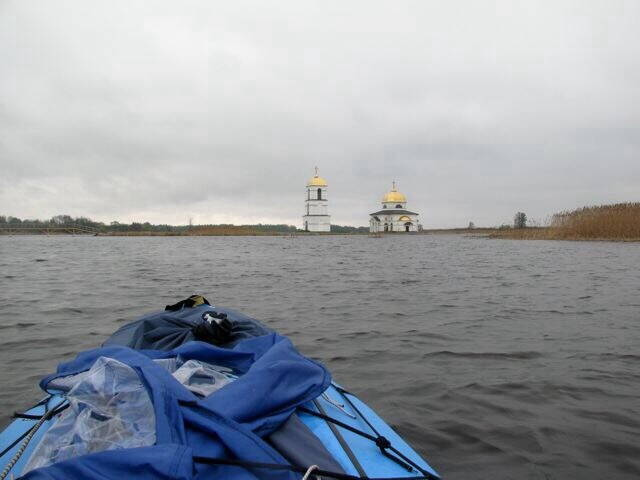

Сшил я себе такую штукенцию для широкой воды на попутный ветер.
Слегка пришлось побухтеть и приспособиться укладывать ее в свёрнутом виде на деке быстро. Но всё чики-пики в результате.
Вот фото:
Тянет нормально. Подруливал веслом.

Avo писал(а):
Прохання до Lisitz: конретніше про матеріал обруча і самого полотнища паруса. Зараз я розробив інший варіант простий в установці і керуванні. Виготовив поки що експерементальний зразок із прозорої плівки, котра продається у магазинах. В подальшому, якщо працюватиме, планую пошиття із плащовки або болонї. Правда площа паруса 1,5 м.кв.
Для обруча я раздобыл сталистую проволоку, не помню именно марку, хотя товарищ называл ее тогда. Диаметр 1,2мм. Вполне достаточно. Искал вообще-то пружинную проволоку, есть такая, но и эта нормально принимает правильную форму после скручивания. Поглядим на нее по весне после хранения скрученной в упаковке с лодкой. Но не переживаю совершенно. Цена вопроса мала, руками разогну, если что, на воде оно ветра наберет и будет работать.
Ткань выбирал нагло. Пришел в магазин, начал с плащевок. Первый критерий - просто прикладывал к губам и продувал. Второй - пробовал на растяжение в одну и в другую сторону. Остановился на не очень плотном рип-стопе. Он даже по диагонали не сильно тянется. Окна там же брал пвхшные.
Если чего-то не внятно объяснил, то уточню:)
Комментарий к файлу: В сложенном виде на деке под обвязкой.
image.jpg [ 48.66 КБ | Просмотров: 5298 ]
Комментарий к файлу: привязан просто под фартуком к шпангоуту.
image.jpg [ 86.14 КБ | Просмотров: 5298 ]

Turyst писал(а):
Летом сделал такой парус. За основу взял стенку от палатки "черепашка"(площадь примерно 1,2 м.кв.). Вшил прозрачное окно. Испытал. На не сильном ветру пустую лодку тянет нормально. руль необходим. Надо что то придумать с веревками, так как руки все время приходилось держать вверх для управления парусом (ветер был не совсем попутный и парус скручивало- возможно пружина слабая)). На воде так и не смог свернуть парус в кольцо.
С веревками-шкотами у меня решилось вот как. Я был в одиночке на широкой воде, поэтому поверх спасика была юбка. Шкоты нашли себе место в сторонке под ногами. Когда ветер позволял поднять парус, он выдергивался из-под обвязки и веревки оставались в натяжении, зажатыми между кольцом фартука и тугой резинкой юбки. Если вдруг порыв чересчур сильный - оно вытягивало шкоты и парус ложился себе вперед.
Складывать на воде не сразу вышло. Хотелось по-красоте чтобы:) в результате пару раз растрепывало и был бардак в купе с боковым ветром. Потом приспособился. Сделал кончики крепления к шпангоутам длиннее. Шкотами подтягивал верх паруса к себе, скручивал в восьмёрку и продевал под обвязку. Немного сноровки и нежелания для простой процедуры причаливать
