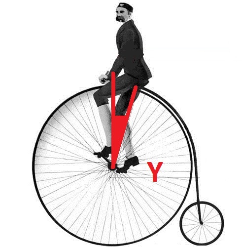

Такой же угол в самом начале производства велосипедов был у Пенни-фартингов.
С большим ростом травматизма (при наезде на даже небольшое препятствие люди кувыркались вперед), угол подседельной трубы стали смещать взад:
Вот тогда и появилась эта фраза:
"Подседельный угол. При малых углах (большой наклон трубы назад) вес велосипедиста смещается назад — обеспечивая лучшее сцепление с поверхностью, при более вертикальных углах — вес гонщика перемещается вперёд, обеспечивает лучшую посадку для силового педалирования".
Потом была звездная эра Пенни-фартингов, которые хоть и обладали углом подседельной трубы расположенным взад, все же оставались весьма опасными велосипедами.
Наконец, был изобретен безопасный велосипед современного типа с колесами равного диаметра, который вытеснил с рынка Пенни-фартинги.

Я же решил возместить эту недостачу геометрией Ньюфикса:
У фикса всегда были проблемы с преодолением горок.
В моем случае с Ньюфиксом это будет сделать гораздо легче.
Вот такая занимательная геометрия рам ... :cool:
