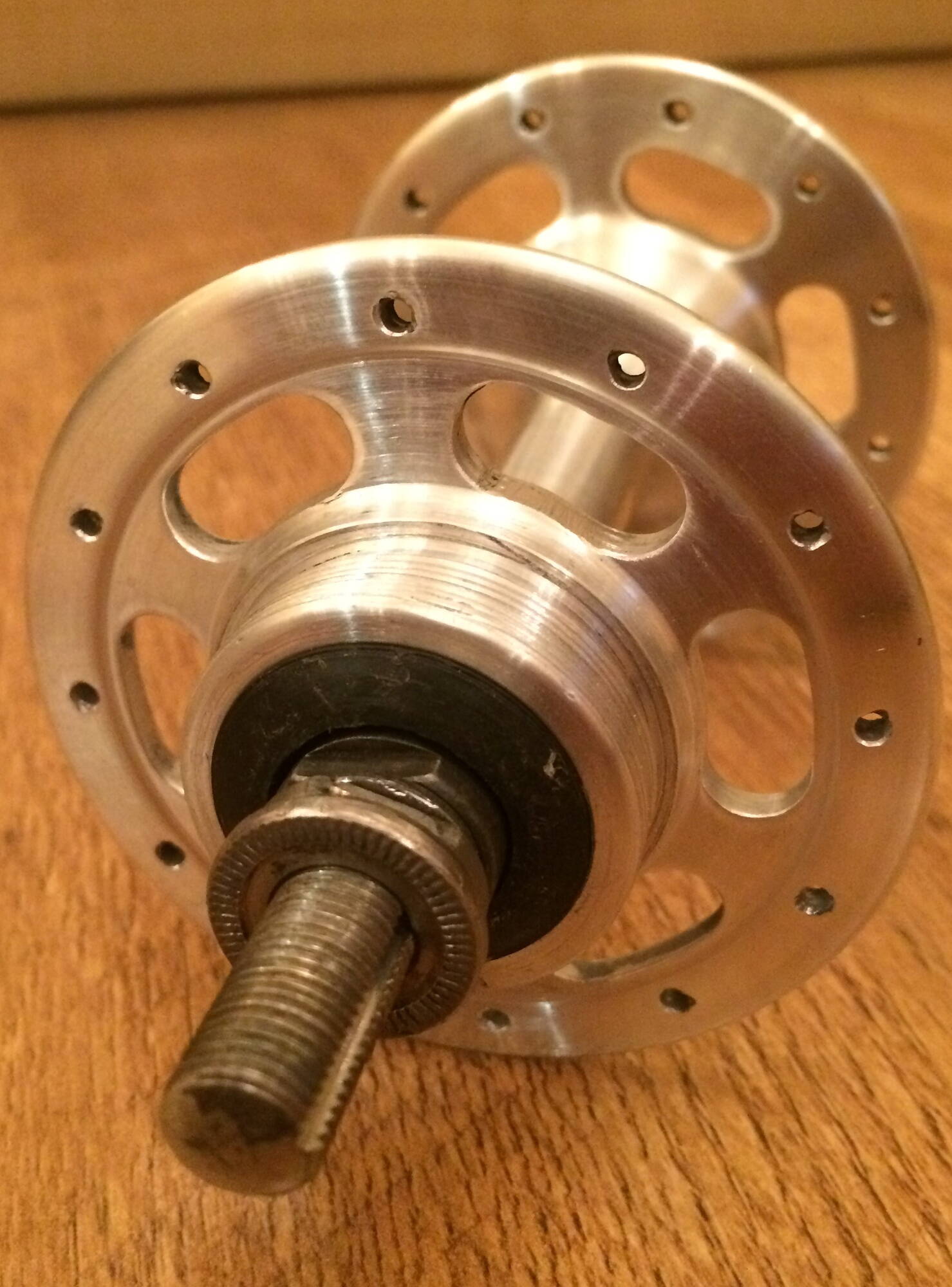

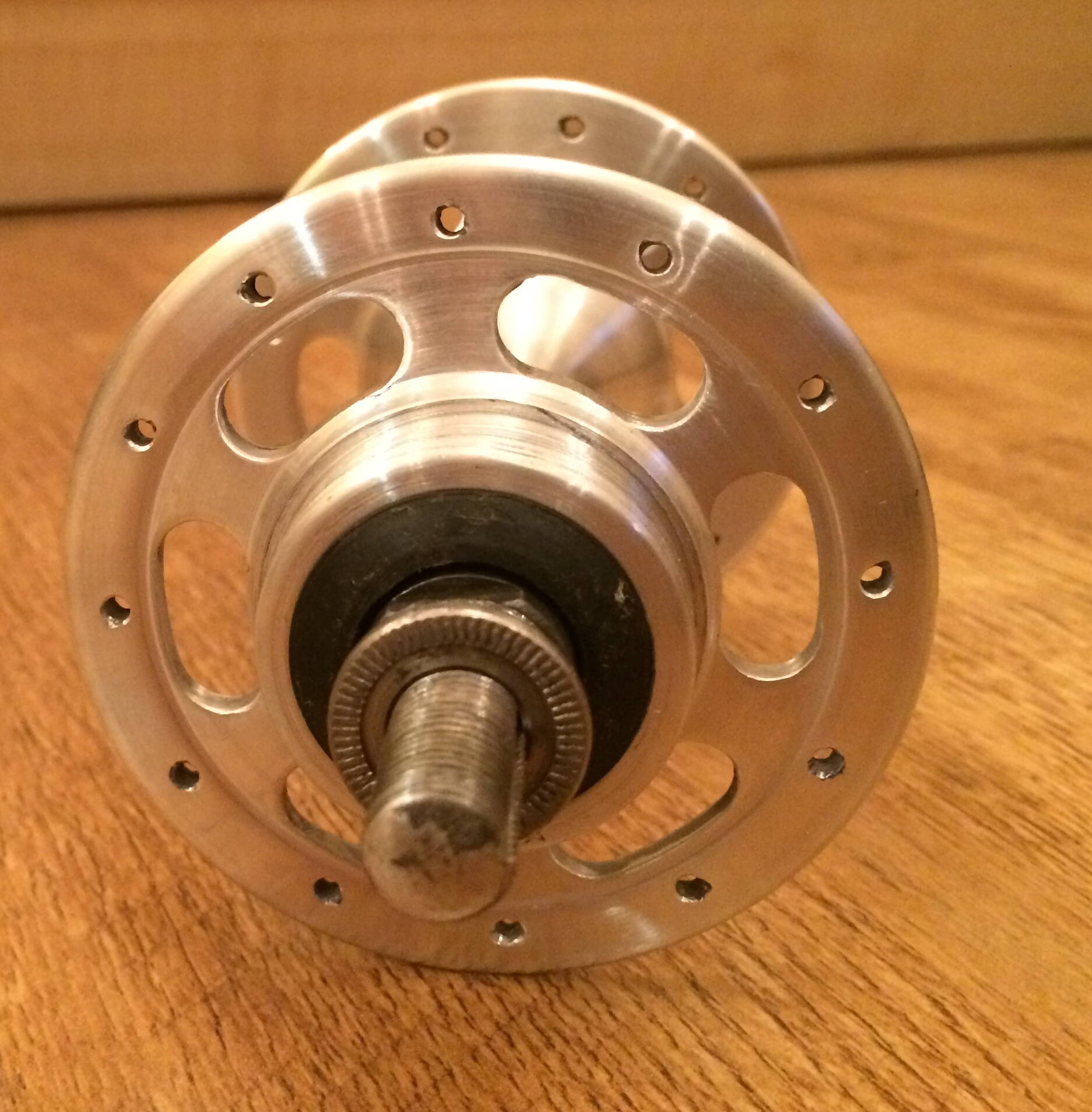

Трековая задняя втулка ЦКТБ
Задняя, 24 спицы, конуса/чашки отличные. ось Кампа, резьба на оси перенарезана под советский стандарт, но работает ок. одна контргайка под замену - треснула, видно на фото. 250 грн
или обмен на вынос/руль/седло. не ХВЗ. интересуют итальянские винтажные и не очень запчасти.

1. Задняя втулка ЦКТБ
2. У ЦКТБ, ХВЗ СЗ и у Кампы одинаковык резьбы должны быть.

1.на задней втулке на корпусе по-моему резьба 35*1. накручивал туда звезду ХВЗ. вечером точно проверю
2. Ось там Campagnolo с явно перерезаной резьбой. конуса похожи на ХВЗ, и они не накручиваются на другую целую ось кампы с родной резьбой.... значит на оси нарезана резьба 10*1
По поводу ЦКТБ тоже задумался, но не уверен. она и по качеству отличается от обычной СЗ

У кампы резьба 10*24 tpi, то есть диаметр 10 мм, но шаг - 24 витка 1 дюйм длины резьбы. А так как 1 дюйм = 25,4 мм, то на 1 дюйме резьбы поместится 25,4 метрических витков, шаг которых не сильно отличается от 24 на такой длине. Камповскую ось можно легко подкорректировать под метрическую резьбу и такая корректировка вообще безопасна.

благодарю за грамотное толкование
