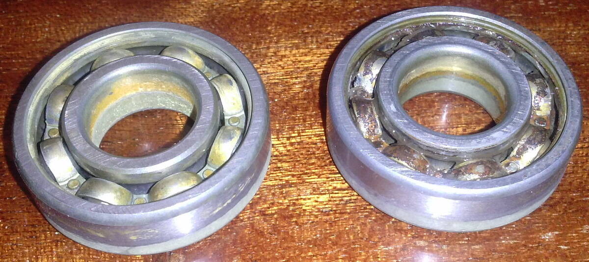

Разобрал заднюю втулку (DS042SB) после ~1300км пробега. Внутри все чисто, ни грязи ни ржавчины нет, но подшипники в барабане вообще не крутятся, пальцем их провернуть не получалось. Снял крышечку с верхнего - внутри какая-то черная фигня вместо смазки (смазка с грязью скорее всего, т.к. подшипник смотрит наружу). Выбил оба подшипника. Второй, который был в глубине барабана (ближе к собачкам), был вообще без смазки, а кольцо с шариками все ржавое. Залил WD40, верхний подшипник удалось разработать, а нижний, "ржавый" - ни в какую. Два других подшипника, не в барабане, крутятся идеально и смазкой нормально забиты.
Комментарий к файлу: Подшипники
2013-12-12 11.48.04.jpg [ 312.79 КБ | Просмотров: 9290 ]
Маркировка подшипников с одной стороны "SL 6001RS" и "SL 6001RZ" - с другой. Такие дела, теперь ищу замену подшипникам.
