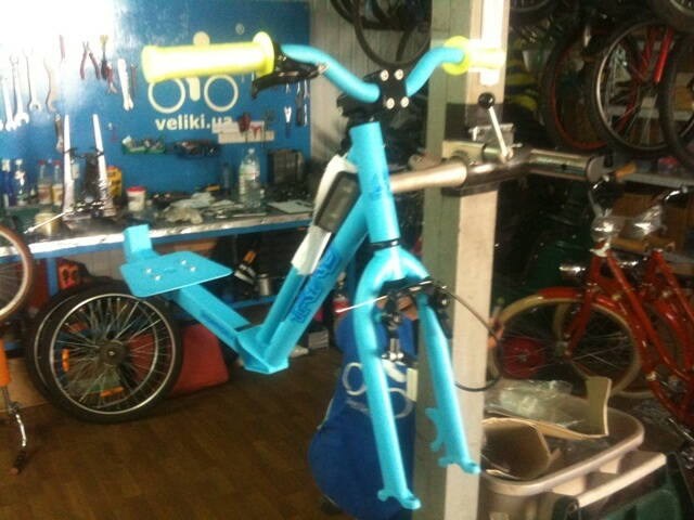

Комментарий к файлу: Рама driftrike, изготовлена из стали, и покрашена порошковым способом.
расчитан под рост от 160 до 180
регулируется, перемещением сиденья по нижней трубе рамы, без инструмента

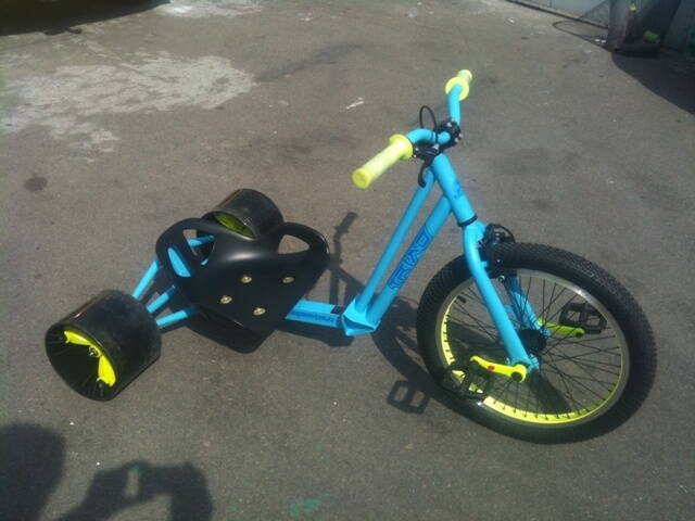

Комментарий к файлу: у переднего - приводного колеса, стандартный bmx набор 48 спиц, как для 2000 годов. Втулка с холостым ходом и передачей 1/1. У передней втулки регулируемые подшипники, и рулевой. Несущие подшипники оси "каретки" - промы. Во втулках задних колес промышленные - хочу заметить что у них крайне простой монтаж демонтаж.

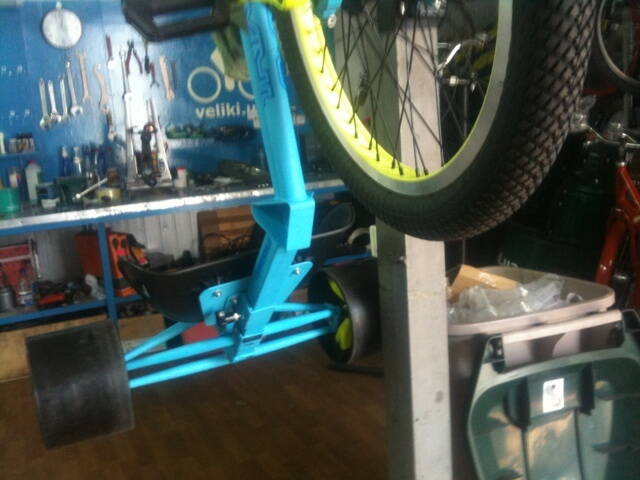

Комментарий к файлу: передняя часть велосипеда, изготовлена по средством переделки того же bmx - но в заводских условиях. Рулевая стандартная 1 1/8, диаметр руля, вынос, подшипники рулевой, торм ручка, грипсы, пер покрышка обод и тормоза.
Заметте у вилки есть дополнительное крепление под дисковый тормоз, его можно установить при покупке отдельно втулки под диск triad.

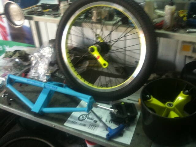

Комментарий к файлу: нижняя часть и задняя половинка рамы крепится 3 болтами 8мм.
хочу заметить что диаметр резьбы для педалей стандартные, а посадка квадратного вала в шатун - нет. Она меньше чем обычная как например у Шимано. Сиденье представляет собой картинговый ковш или разновидность санок, не совсем удобное, и я бы рекомендовал использовать мягкую подкладку.

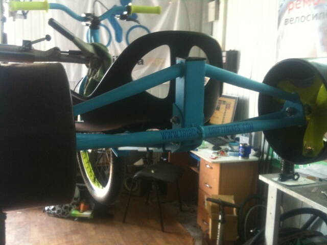

Комментарий к файлу: на фото с заднего ракурса видно что задней оси нет, есть только независимые от вращения колес полу оси что позволяет использовать занос худшим контролем чем у автомобилей (напомню, кто не знает в дрифте нет дифференциала) НО самое главная фишка этого велосипеда это материал задних колес, вязкий и поразительно скользкий пластик, мне лично он напомнил полиэтилен как у питьевых бутылок.
