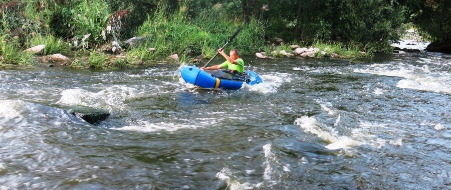

Уже третий год являюсь обладателем такого рафта.
Alpackaraft Yukon Yak + закрытие деки Cruiser Spray Deck.
В связи с дружескими объятиям одной из соседних стран, проект под который он покупался, отодвинулся на "Н" лет...
Вожу с веслом, каской и спасиком в машине. Иногда в короткие выходы с рюкзаком.
Размер в свернутом виде около 5л. Если свернуть трубой, то как две двухлитровых бутылки.
По ходовым.
По гладкой воде без течения - не очень. Это не ее стихия. . Хотя идет гораздо живее и курс держать легче, по сравнению с рыбацкими ПВХ лодками и тп. Это за счет кроя и задней части, которая играет роль плавника. Скорость на весле можно держать около 4км/ч. Разогнать на короткой дистанции можно и до 7км/ч
За счет этого же "плавника" на белой воде, отлично проходит бочки и сливы. Пороги до 3 кс, довольно легко. На ютубе судя по видео, спецы делают преодолевают и гораздо сложнее.
На небольших реках с хорошим течением - просто как рыба в воде. Легко проходит шиверы, притопленные камни, мели. Дно очень прочное.
Баллоны Альпаки сшивают на швейной машинке и швы заваривают плотной термолентой. То что черное на фото, это термолента по верх швов.
Дно вклеено на двухкомпонентных клеях и проварено по контуру термолентой.
Дно очень крепкая к порезам и истиранию ткань. Вес около 300г/м2. Так же дополнительно залита с двух сторон ПУ заливкой. На разрыв, она более чем в два раза крепче 1100 лодочного немецкого ПВХ по DIN-53354. То что оно гораздо крепче 850 или 650 ПВХ тканей тоже понятно. С ноунем ПВХ (Китай, рус, и тп сравнивать вообще глупо)
Вообще на всех баллонах Альпак стоит ткань очень высокого качества, которая залита различными ПУ полимерами. При этом это самая верхняя линейка полимеров на сегодняшнем рынке. Сама Альпака не выдает полных характеристик своих тканей - вроде как секрет фирмы. Оно и понятно, нашли удачное сочетание "пирога", при наличии денег можно заказать любое потолно, любые заливки, толщину и "наполеонистость" заливок. Т.е. ПУ слои из разных полимеров. Такие ткани не дубеют на морозе, устойчивы к ультрафиолету, имею долгий строк хранения и эксплуатации (в 2-3 раза дольше ПВХ). Хорошо клюется и свариваются горячим клином. ПУ заливка держится на полотне гораздо крепче, чем лодочное ПВХ. При этом сравнивал Немецкий и Финский ПВХ.
Про высокие цены на такой пакрафт. 1000 доляров у многих американцев это неделя работы. Грубо все равно что 1000 гривен у нас. Т.е. это вполне бюджетное, очень крепкое, очень легкое, дарящее кучу радости и адреналина спортивно-развлекательный снаряд. Правда бюджетный не для наших граждан - увы.
В целом качество материалов, качество изготовления, срок службы, вес, обводы и тд оправдывают вложенные в нее деньги. Под многие походы/экспедиции, поездки машиной на отдых и тп, послужит отлично. Она не заменит весь флот, но очень сильно его расширит. Вообще именно благодаря Альпаке появилось такое явление как пакрафтинг.
Комментарий к файлу: пакрафт
