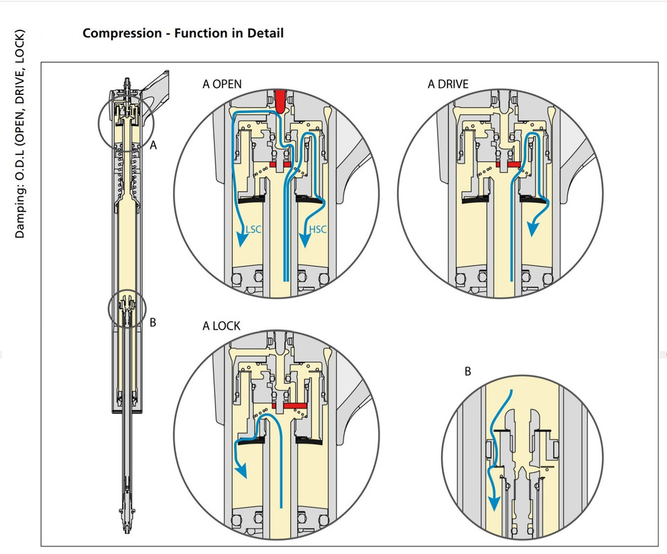

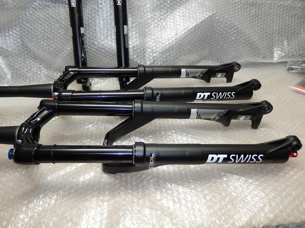

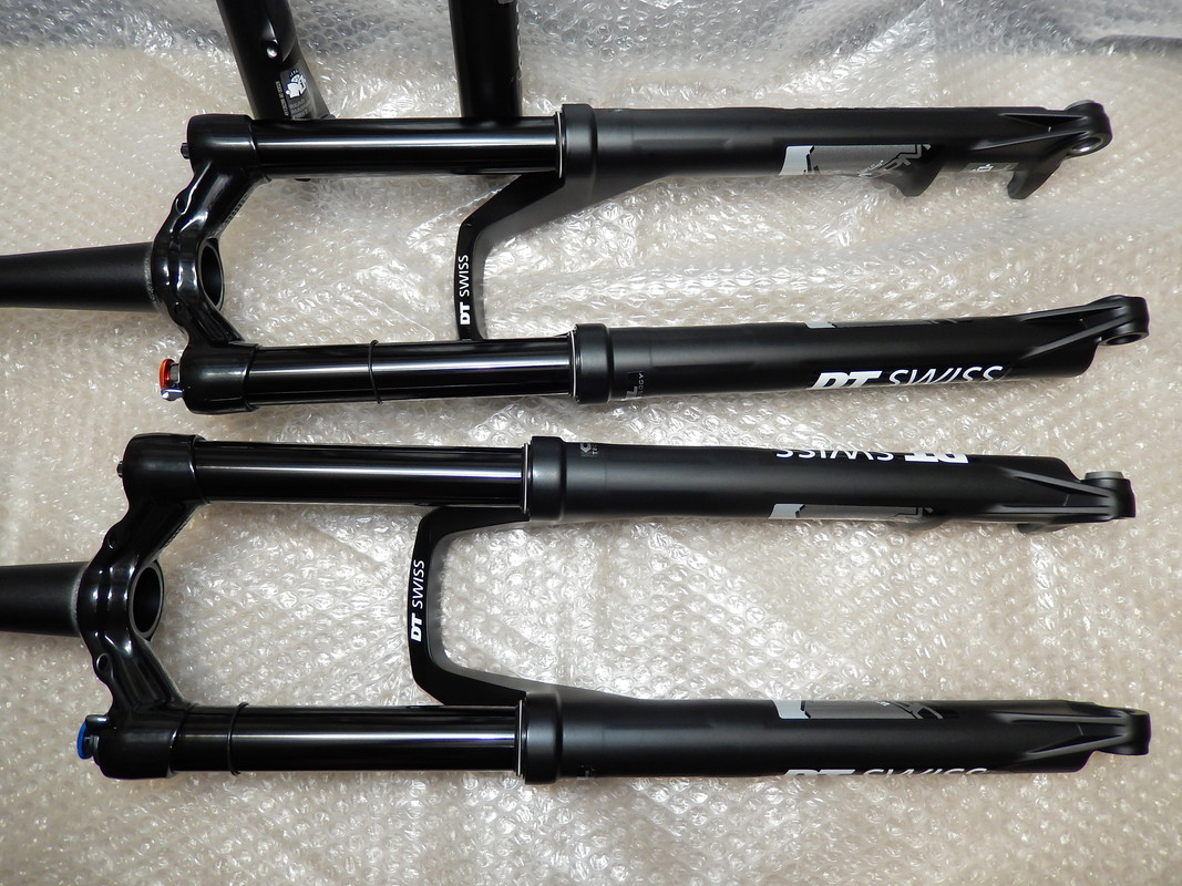

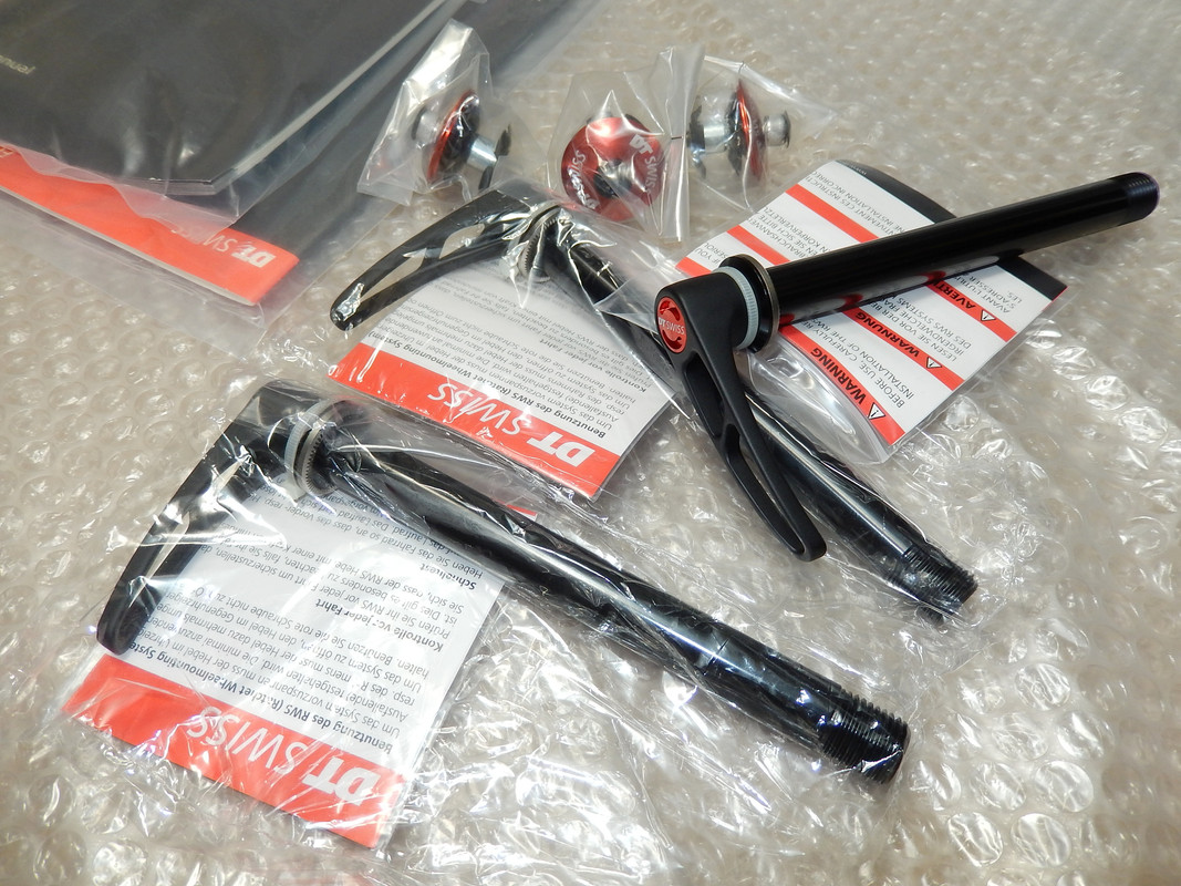

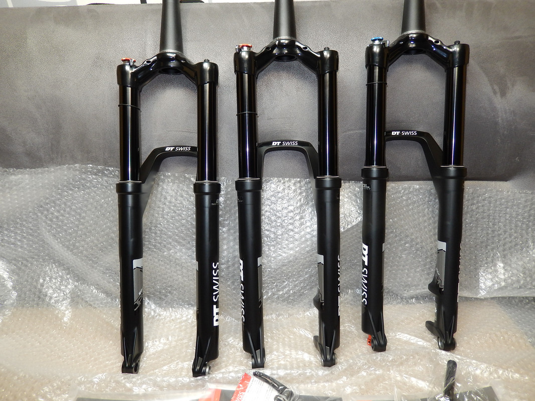

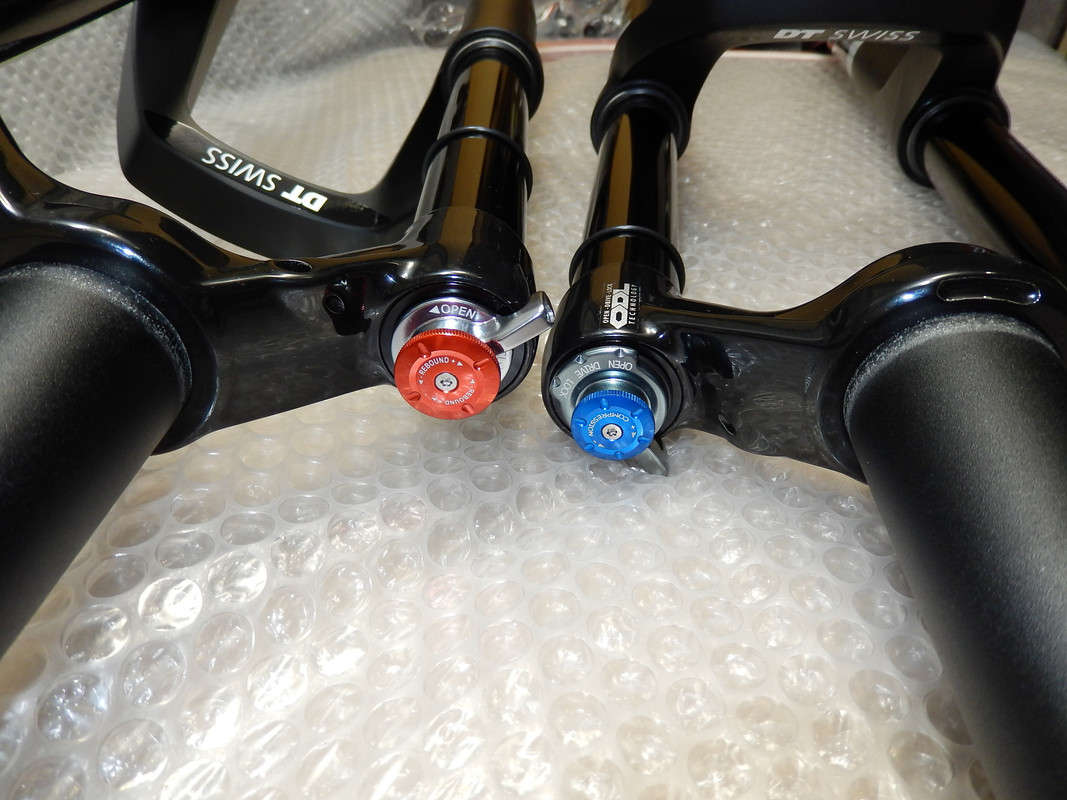

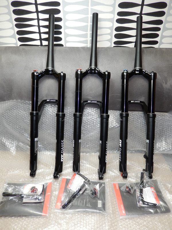

Новые топ вилочки от швейцарской компании DT Swiss, которая известная в Украине своими вилсетами. Но кроме ободов и втулок на протяжении многих лет DT Swiss также выпускает амортизаторы и вилки премиум качества, которые хорошо известны зарубежному пользователю. Розничная цена этих вилок как у топовых Sid Ultimate. Данной вилке могут составить конкуренцию только топовые вилки конкурентов Fox, Rock Shox и т.д.. За счет конструкции гориллы и литья штанов вилки DT Swiss по жесткости на скручивание превосходят вилки конкурентов с 32 ногами, иногда их приравнивают с 34мм. Вилки есть в двух размерах 26" и 27.5". В вилку 26" тоже легко влезает колесо на 27.5". Зазор 26" вилки с колесом 27,5х2,35 https://postimg.cc/QFk63qtg В комплекте: ось, пыльники, инструкция и якорь (+ проставки для прогрессии к вилкам O.D.L).

Демпфер ODL: 3 положения демпфирования (Open – Drive – Lock), давление воздуха, компрессия в режиме Open, отскок
Демпфер OL: 2 положения демпфирования (Open – Lock), давление воздуха, отскок
