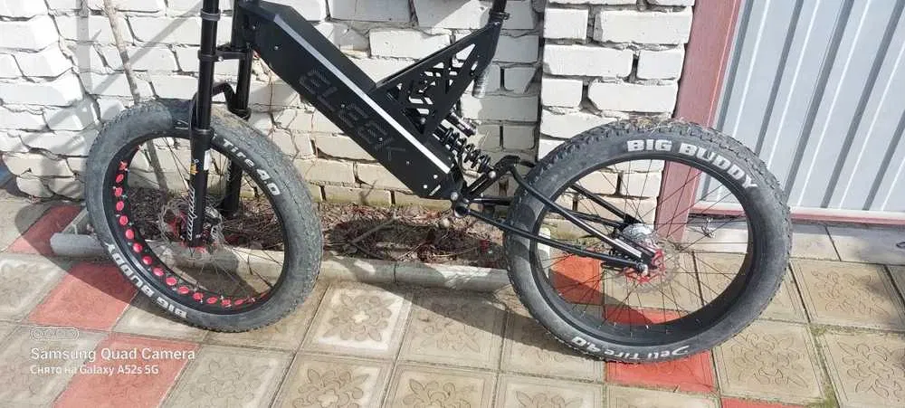

Трехскоростная планетарная втулка Sturmey-Archer SX-RB3 серебристого цвета, под барабанный тормоз, фривил или дисковый тормоз (через требуемый переходник, у меня такой стоит ttps://ru.aliexpress.com/item/1-Pc-Bic ... 33edbhoXUY), расстояние по гайкам OLD 170 мм (подходит на широкие колеса с 100мм ободами), под 36 спиц. Переключение скоростей осуществляется рычагом-переключателем Sturmey-Archer CLS3M. В комплект деталей для установки входит все необходимое: втулка, гайки, стопорные шайбы, звезда 22Т, рычаг-переключатель скоростей (металлический кронштейн крепления к раме в комплекте не идет), кабель.
3 скорости, переключение скоростей шифтером. Алюминиевый корпус втулки.
Для широких колес и ободов чопперов, велочопперов, фэт-байков.

ЗЫ: Продается вместе с шифтером ttps://facebike.ua/ru/product/sifter-k- ... r-3-1600mm. Приварен упор для троса, по скольку на раме его не было, для кареточника не хватает передаточного числа, максимальная скорость 40-45км, но для обычной езды с головой.
image.png [ 794.84 КБ | Просмотров: 344 ]
