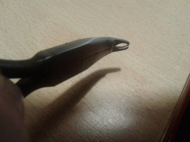

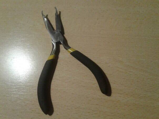

Самодел из дешёвых гнутых маленьких плоскогубцев за 25 грн.
vvyIDSmUdA4.jpg [ 45.22 КБ | Просмотров: 6694 ]
wY0ccLQM7lI.jpg [ 40.93 КБ | Просмотров: 6694 ]

СообщениеДобавлено: 10.04.2016 15:57
Сообщения: 11240
ДуалСис, я подтверждаю мнение Кочегара. У меня за сезон ощутимо разнашивается один замок. Это заметно по усилию на снятие/застегивание. Замок от Срам 971 кстати слетел на второй сотне км. ХЗ почему. КМС по 40 грн не жалко. Езжу на двух Z99 и одной срам 971
Снимаю маленькими клещами - ими удобнее всего, потому что усилие совпадает с направлением прорезей .
