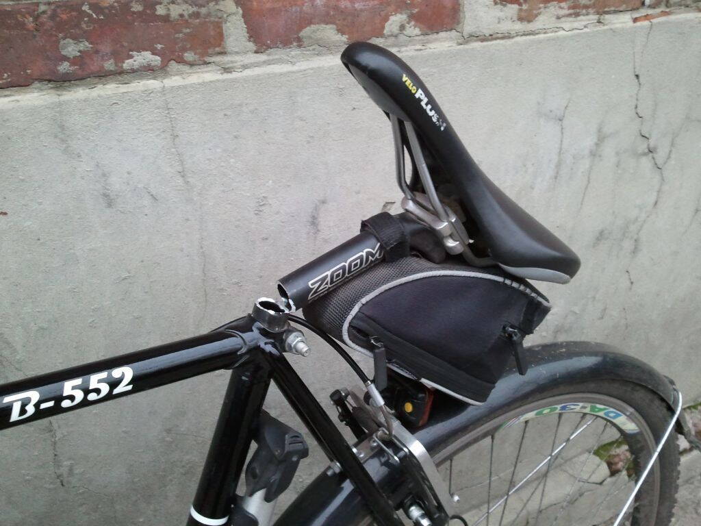

СообщениеДобавлено: 06.01.2013 01:03
Сообщения: 1203
Изображения: 66
Зарегистрирован:04.07.2009
Осенью 2012 года меня "улыбнул" мой подседел. Ехал так спокойненько 10-14 км/ч недалеко от дома, а потом просто легче сидеть стало. Надо отметить, что слом не около среза подседельной трубы, это не пережатое соединение. Скорее какой-то внутренний дефект. Пробег 8000 км. Заменил на Promax. Посмотрим.
2012-11-18-i.jpg [ 163.72 КБ | Просмотров: 5830 ]

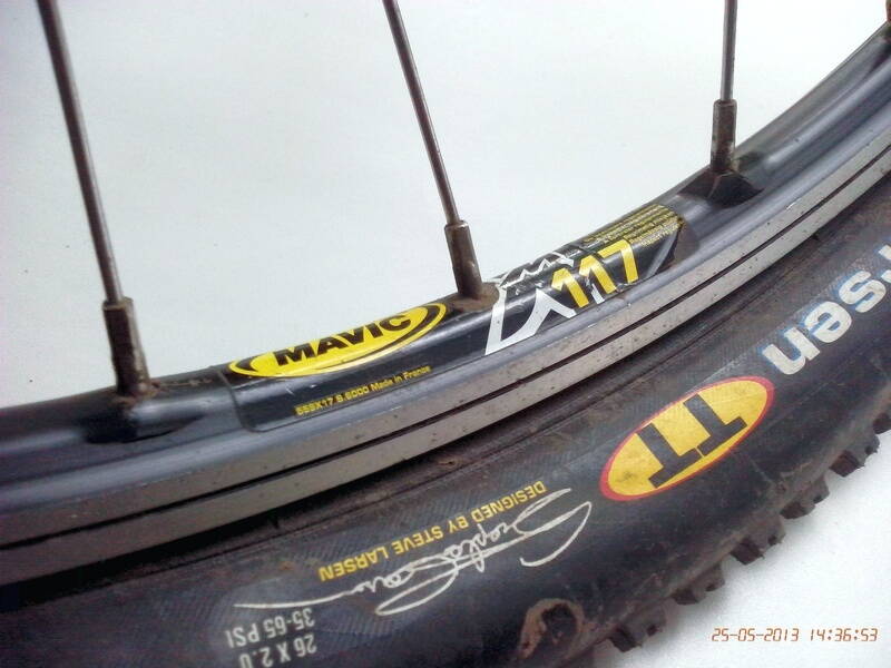

СообщениеДобавлено: 25.05.2013 15:22
Сообщения: 2182
Зарегистрирован:28.05.2009
Ободу почти 4 года (средина сентября 2009) пробег в районе 50 т.км.
Вылезло (пока) 2 ниппеля.
IMG20130525_143653.jpg [ 163.46 КБ | Просмотров: 5313 ]
