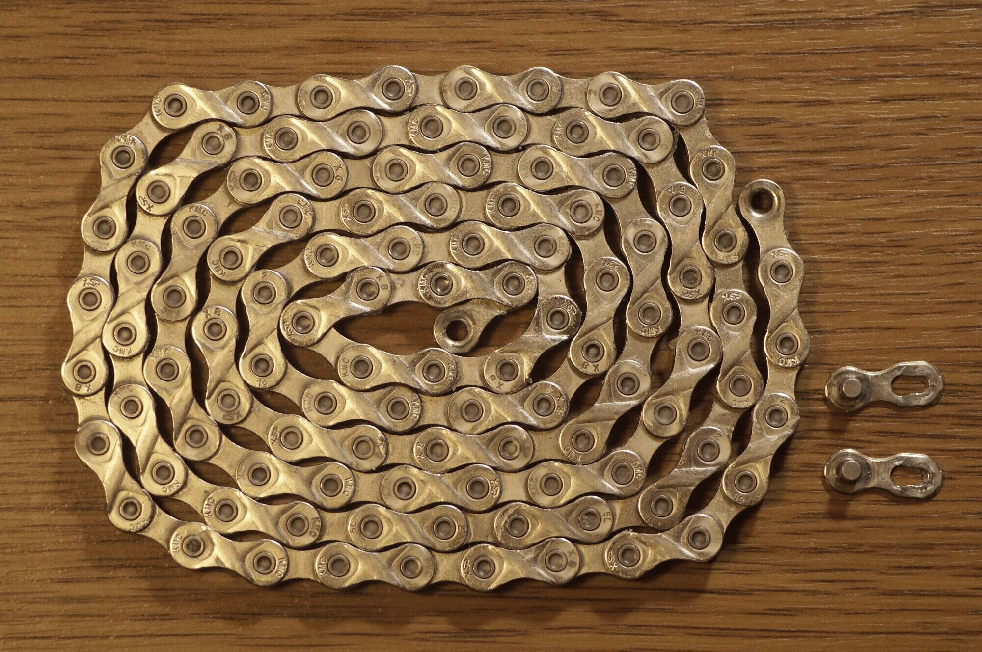

От уже пройшло 7 місяців, як я вперше спробував парафінити ланцюг. Раніше я змазував його такою змазкою за 5$, від неї ставав чорний, ковтав бруд, вимазував штани
20171013-004141.jpg [ 465.55 КБ | Просмотров: 7304 ]
Для випробування був взятий новий KMC X8.99.
Штангенциркуль на 10 ланках показував 119.8мм.
Пробіг за цей період 1500км.
Умови використання переважно по місту в будь-яку погоду.
Проварював в середньому раз на 3 тижні сумішшю парафін-віск 3:1.
Сьогодні поміряв - 120.0мм. :good:
Свіжопарафінений ланцюг виглядає так, тепер я фанат цього процесу.
20171013-010750.jpg [ 858.71 КБ | Просмотров: 7304 ]

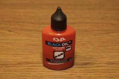

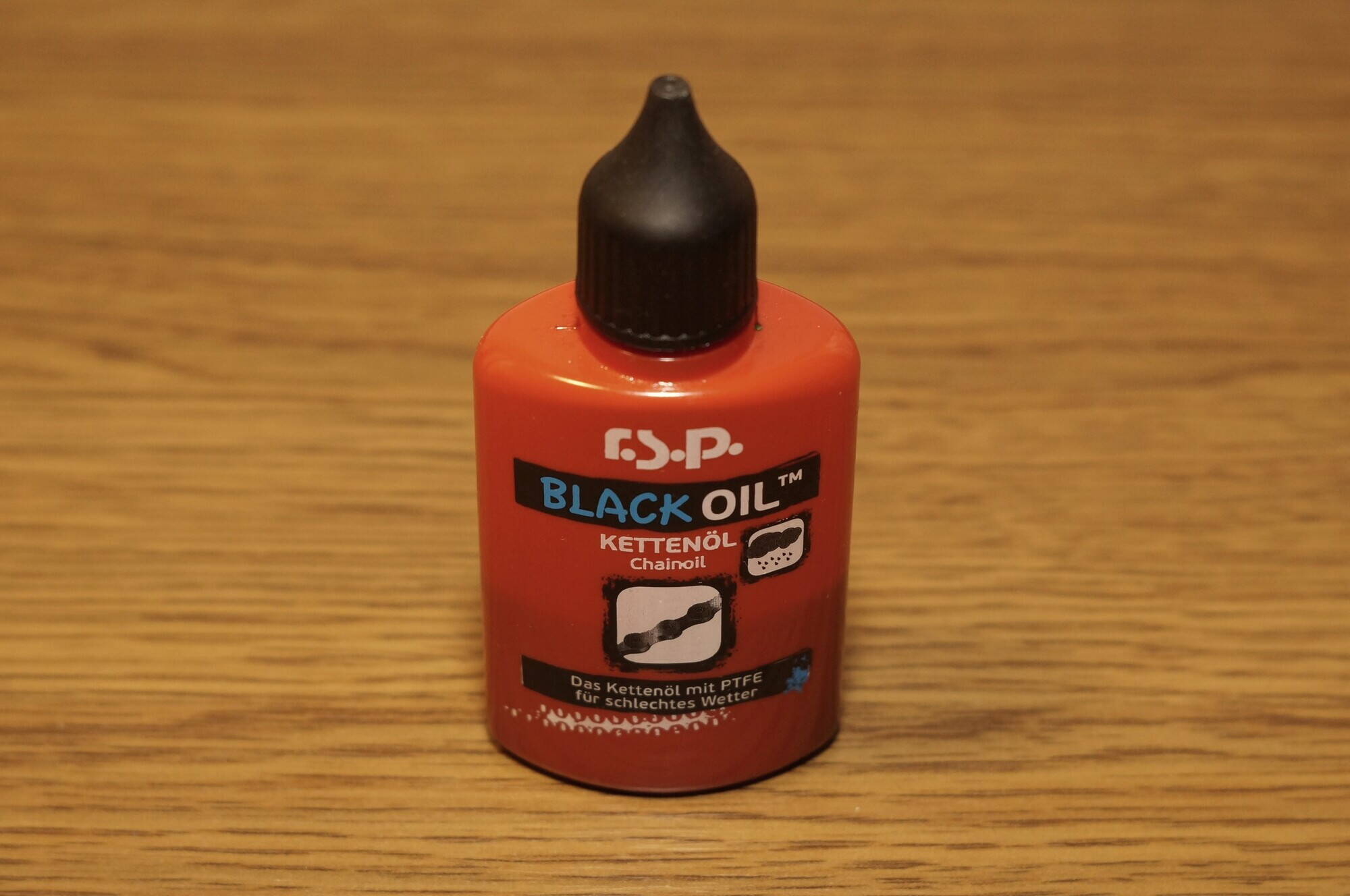

А що тут дивного, коли сама назва мастила - " Black oil" передбачає відповідний ефект. :roll:
СообщениеДобавлено: 13.10.2017 22:30
Сообщения: 11240
але ж вiд RSP Red Oil вона не стає червонястою :D
