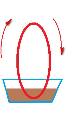

Показалось такое:
Если цепь просто бросить в парафин и болтать там как-то - пробег получается меньше. Если её, новую или походившую, несколько раз за проварку прокрутить как-то так
sample.png [ 5.65 КБ | Просмотров: 10615 ]
чтобы каждое свено, без пропусков, поразгибалось-посгибалось неоднократно при проварке - результат лучше. И не вытягивать её сильно ещё горячую, выдавливая лишний жидкий парафин - пусть уже твёрдый вылезет при работе, хоть подтянуть придётся. Именно так я получил "рекордные" 700.. ладно, 697 км :D в городе почти без мокрой езды на фиксе.
И ещё наблюдение: при сухой смазке ролики цепи не липнут к осям и слегка дребезжат - вот и шелест...

Показалось такое:
Надо соорудить типа цепемойки но с парафином. :cool:

Показалось такое:
Странно получается. Если цепь лежит горизонтально в "чеплашке" то выход воздуха облегчен и заполнение парафином облегчено. Если она висит то зазоры выбираются как раз в рабочих местах и там парафин по идее будет иметь наименее тонкий слой.
Вопрос: Откуда положительный эффект? :sad:
СообщениеДобавлено: 18.05.2014 22:32
Скорее в плоской чеплашке всё-таки, но подвергать все звенья нескольким разгибаниям-сгибаниям. Я так перед "рекордом" делал. А то ляп-ляп - еле на 250 км хватило до писка в почти тепличных условиях. Сегодня варил, как следует. И не растягивал после вынимания из чеплашки. Посмотрим.
СообщениеДобавлено: 18.05.2014 22:37

Piton357 писал(а):
ИМХО, ее вытянуть бы не в вертикальном, а в горизонтальном положении, например, если цепь перед проваркой презварительно положить какую-то сеточку, потом вынуть и дать стечь.
Я тоже об этом думаю. Круглая коробка из сетки. Внутри цепь. Ставим вертикально (ось вращения горизонтально) и вращаем в парафине. Как в стиральной машине с боковой загрузкой. Здесь можно получить эффект "kisЫ" и избежать натяжения цепи с жидким парафином
Мой метод.
Перед положением в парафин скручиваю цепь в рулон спиралью. Получаю довольно жесткое "колесо".
Расплавляю парафин. Беру "колесо" пинцетом за центр с расчетом, что бы конец цепи удерживался между вилкой пинцета. Опускаю в парафин, и аккуратно вынимаю пинцет в сторону. Здесь важно, что бы край рулона не плюхнул в парафин.
Затем пинцетом разматываю цепь и она начинает шевелиться. Шевелю, шевелю шевелю.
При этом она остается в форме спирали. По окончанию операции за центр спирали вращаю и снова получаю тугой рулон. Подсовываю пинцет, достаю (горизонтально) спираль и кладу на бумагу.
Цепь остывает и готова к употреблению.
:smile:
