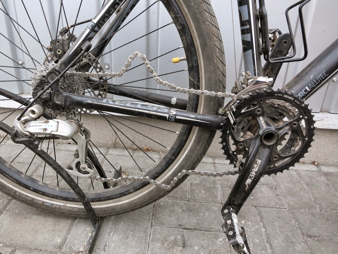

Сегодня первый раз "прикатывал" свежевареную цепь при минусовых температурах. Температура за бортом была -5. Варил в чистом парафине.
Пробег 5 км.
Пробег 35 км.
https://lh6.googleusercontent.com/-wvVPrTnG57U/VHHzeyi5UoI/AAAAAAAAH9s/BQNUGaT6Itk/w1143-h857-no/IMG_0413.JPG
В итоге: цепь прикаталась лишь спустя 60 км. До этого - 50 км. сплошных мучений. Проскоки и адский шум.
Летом прикатывалась за 5-10 км.

Проскоки оттого, что на морозе свежепарафиненная цепь не разгибается до конца даже под нагрузкой, и потому шаг у нее меньше, чем у новой цепи. На синглспиде с жестким натяжителем этого не видно, а на мультиспиде - пожалуйте.
