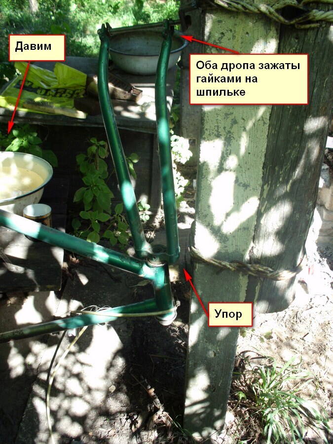

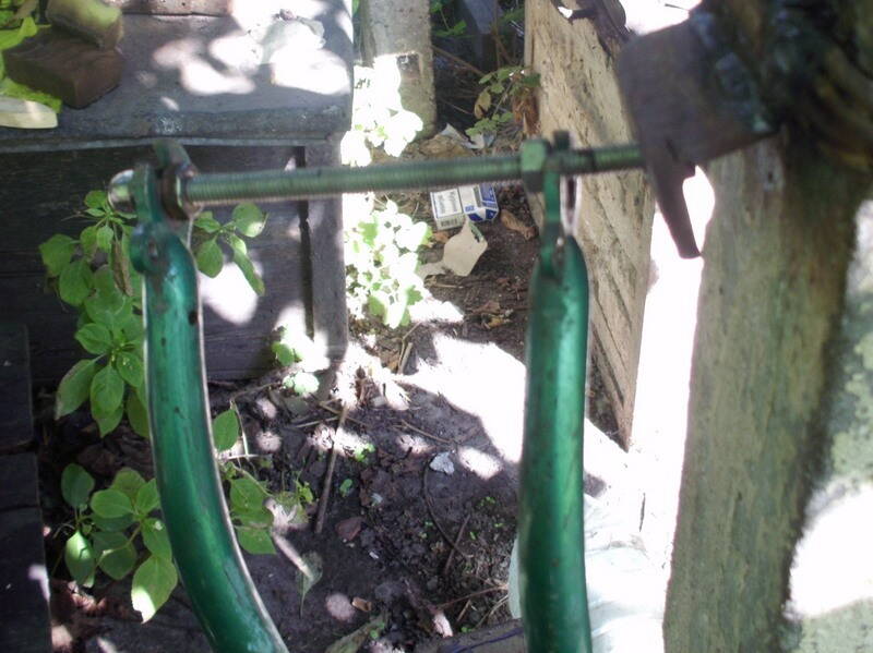

Рама если и от Украины, то от поздней (пост-СССР). Я такое ровнял на иномарке: хитрой приспособой (фактически прокладками со штырями в дырках от проворота) зафиксировал дроп в тисках, ещё один упор под изгибом, и за раму разогнул красиво.
Egor Tsvetkov
Вилку ровнять - без стаканА не разберёшься. Вот так и уродуемся. Тут словами и схемами не описать - всё по месту, включая пространственное воображение.
Гибка штока вбок делается так:
DSCI0706.JPG [ 200.97 КБ | Просмотров: 5199 ]
DSCI0707.JPG [ 136.65 КБ | Просмотров: 5199 ]
