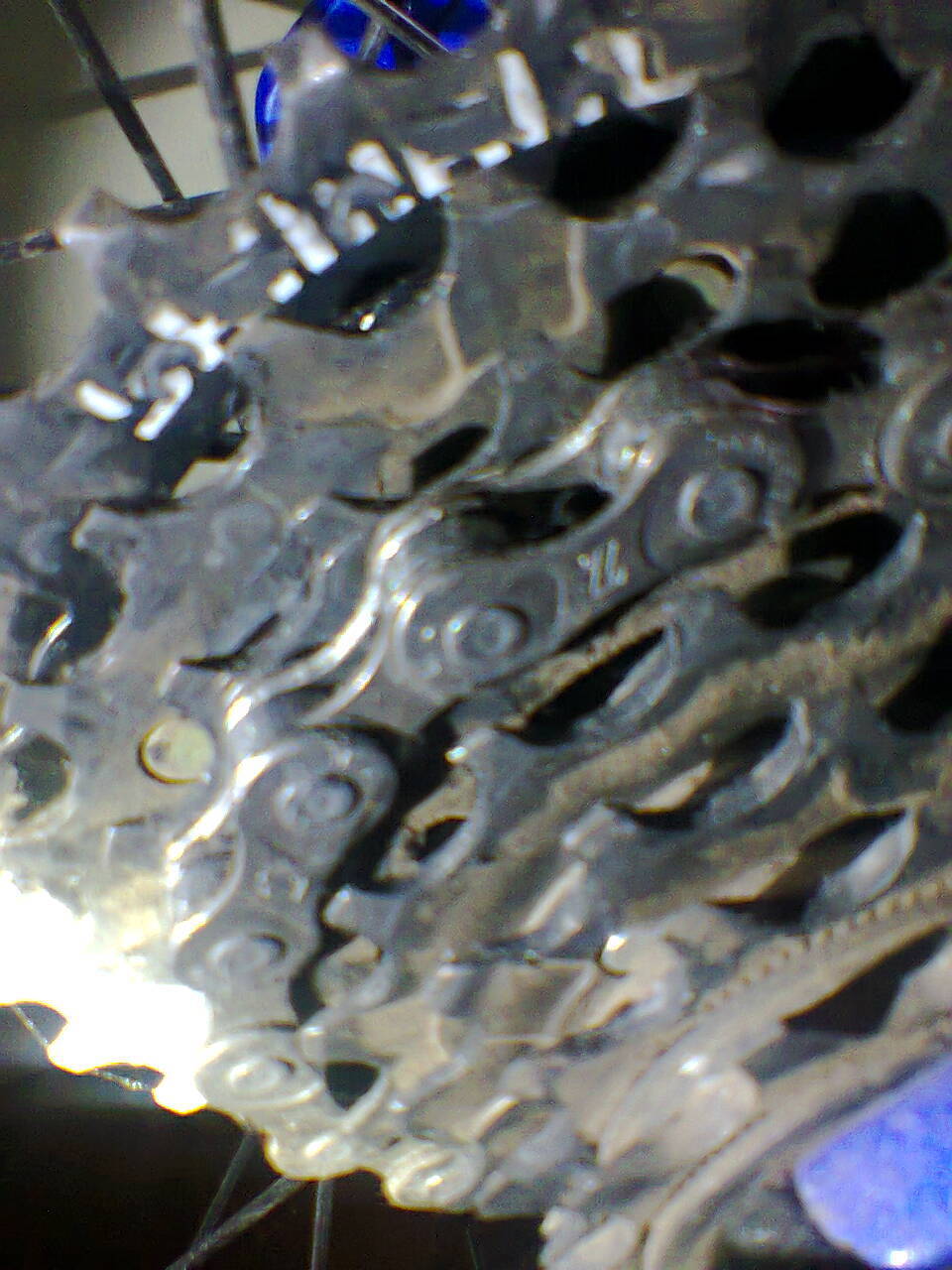

Niks22 писал(а):
Limb писал(а):
TS - в теме парафин как смазка цепи, возможно будет полезно.
Вазелиновое масло (жидкий парафин), продаётся в аптеках.
Пробег до явного шелеста цепи (не пиcк), около 300 км.
Попадал под дождь, переключается всё отлично, вращается легко.
Цепь загрязняется незначительно.
Не растворимо в воде.
Без запаха.
Не токсичное, в пищевой промышленности используется как смазка для оборудования.
При отрицательных температурах застывает, без потери смазывающих свойств. Температурный диапазон применения -40°С...+45°С
Вечером смазал цепь попиново, затем прокрутил несколько раз в обратную сторону.
Утром, бумажной салфеткой (охватываю цепь), прокручиваю в обратную сторону, убираю снаружи масло.
Если срочно, смазывал цепь промасленной бумажной салфеткой (охватываю цепь), прокручивая в обратную сторону.
А можно фото глянуть цепи, звезд с этим средством после пакутушки по пыльной пересеченке.
Вот 1500км, прошлый сезон. Сорри за качество, телефонанама...
пс Пользуюсь два сезона (2571км), нет желания шо то искать другое, бо устраивает 100%, цепка чистенька, сухенька, красапетка, звездюльки тож, надобно, прокапали - поехали... :roll: :wink:

vox382 писал(а):
Niks22 писал(а):
Без запаха.
Судя по фото немного хуже чем на чистом парафине.
