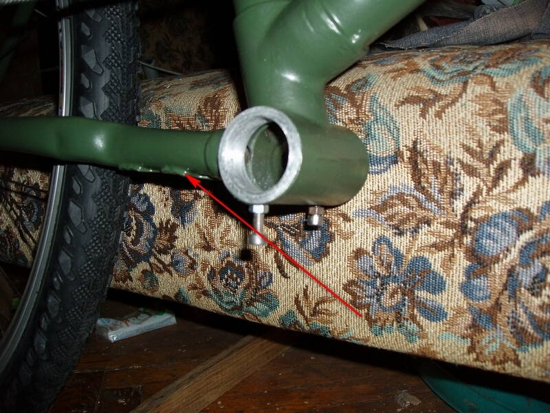

На туристической раме В-542 "Спорт" первой половины 1970-х гг потребовалось изменить проводку тросов. Были выточены бонки и приглашены квалифицированные сварщики. Бонки паялись латунью неизвестной марки. По-видимому, рабочая температура пайки оказалась слишком высокой для труб рамы (что косвенно может указывать на легированную сталь), и в самом нагруженом месте - на наклонной трубе около каретки - это не замедлило сказаться через несколько месяцев эксплуатации. Недалеко от бонки, по границе перегретой зоны, образовалась тонкая V-образная трещина. Вела она себя крайне странно - по мере расширения трещины, уголок поднимался, отходя от остальной трубы. На следующий год трещина "перечеркнула" половину сечения трубы. Несмотря на редкую и аккуратную езду, однажды рама развалилась...
Комментарий к файлу: Довольно точный макет повреждения. Сигаретный фильтр изображает бонку.

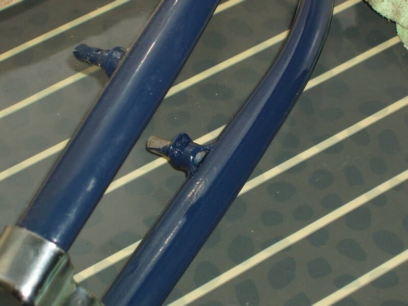

Пивоты под ви-брейки и кантеливерные тормоза бывают в продаже отдельно. Их торец, обращённый к раме или вилке, представляет собой отрезок трубы, фигурно обрезаный. Площадь паяного соединения очень мала, а нагрузки высоки, поэтому паять их опасно, особенно исполнителю с небольшим опытом. В этом случае придётся воспользоваться электросваркой. Понятно, ни о какой установке этих девайсов при помощи сварки на легированные (спортивные и туристические) рамы речи быть не может, но там они и ни к чему. Впрочем, это тема отдельного разговора.
На пайку хорошо устанавливать самодельные пивоты, у которых торец - просто цилиндр, подогнаный к вилке. Или высокие гайки - держатели сменных пивотов. Припой лучше выбрать ПСР-40, как наиболее прочный.
Комментарий к файлу: Такие пивоты автор предпочёл приварить электросваркой.

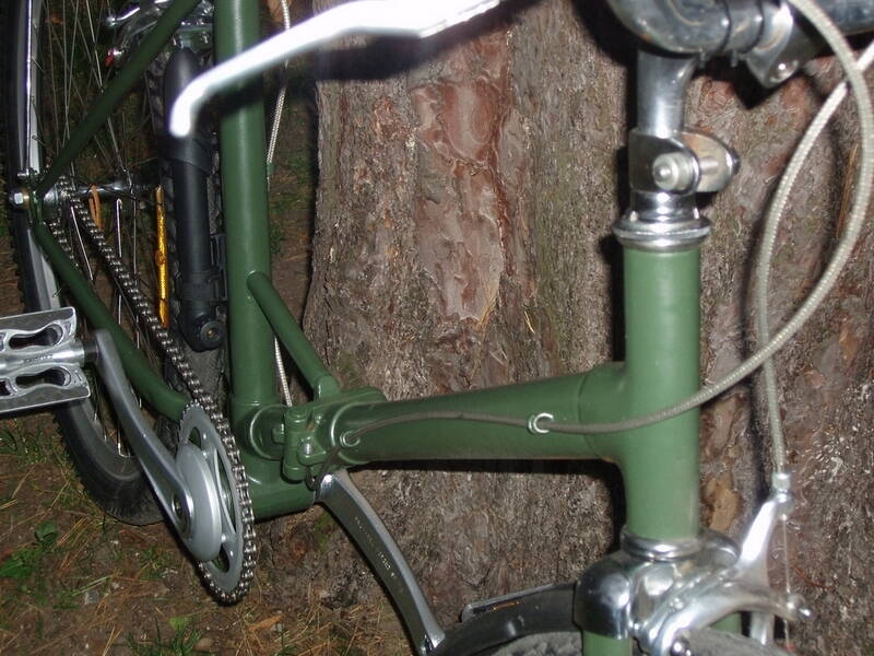

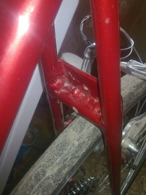

Мостики бывают трубчатые, полутрубчатые и штампованые. На заводе штампованые мостики крепятся контактной электросваркой ("точечной"). Бывает, соединение не выдерживает, и его приходится восстанавливать. Опыт показывает, что не всегда привареный электросваркой мостик служит долго, поэтому для ремонта предпочтительна пайка припоем, соответствующим раме (см. выше). На туристических рамах, где с начала 1970-х гг применяются штампованые мостики, варить их нельзя!
Трубчатые и полутрубчатые мостики на дорожных рамах допускается приварить (однако всё-таки пайка лучше, в т.ч. из эстетических соображений), на спортивных и туристических - только паять соответствующими припоями.
Для предотвращения поломки мостика хорошо дополнить его заводское крепление сваркой (только на дорожных рамах!) или пайкой, не дожидаясь разрушения.
Комментарий к файлу: Полутрубчатый мостик, удачно восстановленый электросваркой.

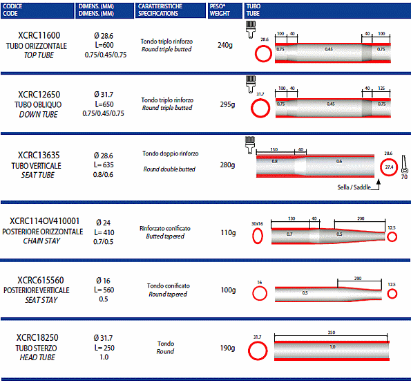

Сталь, как учит богатая литература, это сплав железа с углеродом, где углерода не более 2,14%. Чтобы получить какие-то особые свойства - нержавеющесть, жаропрочность, холодостойкость, повышеную прочность и т. д., в неё в небольших дозах (часто меньше 1%) добавляют другие элементы - это и есть легирование - и она эти волшебные свойства приобретает. Из легированых сталей делают гаечные ключи, подшипники, ложки :D (нержавейка)... Например, сталь 30ХМА содержит в виде легирующих присадок ок. 1% хрома и 0,2% молибдена. И этого достаточно, чтобы уменьшить толщину стенки (соответственно, вес!) велосипедных труб вдвое (!)при большей прочности трубы. Сравним, например, трубы "Украины" и "спецзаказа" по весу и прочности - всё это даёт легирование.
Тьюбсет:
Комментарий к файлу: Конфигурация труб одного из наборов Columbus.
xcr_for_lugs_img1.gif [ 43.44 КБ | Просмотров: 44767 ]
Фирмы, выпускающие наборы труб (тьюбсеты) для изготовления рам, маркируют их каждая по-своему. Эти цифры - всего лишь модель тьюбсета. Могут отличаться между собой, например, только геометрически (толщиной стенок, конфигурацией баттинга) - при одинаковомм составе стали. А могут и маркой стали. Без дополнительной информации от производителя, только по цифрам маркировки тьюбсета марку стали не угадать. Нашу сталь 30ХМА классовые враги маркируют, как 4130. Достаточно интересно, что в лагере развитых капстран нет аналога нашей 30ХГСА - в справочниках приводятся аналоги производства Болгарии, Польши, Чехии. А ведь из неё делали (делают?) моторамы авиадвигателей в Войну. Бывает, фирма разрабатывает свою уникальную сталь, аналогов которой нет вообще ни у кого, и состав держит в секрете.
