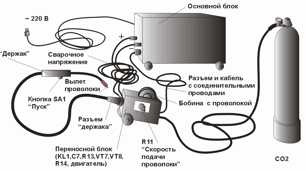

Полуавтомат, как правило, работает на постоянном токе. Вместо подаваемого вручную электрода используется специальная проволока, которая подается электродвигателем. Отличается от ручной электродной сварки ещё тем, что вместо плавящейся обмазки на электроде (которую потом приходится удалять со шва), место сварки защищено от воздействия воздуха подающимся туда углекислым газом. Шов получается более качественным и аккуратным. При известном навыке может даже не требовать зачистки. Зона прогрева свариваемых деталей несколько меньше, чем при ручной электродной сварке.

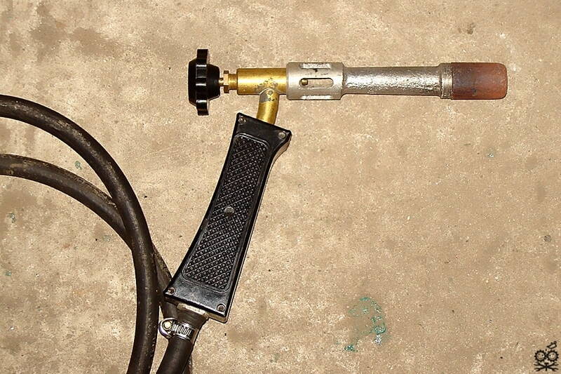

Для нагрева обычно используют газовые горелки. Как правило, они работают на пропане. В качестве окислителя используется подсасываемый эжекцией атмосферный воздух (пропан-воздушная горелка) или кислород из баллона (пропан-кислородная). Для повышения температуры в зоне пайки применяют различные экраны-пламеотражатели, это снижает потребную мощность горелки.

Комментарий к файлу: Пропан-воздушная горелка помощнее с питанием от бытового баллона может справится с дропами и припайкой бонок. В узлах рамы практически бессильна.

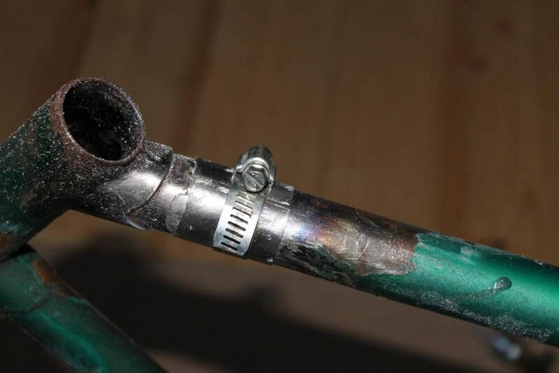

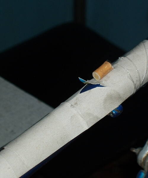

На туристической раме В-542 "Спорт" первой половины 1970-х гг потребовалось изменить проводку тросов. Были выточены бонки и приглашены квалифицированные сварщики. Бонки паялись латунью неизвестной марки. По-видимому, рабочая температура пайки оказалась слишком высокой для труб рамы (что косвенно может указывать на легированную сталь), и в самом нагруженом месте - на наклонной трубе около каретки - это не замедлило сказаться через несколько месяцев эксплуатации. Недалеко от бонки, по границе перегретой зоны, образовалась тонкая V-образная трещина. Вела она себя крайне странно - по мере расширения трещины, уголок поднимался, отходя от остальной трубы. На следующий год трещина "перечеркнула" половину сечения трубы. Несмотря на редкую и аккуратную езду, однажды рама развалилась...
Комментарий к файлу: Довольно точный макет повреждения. Сигаретный фильтр изображает бонку.

Неизвестно, из чего сделаны более поздние туристические рамы, но те, что построены примерно до 1980 г , нужно только паять, и желательно серебром - достаточно ПСР-10. Да и поведение такой рамы ближе к "Старт-Шоссе", нежели к "Украине", и явно не только в геометрии здесь дело - ещё одно подтверждение тому, что она не из обычной стали. Впрочем, это всего лишь предположение.

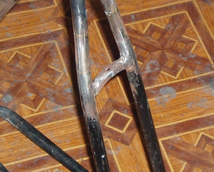

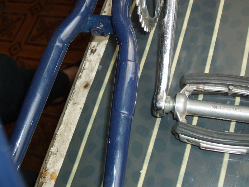

Мостики бывают трубчатые, полутрубчатые и штампованые. На заводе штампованые мостики крепятся контактной электросваркой ("точечной"). Бывает, соединение не выдерживает, и его приходится восстанавливать. Опыт показывает, что не всегда привареный электросваркой мостик служит долго, поэтому для ремонта предпочтительна пайка припоем, соответствующим раме (см. выше). На туристических рамах, где с начала 1970-х гг применяются штампованые мостики, варить их нельзя!
Трубчатые и полутрубчатые мостики на дорожных рамах допускается приварить (однако всё-таки пайка лучше, в т.ч. из эстетических соображений), на спортивных и туристических - только паять соответствующими припоями.
Для предотвращения поломки мостика хорошо дополнить его заводское крепление сваркой (только на дорожных рамах!) или пайкой, не дожидаясь разрушения.
Комментарий к файлу: Полутрубчатый мостик, удачно восстановленый электросваркой.

Комментарий к файлу: Самодельный трубчатый мостик - пайка латунью.
