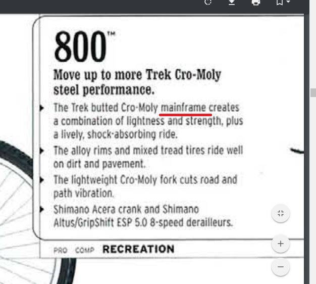

andr писал(а):
Trek 800 2000 року, батований хромоль
там только подседельная труба хромоль.
Vintage-Trek-800-Bicycle-Mountain-Track-20-inches-_1.jpg [ 21.82 КБ | Просмотров: 6644 ]
Лучше уже Trek 950 как пример привести.

andr писал(а):
Trek 800 2000 року, батований хромоль.
Rost писал(а):
там только подседельная труба хромоль. Лучше уже Trek 950 как пример привести.
Каталог 2000 року. Таблички зі списками обладнання - у нижній частині каталогу.
http://www.vintage-trek.com/Trek-Fisher ... 00trek.pdf
"Trek 800. Frame: Trek Cro-Moly. High grade Trek engeneered butted Cro-Moly steel".
Не абищо, а butted.
Навіть коли уявити, що там з хромолю були лише деякі труби, - тоді б ніякого butted не написали. Хтось узагалі бачив butted hi-ten steel?
mainframe. Только три трубы.
Да и видно, что в 2000-м 900-й серии нет, оставили дешевый вариант на Альтусе.

andr писал(а):
У каталозі ні слова про mainframe.
800.JPG [ 79.55 КБ | Просмотров: 6734 ]

Rost, спасибі за пильність! Може, й так. Хоча в іншому місці того каталогу написано інакше, та й сенсу робити батовані труби на рамі "хромоль + хай-тен", мені здається, якось мало.
