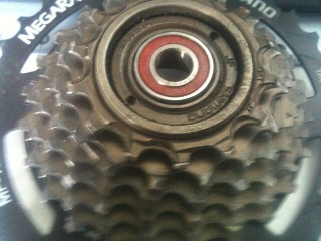

под способом увеличения прочности подразумеваю уменьшение расстояния от подшипника до дропаута, тем самым уменьшить плечо рычага которое наламало огромное колличество осей на дешовых великах
принцип и устройство предельно понятное:
подшипник 10*22*6 продается где угодно от 1$
рекомендую купить их 2шт
по фото видно что подшипник плотно садится в посадку шимановского "шестерика"(7рика8рика) - под съемник. и довольно плотно сидит на осях под эксцентрик и неоторых* других осях под гайки

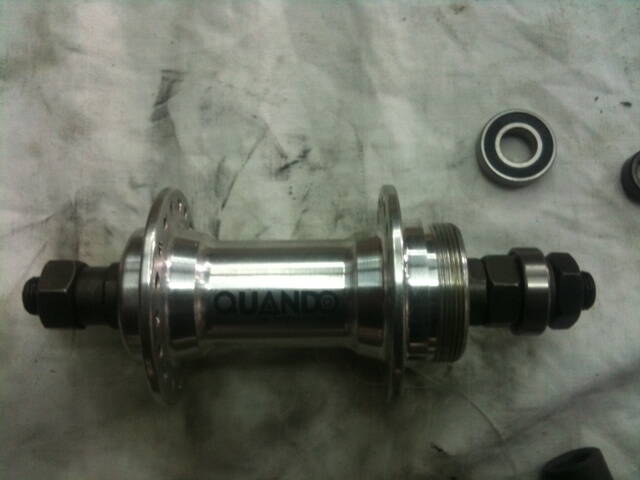

задние оси от не касетных резьбовых втулок бывают 10мм и 9.5мм с одинаковым шагом резьбы
если подшипник сидит не плотно - подмотайте кусочек полотна от рулетки.
_____
как собирать:
на рисунке1 видны все зазоры, которые выставляются шайбами
обязательно используйте контрагайку возле конуса, а потом остальные шайбы/гайки
при сборки сей конструкции я рекомендую выбрать все шайбы изходя из ширины дропаутов, зонта колеса
мтб 135мм и шоссе 130мм
собираем втулку все закантриваем, правую сторону очень крепко, потом устанавливаем шайбы, подшипник/и, надеваем(накручиваем) резьбовую касету и легонько поджимаем последнюю контрагайку.
как разбирать:
разобрав левую сторону втулки, ось с правым конусом/контрагайками, подшипниками выбивается, затем снимается резьбовая касета

Комментарий к файлу: 6900RS - вот его маркировка
или размеры 10х22х6
или размеры 10х22х6
