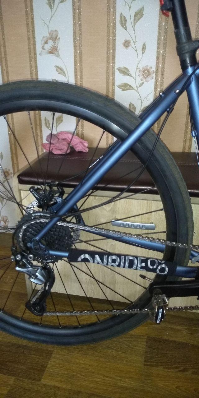

Здравствуте, интересует такой вопрос, приобрел pride rocx tour 2020, если есть владельци такого байка, есть у вас проблема с креплением рубашек заднего переключателя на заднее перо, и есть ли в связи с этим проблемы с переключением?
photo_2020-05-07_09-54-30.jpg [ 128.34 КБ | Просмотров: 3777 ]
СообщениеДобавлено: 07.05.2020 10:29
Сообщения: 4339
Зарегистрирован:01.03.2015
Ты прикалываешься? Подтяни линию и все. "Провисать" должно от руля до рамы, изгиб такой, чтобы трос не натягивался и не переламывался сильно при повороте руля, а вдоль рамы ровно идти должно.
Крепления може раскрутились - подтяни, бо вообще отвалятся. А если они затянуты, но линия в них скользит, то мотни на нее чего, скотча слой может, чтобы диаметр увеличить и линия зажималась и не двигалась в креплении.

Но отсутствие клипсы внизу пера это, конечно, фэйл :)

Особенно, если она там есть...

Ааа.. Ну, мне с дивана плохо видно :)
No gods, no masters
СообщениеДобавлено: 07.05.2020 10:55
Сообщения: 9586
Изображения: 96
Зарегистрирован:16.11.2011
:smile: ...а если поправить подушки фотку увеличить?
NO FAT NO PARTY
СообщениеДобавлено: 07.05.2020 11:13
Сообщения: 3201
Изображения: 48
Город: степь
Зарегистрирован:03.02.2012
Посерединке изолентой подмотать всяко не помешает :D
No gods, no masters
СообщениеСообщение было удалено | 07.05.2020 11:37.
СообщениеДобавлено: 07.05.2020 11:22
Сообщения: 5
Город: Энергодар
Возраст: 32
Зарегистрирован:22.04.2020
нет, не прикалываюсь, крепление не раскручены и в диаметре больше самой рубашки + сделаны из очень плохого пластика который порветься если перетянуть. Я это написал не для того что бы узнать что делать с этим, а для токо что бы узнать у кого еще такая проблема, т.к. производитель сказал шо я один такой

Не обращай внимания Milk1 ( он же Pidalek, он же Samu) - местный мудак - говнометатель. У него даже велика нет, только лопата и вентилятор. :D
На мой взгляд, есть смысл заставить производителя устранить проблему. Даже исходя из чисто принципиальных соображений. Возможно, при сборке поставили не те крепления - гарантию никто не отменял, пусть разбираются и устраняют, тем более если утверждают, что "один такой".

производитель сказал что на остальных велосипедах такая же проводка, но так как на это никто не жаловался, то все хорошо. Устранить проблему легко и быстро с помощью колхоза, но цель другая
СообщениеДобавлено: 07.05.2020 11:57
Сообщения: 9586
Изображения: 96
Да понятно, что можно устранить самому, но здесь, на мой взгляд - принципиальный момент. Должны устранить по гарантии. Требуй от продавца и производителя. То, что остальные "страдают молча" и "такого раньше не было" не аргумент - все когда то случается впервые. Очень похоже, что при сборке случайно поставили крепеж от тормозной линии, а он в диаметре больше в диаметре на миллиметр.
