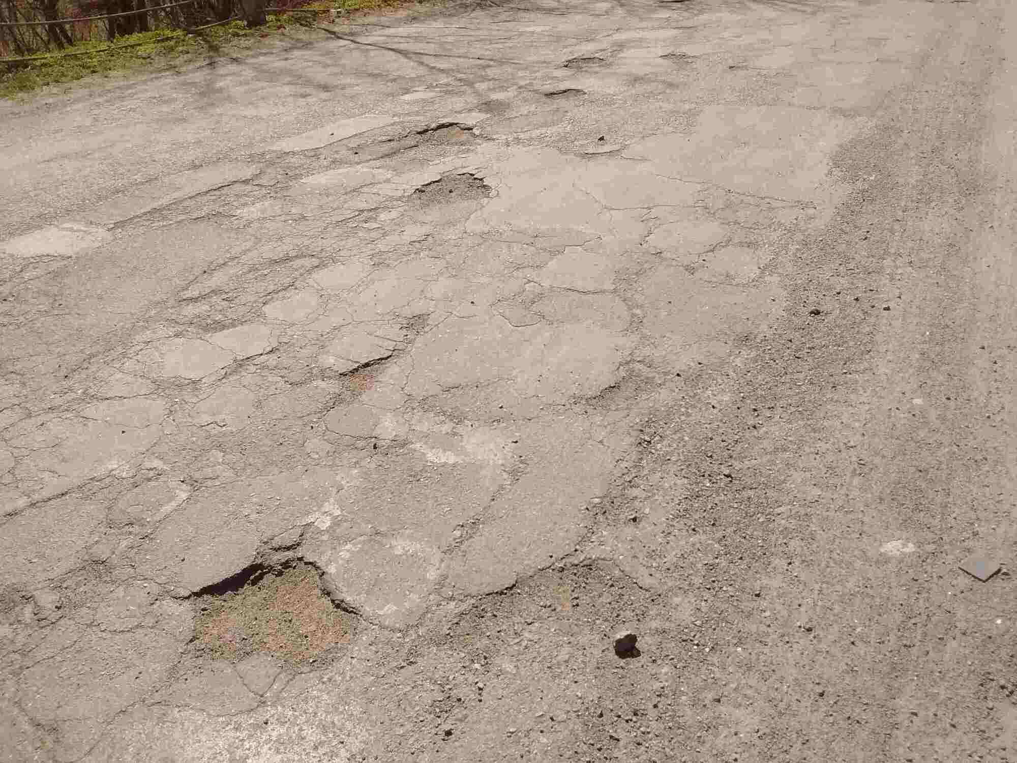

Пружинит. Гасит. Под большим грузом не ездил; думаю, будет ещё лучше. На глубоких асфальтовых ямах хорошая амортизационная вилка будет, естественно, гасить лучше, но если нужно ехать 1000 км по глубоким ямам, корням и камням, то это в любом случае лучше делать не на ригидке, хоть прайдовской, хоть сальсовской, хоть какой :).
Я в своей четырёхдневной тренировочной покатушке по Украине, Молдове и Румынии несколько десятков километров из 628 ехал по такому асфальту, как на фото, и ещё хуже (километров 30 подряд, на Барском шоссе — _существенно_ хуже).
Нормально ли варится? Ну, надеюсь, никому из владельцев варить раму в походе ещё не пришлось (и хорошо бы, чтобы и дальше никому не пришлось) :).
