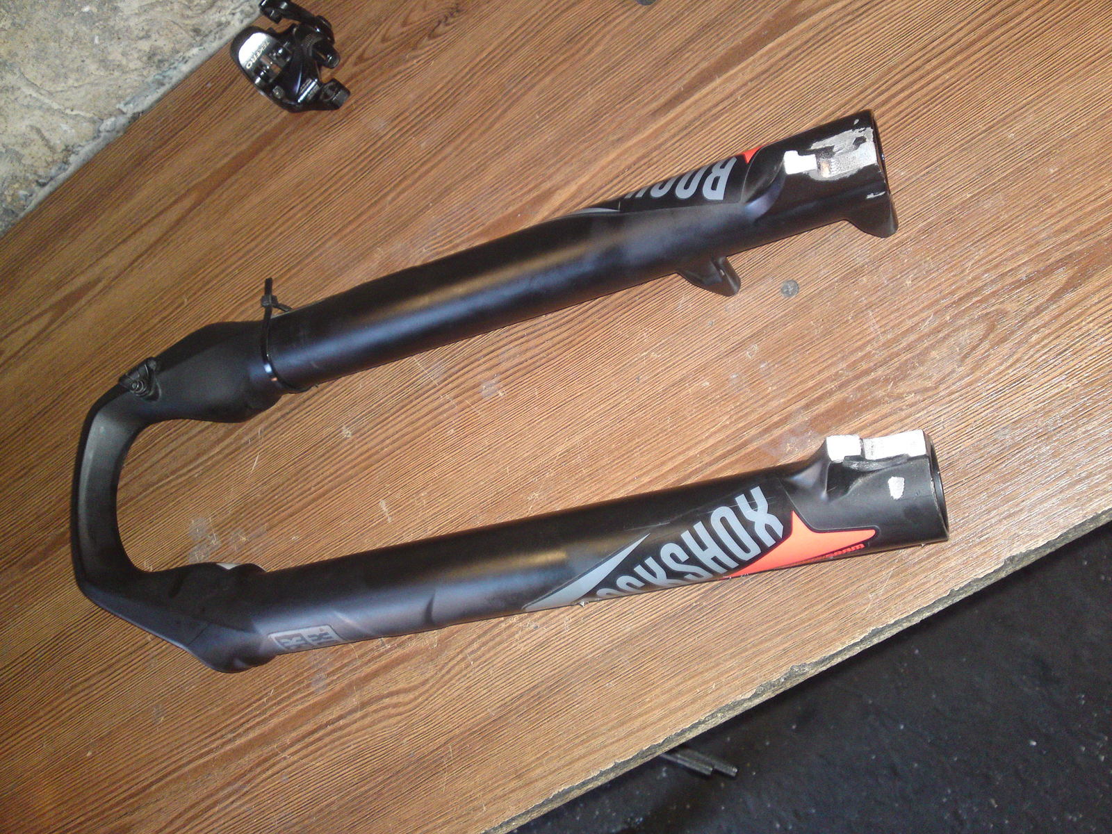

зламає дропаути за секунду. ремонту не підлягае. Тільки вилки со сталевими дропами . Мосса теж як печиво хруськає :D
153396447712526484.jpg [ 443.01 КБ | Просмотров: 3304 ]

Так крутячий момент, вісь прокручується та ламає дропи бо вона 12 або 16мм а проточки 10мм. ламає одразу.на електричкі якщо передній мотор - тільки сталеві дропи та потовще. мінімум 6 мм краще 10мм. я вже їх стільки бачив, для мене то рутина.
на рахунок ваги- якщо редукторний то вони не важкі а от прямий привід до 10 кг важить. І на прямому якраз ті самі 16ті гайки. там треба від 10мм товщина та щей з замками. тоді буде тримати. навіть міцни китайскі вилки -розгинае дропи.

Підсилювач то міф. сама вісь проворачує. 3мм дропи розігнуло як фомкою. приварив кліентові накладки з рессори. ото буде тримати. так там мотор 350 ватт. вони дуже міцні ті мотори. навіть слабеньки дуже міцні

Нормальна вилка з нормальними дропами + підсилювач хоча б 4 мм., а краще 6 мм., і буде норм.
Щоб не рвало стартуйте на педалях і вже потім акуратно додавати газу.
Ясно шо коли дядько центнер і повний газ на моторі 1000 Вт, то все розірве...
