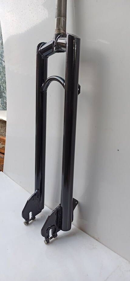

Усилители не помогли.Вилка сломаллась. не видержали дропы . Пришлость вилку модернизировать

Сфотографуйте будь ласка .

Изображение Изображение

яким чином та прибула шось посилює? обертаючий момент там дропи видирає. едине то наварка з товстої сталі. шоб тримало вісь від прокруту.
IMG_20211002_172945.jpg [ 90.33 КБ | Просмотров: 3187 ]

Изображение[/quote]
Автор ідеї не розуміє як це працює.
Колесо на фото крутиться проти годинникової стрілки. Тому вісь в іншому напрямку.
Залишається незрозумілим що тут тримає цей підсилювач...
