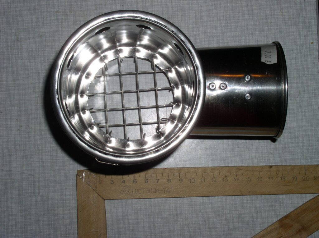

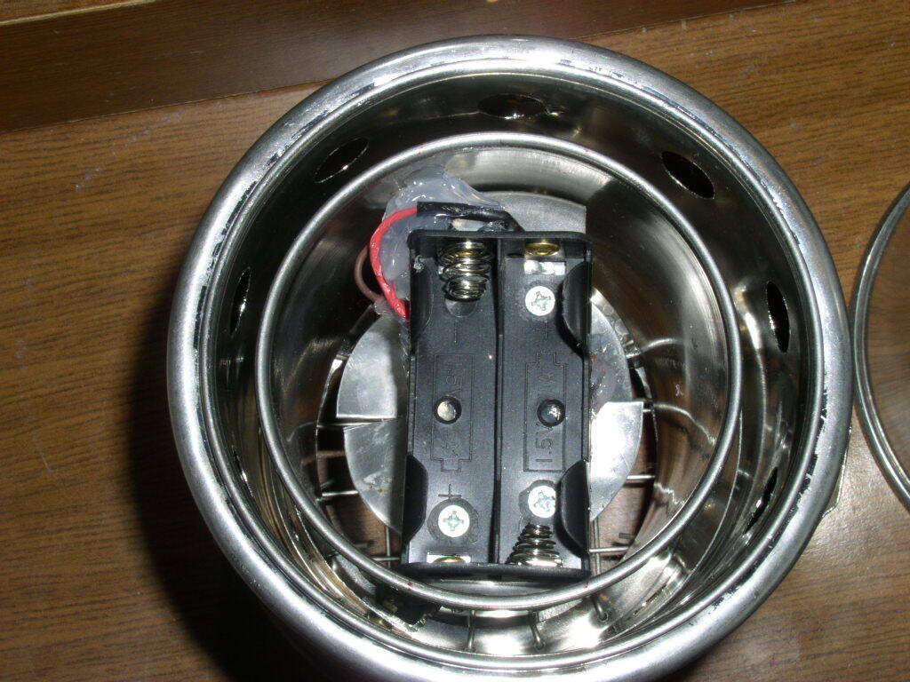

В чем принципиальная разница в рассеивателях?
На фото не видно как и где крепится вентилятор с батареями. Можно фото?
Электрическая часть защищена от влаги? При готовке под дождем проблем не возникает?
СообщениеДобавлено: 02.02.2012 14:46
Сообщения: 178
Город: Тернопіль
Зарегистрирован:30.09.2010
Репутация продавца: 1
Печка с круглым рассеивателем в резерве до понедельника!
первый имеет составную конструкцию на латунных винтах.
второй (П-образный) сделан из цельного куска нержавеющей листовой стали, следовательно, он более надежен и более прост в изготовлении.
вентилятор крепится на перемычке из нержавейки или алюминия. провода от движка (движок для ДВД) к коробке одеты в дополнительную изоляцию (термоусадочная трубка) и место пайки тоже одето в термоусадку.
Провода зафиксированы от "болтания" силиконом.
Под мелким дождем проблем не было. Рекомендую сделать (при необходимости) типа "кепку" для вентиляторного блока для защиты от дождя. Из подручных материалов, из алюминиевых (стальных, пластиковых)) баночек из-под напитков...

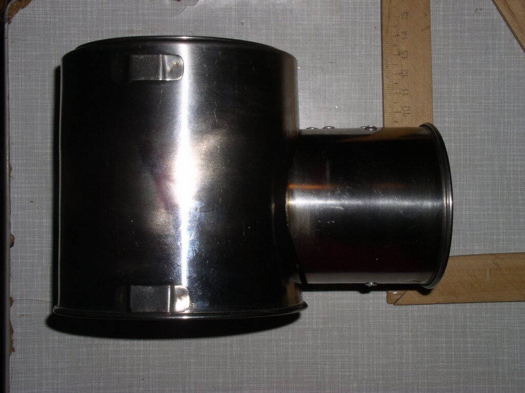

Iluxa писал(а):
Купившие эти штуки,выложите плиз подробные фото и желательно размеры!Не каждый может позволить себе такую штуку.а вот собрать самому.думаю труда не составит)
да я и сам могу выслать вам фото и размеры.
Корпус из нерж кружек с базара, но насчет "каждый может сделать сам" - сомневаюсь. там есть криволинейные отверстия/сопряжения, которые я делаю высечными электроножницами + обрабатываю бор-фрезой. Если их делать "абы-як", то воздух будет дуть мимо цели. Можно подгонять вручную, но напильник нержавейку берет очень неохотно, да и напильники нынче дороги.
Еще нужен заклепочник, да и...много чего...
впрочем, лучше просто выложить фотки, а вы думайте сами.
внешняя кружка имеет диаметр 12 см, а та, что вставляется в нее (там есть хитрость) - 9.5 см
проволка - нержавейка 1.2 мм
обычная может скоро прогореть.

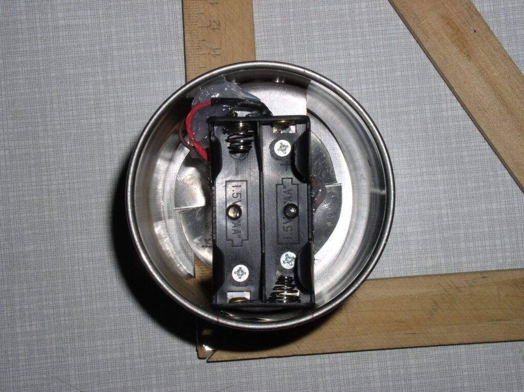

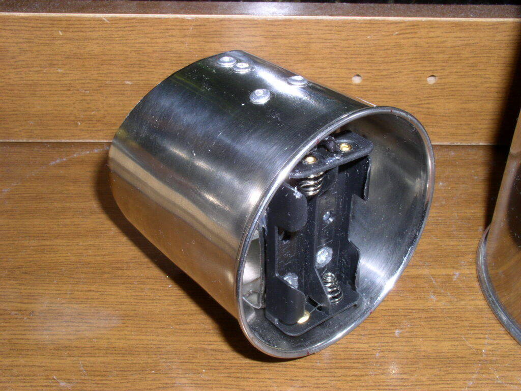

СообщениеДобавлено: 02.02.2012 20:45
Сообщения: 178
Город: Тернопіль
диаметр вентиляторной кружки 7,5 см
P1010265.JPG [ 155.55 КБ | Просмотров: 29012 ]
