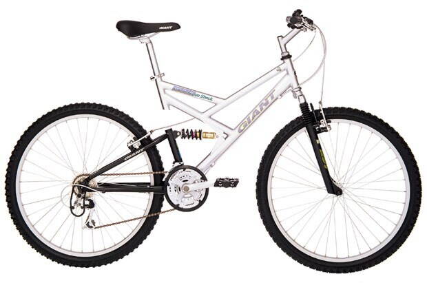

Добрый день всем. Нарисовался вопрос. Старенький двухподвес на пружине - это уже ашанбайк?
допустим такой...

Giant не может быть ашанбайком, потому что это Giant.

Багато відомих фірм займались або займаються випуском ашанів.
Наприклад, bianchi
Mongoose один з найпомітніших виробників ашанів на ринку Канади і США.
В меріди і трека також були лоупрайсові двопідвіси.
В цього Giant рама, здається, з хай-тен сталі (принаймні задній трикутник), нерозбірна система і різьбова рульова - зекономили, певно, на всьому

я трохи утрирував питання. просто думаю - чи є сенс взяти такого Джайнта покататись.
Хромоль. Ось характеристики.
Größen: 16.5", 18.5", 21.5"
Rahmen: Full 4130CroMo
Hinterbau: URT (unified Rear Triangle)
Gabel: RST-281, Federweg 63 mm
Schaltung: 21-Gang Shimano Alivio mit Shimano Rapid Fire Schalthebel
Bremsen: Aluminium V-Bremsen mit Power Control und Shimano ST-EF 28 Hebel
Kettenblatt: Kompakt
Naben: Formula Aluminium, gedichtet
Reifen: Kenda 26" x 2.1, grobstollig
Lenker: DH Design
Farbe: Super mirror
Я думаю що не варто.
Він буде занадто важкий.
Крім того, тут підвіска урт і в цій версії вісь шарніра наближена до вісі каретки (так намагалися боротися з блокуванням підвіски урт при вставанні з сідла). А натомість отримали розгойдування при педалюванні.

У Джайнтов не видел фуфла,хотя прошла их 4 вагона через мою мастерскую. Хромоль, кованые дропы. пусть дешевый но ориджинал обвес. другое дело разные уроды лепят наклейки. :mad: поубивал бы таких.

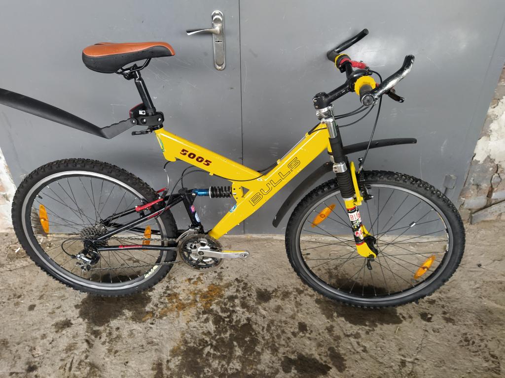

А вообще масса интересных двухподвесов видел. Был один весь люминий,год где то 2002. желтый как канарейка. обвес Деор. гидра Магура Джули.пистонированные дт свисы старые.аморт воздушный маниту древний.рулевая на промах. фокса старая вот что это ашан или нет?? а издалека мусор и хлам. в массе и внимания не обратил. а когда вытащили был просто шокирован. и названия нет.
