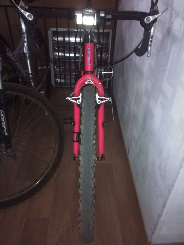

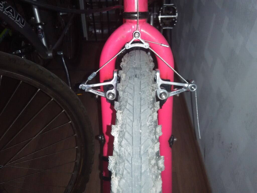

Неожиданно уже когда и не ждал пришли кантиливеры Tektro cr-720/ колодки еще не притерты - но по ощущениям тормозят как хороший V-rake. Нравится как они вписываются к лясу.
Вчера катал с разными хватами - и вот на ближнем хвате (сиречь тот что был на мтб) я чувствую флексацию рамы на мелких неровностях. Если берусь за тормозне ручки - ляс ощущается гораздо жестче и флекс рамы неощутим вовсе. Конечно я еще мало поездил с анатомиком...но чую что то он мне не заходит никак.
Дальше больше - поезжу некое время так как есть сейчас. И если анатомик пойдет под снос - то с глаголом и оффсетом проблема отпадает, оставлю родное. Кто долгое время пользовал руль -бабочку? Как то ставил такой для сестры - показался тогда жутко удобным. Хотя ощущения эти еще и от лдяса целиком зависят...
