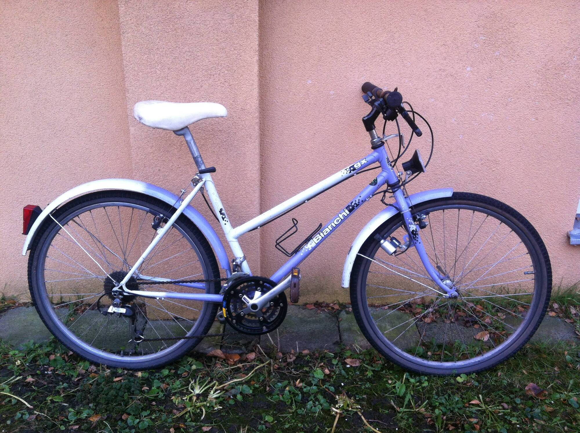

Перше повідомлення теми вирішив редактувати, аби сюди додавати посилання на свіжі байки, тому пеших декілька повідомлень теми втратили свою актуальність, хоча тепер коли пройшов якісь час, я сам собі дивуюсь як таке можна було питати?! Ну ясно шо там мали бути плоскі рафки на Паралаксах.
Bianchi XC311
Список байків котрі проскакують в темі з активними посиланнями на них: Scott SUB 2006; Superior Excalibur; Kastle Degree 44.0HDB; Hercules Indiana; Scott Vantage 3.0; Giant Team World Cup Atlanta Edition; GT Timberline; Focus Highland Peak; Hercules Superior; Raleigh Team Banana; Wheeler PRO Line 2000; Univega Alpina 5.5; Нeidemann Нunter; MBK Leader French; Scott Street G1; Merida Miami; Checker Pig CPX 3010; Offroad Proflex 753; Olpran Lucky; Scott Comp Racing CST; Canyon Red River; Marin Bobcat Trail 1994; Marin Hawk Hill 1995; Specialized HardRock GSX; Specialized RockHopper FS; Biria; SpeedFire; Olpran Mike 1994; Bianchi SL 440; Sabotage e-Razor; Corratec 2005; Reta Neuron; Amulet Stratos; Morishima No Compromise; Merida Boston; Author Sector 1996; Author Sector 1999; KHS Montana Descent; Bianchi Ocelot; MDF Askania; Cheker Pig CPX3025;

Ух ты какая редкая лошадка,не каждый день увидишь.
СообщениеДобавлено: 12.12.2015 01:22
Сообщения: 11240
Плоские обода по времени больше подходят.
Добавлю-ка я его подружку для тебя.
011.jpg [ 970.5 КБ | Просмотров: 11027 ]
Вот и я думаю что они прекрасно вписываются в концепт.

Каретку случайно не выкручивали? Интересует, какая же всё-таки там резьба?
1.37 in x 24 TPI или ITA 36 mm x 24 TPI?
:yes: Дело даже не во времени - были и в 90-х высокие обода. Просто, колеса покачественнее и с эксцентриками (МТБ с гайками как на дорожнике выглядит довольно странно и пользоваться не удобно). Да и по стилю,прав Aleksei Dmytren, они действительно больше подходят. Те, что с высокими ободами (судя по втулкам и трещетке) - явно попали на этот вел с какого то "ашана".
Что касается удаления надписи с выноса, то все зависит от способа ее нанесения - если написано краской, то растворитель, как правило, решает (иногда помогает даже жидкость для снятия лака). Если лазерная гравировка, то только перекрашивать.
Пока не выкручивал, инструмент надо покупать и времени катастрофически нехватает.
С колесами не все так просто как казалось, поставил плоские обода а на них вся вменяемая резина криво садится (на фото думаю видно), сколько я ее не крутил, обуть нормально не получилось. Поставил другие колеса(высокие), у сразу все тип-топ. Тут наверное на плоских надо обода менять, а мне очень не хочется, давно я таким не занимался. Принимаю советы что делать...

Бывала такая беда на стальных. Ваши наверно хорошо покатаны и геометрия буквы П нарушена.

kycerjaska
если резина новая, я бы ещё советовал применить тальк (посыпать внутрь покрышки, и пальцами растереть). Очень помогает принять нужную форму, камера не клеится к покрышке.

Резина не новая, на одной 2 года откатал и на второй год, на фото на заднем колесе беушная.

Резина "Швайне", практически вся в той или иной мере кривая и ущербная- не хотят они делать качественно, впечатление такое, что у них проектирование и производство живут отдельно. Может, есть смысл попробовать резину другого производителя. Не поможет - возможно, проблема в ободах.

Швайне у меня на всех остальных ободах сидит отлично, точно обода ущербные, так и быть закажу 2 рафки.
по идее уже должно быть 1.37 in x 24 TPI, поскольку в конце 80-х появилась ремомендация технического комитета ISO о повсеместном переходе на этот стандарт.

Rost, да лишь бы производитель вовремя внял рекомендациям )
