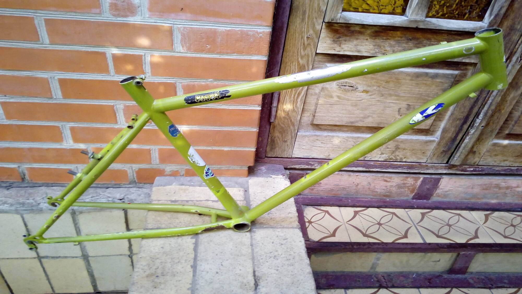

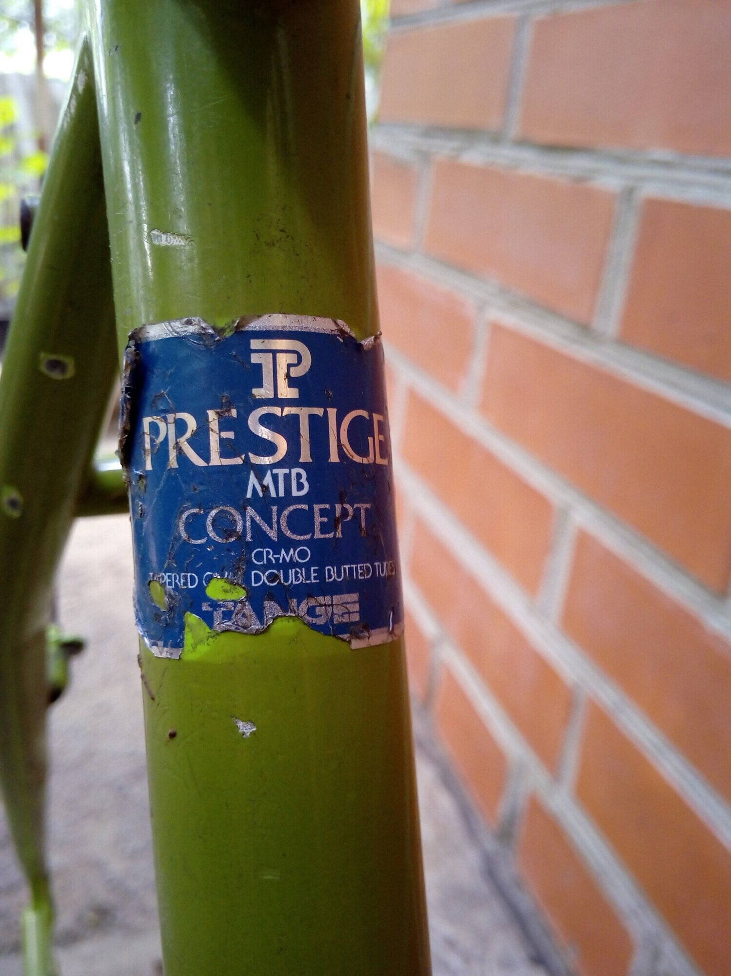

Требуется помощь в идентификации хромолевой рамы,по видимому 90-х годов выпуска.Имеется эмблема в виде разноцветной буквы К.Буду признателен.

это предположение

И оно верное. Рама Kona Explosif. Может быть, первая в истории рама с наклонной верхней трубой. Разработал не кто-то из отдела маркетинга, а сам Джо Мюррэй.
https://www.pinkbike.com/buysell/1983029/?directtofirstphoto
https://en.wikipedia.org/wiki/Joe_Murray_(cyclist)
https://www.bikeradar.com/features/interview-dirt-legend-joe-murray
