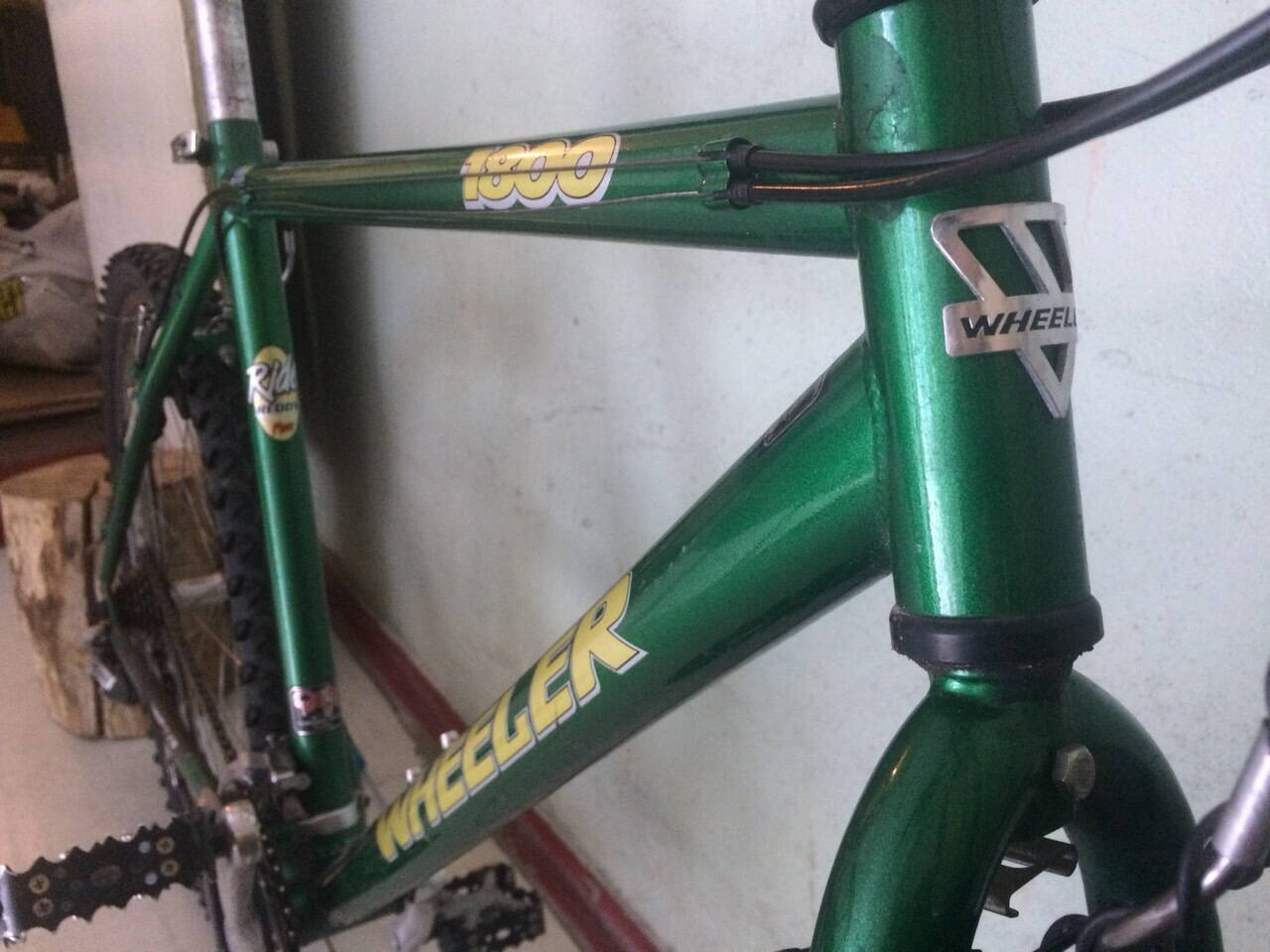

Всем привет. Не знаю, как тут принято, писать про все велосипеды в одной теме, или разделять на разные. Решил создать еще одну.
Последнее время задумывался над покупкой гревела, помимо шоссера. Ато уж больно люблю на шоссере заезжать в лес.
Решил пойти чуть другим путем, и найти старенький хромолевый МТБ на тонких трубах, и переделать его. (Купив его, я уже сомневаюсь, что хочу его переделывать)
Нашел на просторах ОЛХ этого красавца и еще парочку Треков нереально красивых раскрасов. Хотел конечно же Трек
Но этот оказался в Киеве, и дешевле всего. И продвцы Треков не отвечали. За 2000 грн я его отхватил. Даже паспорт на него дали) велик был куплен в Германии в 2000 году
Хоть трубы и не тонкие, чему я расстроился, но он очень хорош. Сохран рамы очень порадовал.
Вашему вниманию Wheeler 1800, хромолька. год пока не опознал, конец 90-х приблизительно.

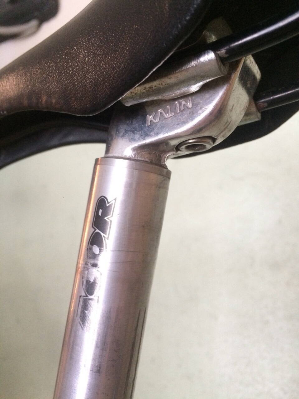

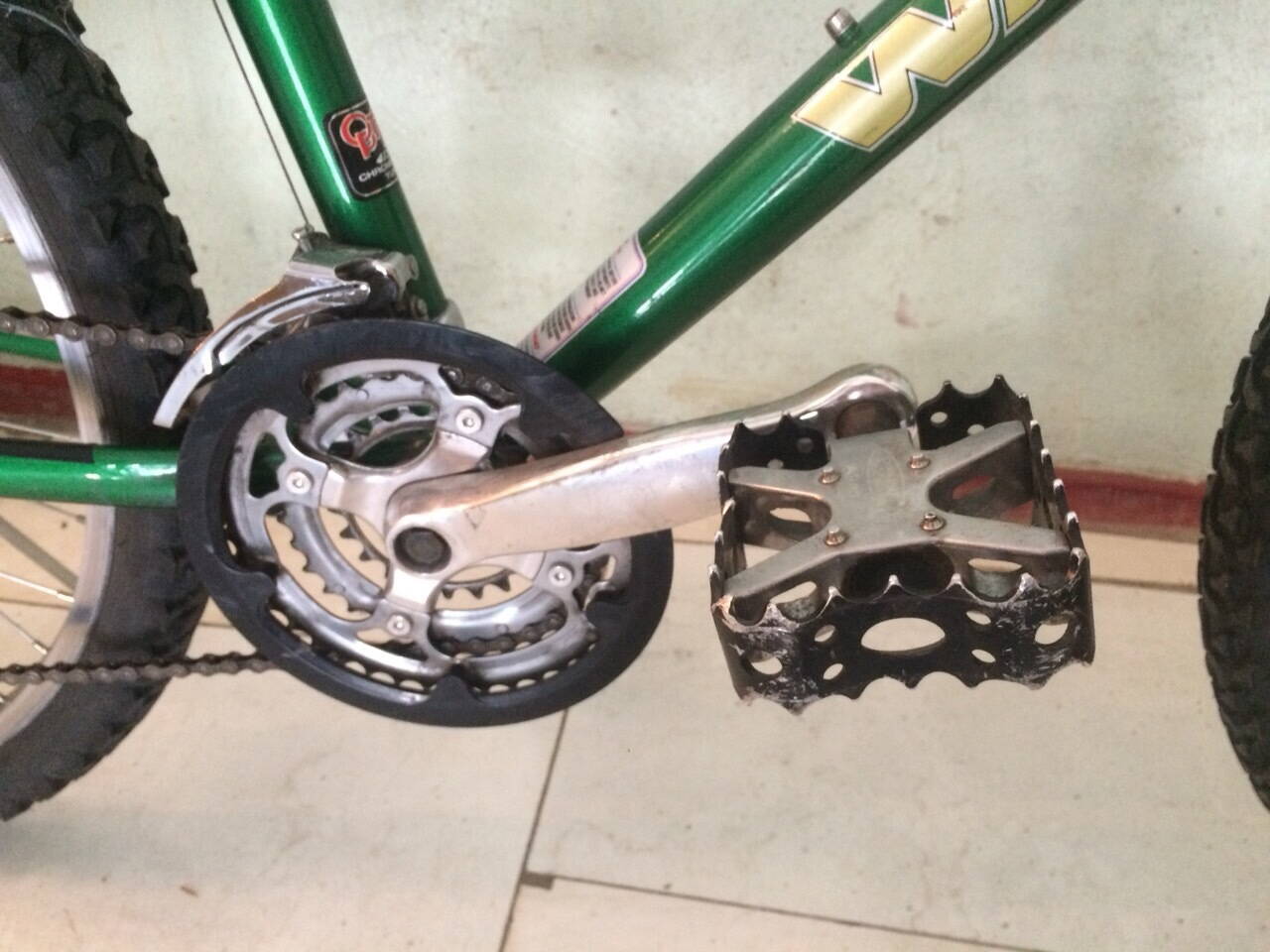

Оборудование Shimano Acera, тормоза с завода Promax, но передние поменяны на какие-то другие.
дуалы Шимано. Вынос и руль - сталь. Подседел алюминиевый Kalin

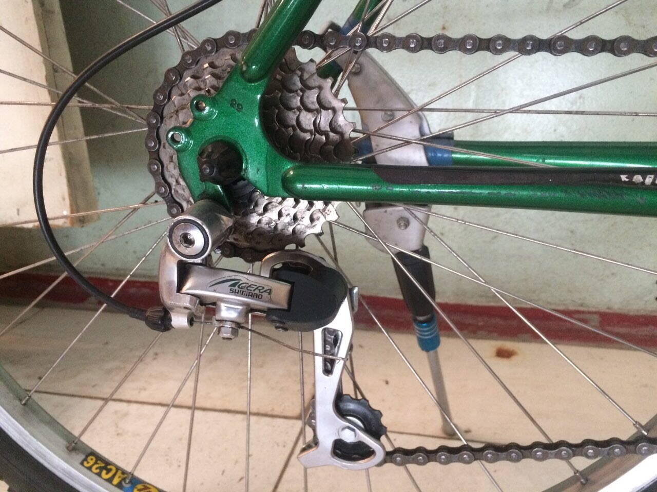

Втулки Шимано, модель не обратил внимания. Эксцентрики все внимание на себя забрали)))) очень красивые.
55BCFAEC-8DAA-4FFA-A004-51C37859F4EA.jpeg [ 251.63 КБ | Просмотров: 4576 ]

Шатуны алюминий.

Состояние оборудования в плане обслуживания, плачевное.
Тормозов не было, цепь ржавая, звезды засраны, переключение передач не работало нормально, сильный люфт каретки и кассеты на заднем колесе.. Сильно скрипел при езде. Задняя перекидка сильно грязная была.
87BC4B60-5AEF-4271-9FFE-221A9776DEF2.jpeg [ 290.17 КБ | Просмотров: 4576 ]

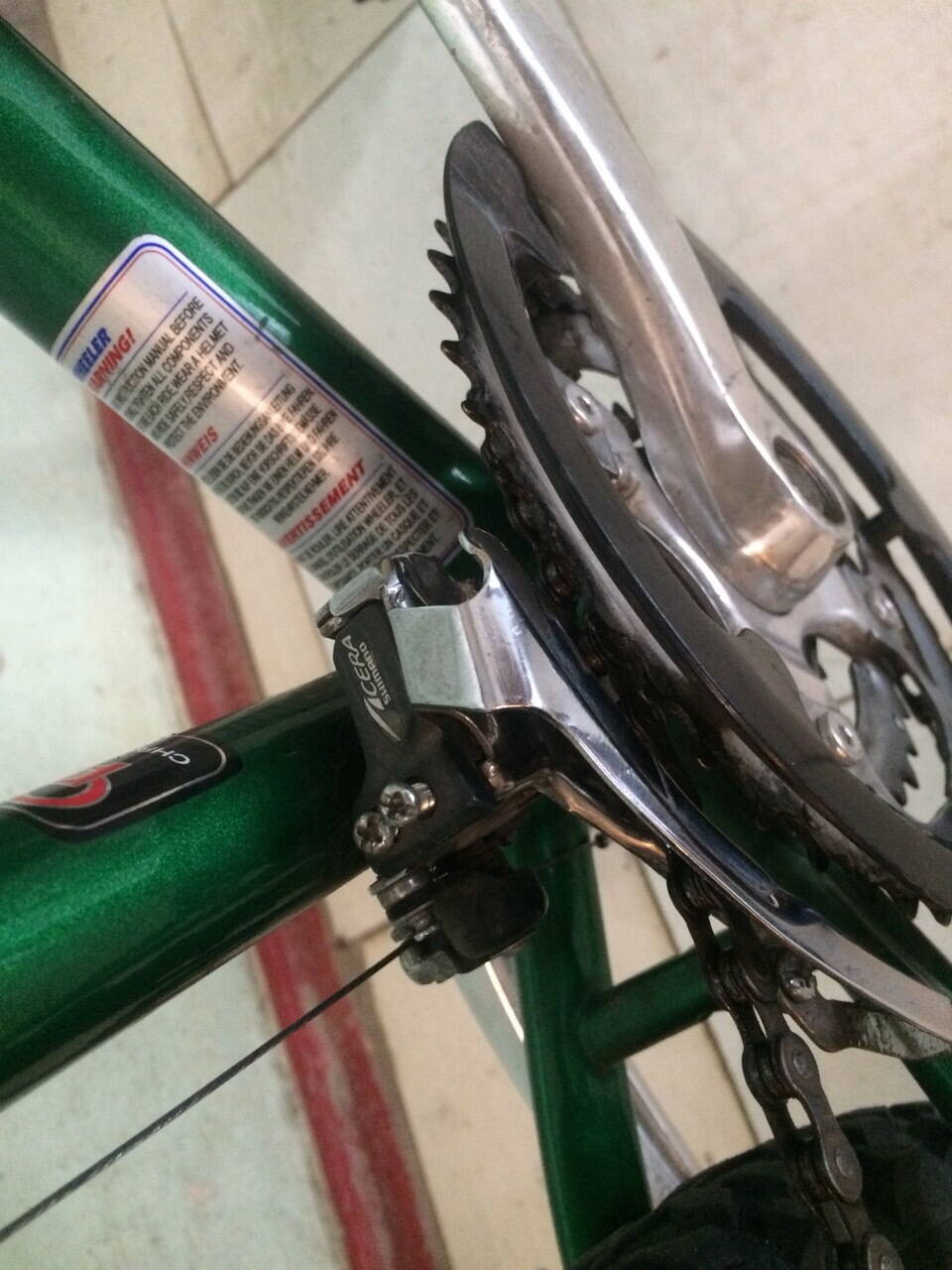

Все устранил, кроме люфта в каретке и кассете. Закисли шатуны, не смог их снять с квадратов. Нужен сьемник, иначе расхерячу шатуны молотком.
Поеду в мастерскую, пусть выпрессуют, дальше я сам)
F0E2D244-0E2F-43FA-AB32-44DAB0D05BAD.jpeg [ 226.48 КБ | Просмотров: 4576 ]
C69F9E66-92A0-4B92-AC06-907518BB182D.jpeg [ 252.49 КБ | Просмотров: 4576 ]
Когда все смазано и почищено едет ооочень тихо, несмотря на оставшиеся люфты каретки и кассеты.
Перекидки работают очень четко и тихо, когда настроил. Лучше чем на шоссере моем... хотя шоссер чуть моложе

Likvid писал(а):
Вынос и руль - металл.
вы хотели сказать "сталь". :wink:
Красавец велосипед.
Сьемник при химической спайке может слизать резьбу в которую он ввинчивается.
Желательно чтобы ребята в мастерской - куда будете отвозить ляс - знали что перед тем как снимать закисшие шатуны - греем чайник с кипятком и поливаем алюминиевые шатуны в районе вала, потом сьемником сымаем, в 90% отходит норм. С приобретением! :)

Loredan спасибь большое за совет! Это очень полезная для меня информация!
Думаю самому купить сьемник и снять, сьемник стоит 100грн, не думаю что в мастерской будет дешевле)))

Если вынос таки 22.2 по штоку - повезло, найдете алю.
Заднюю камеру проверить, обод тоже - не очень правильно там стоит она.
Съемник купить, если уже 2 вела он точно окупится быстро.
Педали прям злюки)
Экономия веса при сбросе одних звезд и установке других... э, простите, где она, я потерял 100 грамм переднего перекида :D Скорее для удобства.
Резину меняйте сразу, отам чувствуется сброс веса очень хорошо.
Успехов :roll:

Диаметр выноса действительно 22.2. Буду искать)
На втором велосипеде окталинк, или как оно там называется... там такой же гемор с прикипанием?) я туда не лазил, там все ок)) тогда тем более понадобится))
На счет веса, может вы и правы. Резину я хочу зубастую, но наверное не настолько) но, она все равно бцдет свой вес добавлять... хотя может новая резина будет полегче, технологии может другие))

Likvid Надумаете снимать шатуны с кипятком - прогрейте хорошо, я обычно пол литра кипятка неспешно на шатун лью (1 л на оба). В любом случае набьете руку и научитесь сымать самостоятельно, а то что знаешь за плечами не носить :yes:
По покрышкам то что есть в Украине в наличии - цена/качество- как по мне лучше пока у Maxxis, впрочем в эту цену с хорошим качеством есть и иные производители, но их часто нужно заказывать с иностранных магазинов.

Гарний велосипед! З шатунами треба бути обережним... Зробіть так, як казав Loredan, а потім відкрутіть болти і покатайтеся пару сотень метрів-шатуни самі злізуть). я портативною газововим паяльником грів і контролював Т+заливав керосин у отвори. Ключ для знімання краще підбирати з пласким торцем (можна глибше закрутити). На моєму hardrock було видно оксид алюмінію і була зірвана різьба (залишилося пару витків), але вищезгадані процедури допомогли зберегти шатуни.

Ребят, спачибо за советы! Но, к сожалению и это не помогло(
Грел место прикипания строительным феном, залил вд-шкой, и на горячую пытался открутить.... результат - резьба все равно умерла((((
То ли я перестарался с усилием, то ли совсем мертво сидит( не сдвинцлось ни на милиметр(
без резьбы теперь как его снимать? Есть способы? Совсем вандальный я уже надумал, отпилить вал каретки слева, со стороны, где каретка откручиваетчя, где нет звезд. там можно подлезть если заморочиться... отпилить, разобрать каретку не повреждая больше ничего, и по идее, правый шатун с системой просто достается уже с кареткой. Каретка в мусор прада уже пойдет, но она все равно люфтит стучит.... поставлю картридж, будет повод)
Это если совсем вариантов не будет....
Потом уже в тисках с проставками аккуратно выбивать квадрат с шатунов
Ну или отнести все же в мастерскую, пусть спасают....

Без резьбы способ выше описан - покатать с открученными болтами.
Или подыскать подходящий съёмник подшипников или шаровых опор
Типа таких

Точно! Есть такой сьемник. Вылетел из головы. Буду пробовать

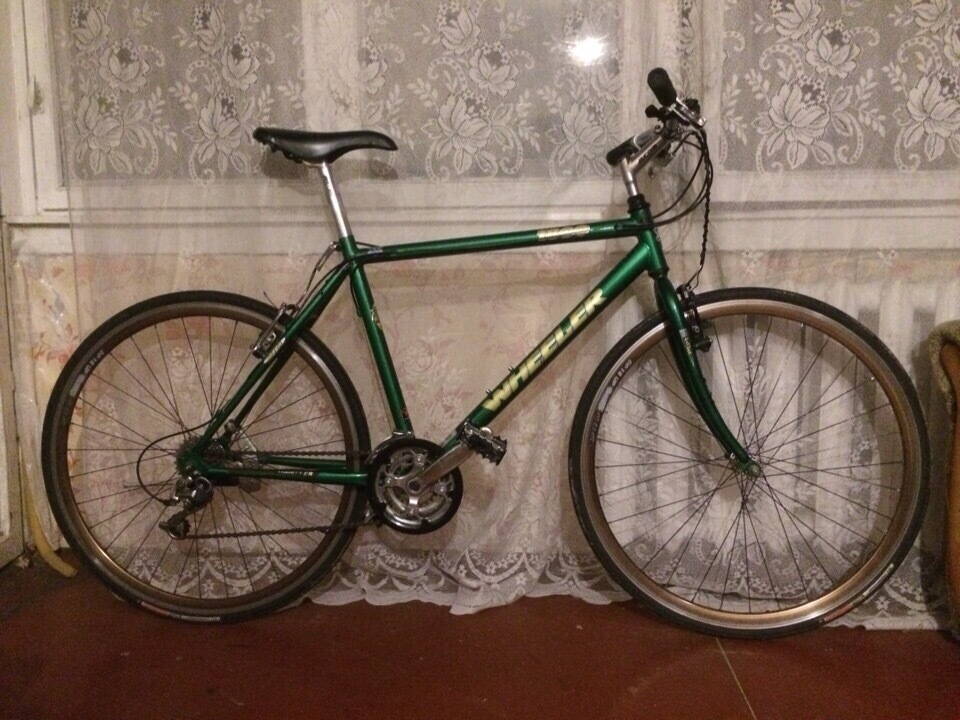

Проехал на этом красавце уже 35км. Ох и сложно на такой резине и на 26 диаметре)))
По приезду домой решил примерить свои 28 колеса.
Выглядит бомбически))
3CE53F3E-D205-484C-9D83-FAE4D0C552CA.jpeg [ 220.33 КБ | Просмотров: 4399 ]
5B6900C5-EC83-489E-A99A-B3D898961A82.jpeg [ 169.7 КБ | Просмотров: 4399 ]
73E979AE-9DF8-4E81-B910-CA50BF718991.jpeg [ 148.77 КБ | Просмотров: 4399 ]
4FFF00B2-9576-49D1-B26F-37598A8FC3CA.jpeg [ 136.15 КБ | Просмотров: 4399 ]

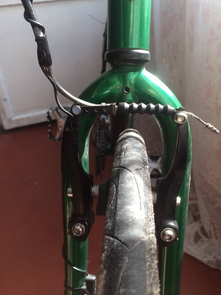

Зазоры остались еще неплохие, то есть мне для 35 резины (ито, это наверное слишком жирная) вполне будет этих зазоров с головой)))

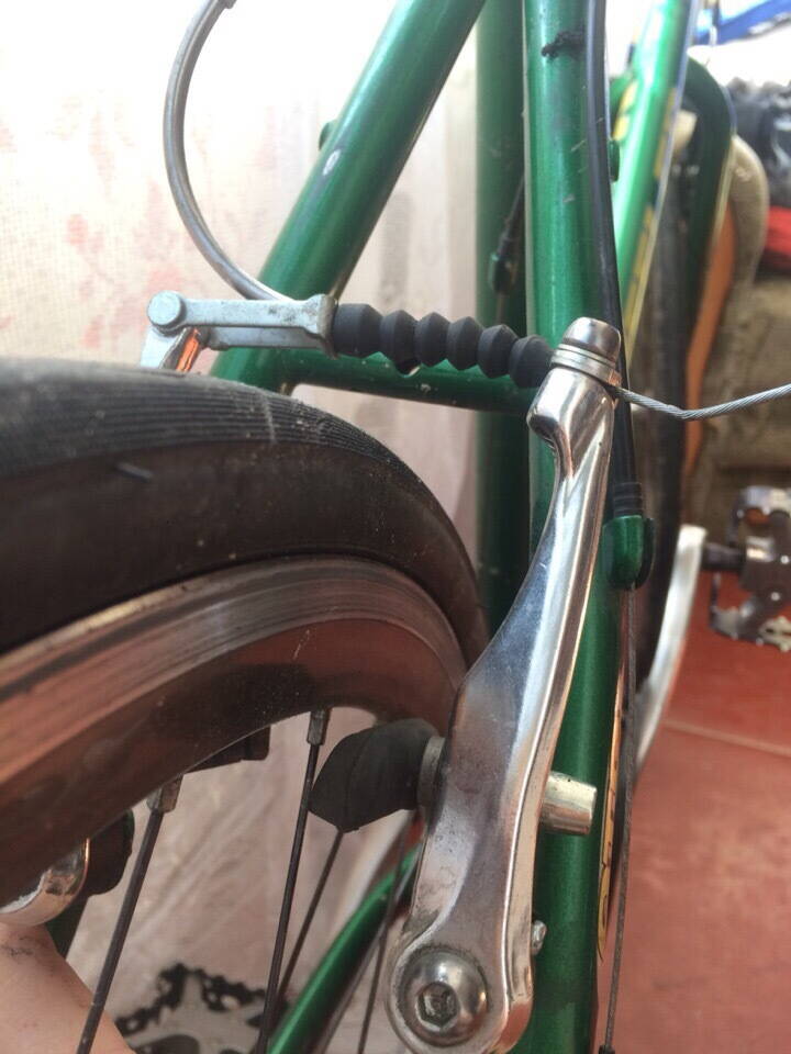

Нужно будет только на крепления вибрейков найти переходники на 28 колеса, ато колодки до дорожек обода не достают.
Видел такое на ютубе, нужно только найти как называется, и где это чудо купить.
Переднее колесо только почему-то не посередине как-то стоит... хотя на шоссере стояло ровно

Со сьемником проблема может быть-толстые крючки не смогут нормально зацепить шатун (можно сточить, но мне папа новый сьемник делал). Не нужно было спешить (несколько раз нагреть и на сутки керосином залить+начинать откручивать холодные шатуны)-все можно снять и сохранить систему... Likvid, теперь имеете проблему и минус шатуны.
Да, поспешил я, видимо... ну, что теперь махать руками... я думал будет достаточно тех действий, что я делал... строительный фен нагрел лучше чем кипяток...
Дело в том что некоторые 26"-е ригидные рамы со вставленными в них 28"-ми шоссейными сетами позволяют применить шоссейные же клещевые тормоза, которые вкручиваются в отверстия для крепления крыла на вилке и на верхних перьях - распорный мостик усиления. Мостик у вас круглый - так что можно попробовать примерить.
