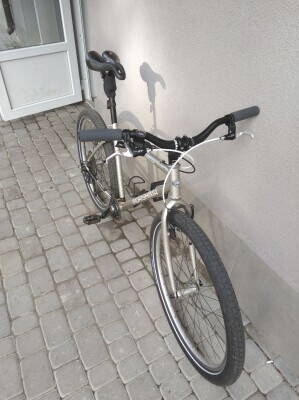

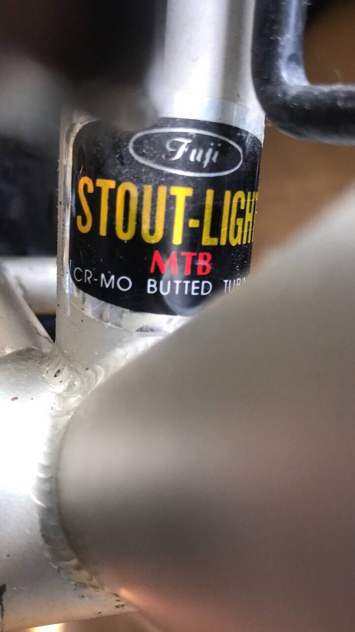

Завжди хотів 26ту класику з рамою на крутих Tange Prestige, але дивлячись на ціни на такі рами чи вели я вже був урізав осетра до рівня Trek 9xx. І тут рискаючи по олх натрапив на цікавий вел, передзвонив власнику попросив сфоткати наклейки і поміряти розмір рами. Коли я побачив на фото напис Fuji stout-light питання купляти чи ні вже не виникало :D Наскільки я знаю це самі лайтові хромолеві труби з яких робили мтб рами, з ростовкою 18 важать 1.7-1.8кГ.
Вел виявився надзвичайно легкий, але з пластиліновими 300грамовими ободами. Рідна трансмісія 3*8 на прекрасних ХТ переклоках 737 серії, але з гріпшифтами :(. Так як я привик вже давно їздити 1*10 було вирішено лишити раму, вилку і рульову, все інше під заміну, що з того получилось дивіться нижче:

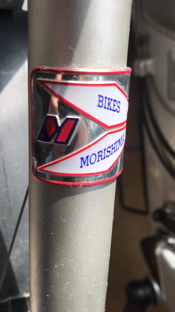

Рама\Вилка - Morishima Kern Peak 17" 1995року.
Вілсет - втулки DT swiss Onyx, обода і спиці хз, вага 1.77кГ. Резина Schwalbe Big Ben 2.15.
Трансмісія - 1*10, переклок RD-M6000, манетки SL-M6000, шатуни FC-M7000-11-1 зірка 34, касета CS-HG500 11-42, ланцюг Campagnolo Record, каретка SM-BB52, педалі нейлонові Wellgo MTB / ATB B223N.
Управління - Руль (обрізаний до 62см) чугунний райзер 50мм від Giant, винос 90мм 35грд - RFR Stem CMPT, гріпси ESI Extra Chunky.
Гальма - поки що Shimano BR-T4010, ручки BL-M770, "рубашки" Gore Ride-on.
Дупотримач - сідло Selle SMP TRK Medium, підсиділ Suntour SP12-NCX.

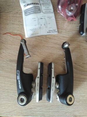

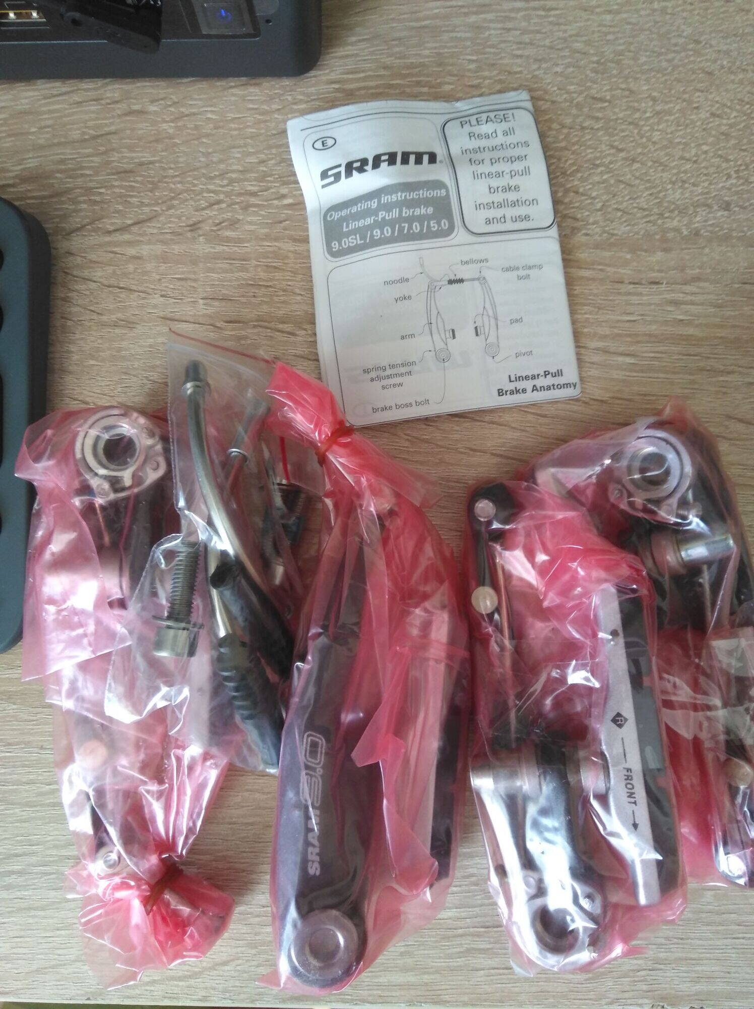

Приїхала обнова, вже поставив передній для тесту, щоб було корректно вкладиші поставив старі. Ну що сказати, Sram 9.0 вещь!
