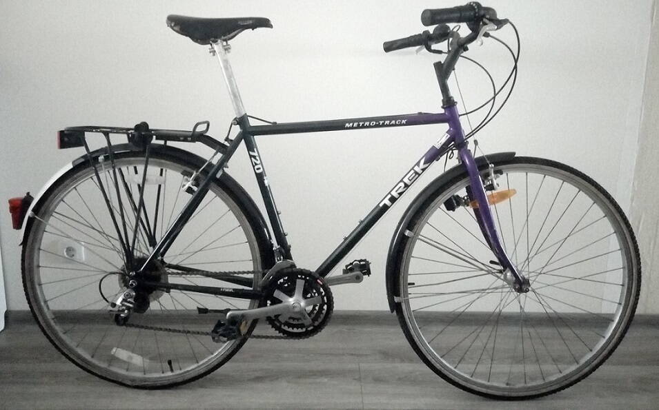

Неделю назад собрал велосипед после ревизии. Разбирал всё, кроме барабана задней втулки.
Рама 19" хромоль. Для моего роста 1,77м, похоже, впритык. Мелкие повреждения ЛКП (в основном до грунта) были закрашены черной краской с помощью спички. Хоть передняя часть велосипеда и фиолетовая, но царапины закрашенные черным теперь значительно менее заметны. Коррозия на раме была в месте крепления подножки - зачистил и закрасил.
Обод передний ARAYA 700C PX-45 JAPAN со втулкой Shimano Exage HB-RM50. Передние конуса с раковинами почти по всему периметру и кривыми дорожками от шариков. Пришлось заменить вместе с осью.
Задний обод Exal SP19 700C (made in Belgium) с абсолютно новой втулкой Quando неизвестной модели (смазка похожа на заводскую, следов от ключей при предыдущей разборке не видно).
Покрышки Continental Tour Ride puncture protection 28x1 3/8x1 5/8. Камеры разных производителей. Одна с маркировкой 700х35 43С.
Цепь поставил новую - KMC Z72. С велосипедом шла Shimano (на звеньях написано HG JAPAN NARROW), но без замка. Впервые попробовал варить в парафине (парафин + воск + моторное масло). Проехал всего около 70-80 км, попал под небольшой дождь. Думаю, необходимо проварить повторно.
Система Shimano Altus A20 48х38х28. Фото есть в первом посте темы.
Кассета 12-28. Hyperglide написано на гайке - видимо Shimano. Фото также есть в первом посте.
Каретка BB-LP20 Shimano Japan.
Передняя перекидка Shimano FD-AT20 из серии Altus A20.
Задняя перекидка RD-AT20 из той же серии.
Грипшифт переднего переключателя SRAM MRX 200-30. Заднего - похоже также SRAM (маркировка потерта, резиновая накладка имеет другой рельеф).
Тормоза V-brake Shimano BL-CT10. Колодки Shimano M system в приличном состоянии.
Седло Selle Italia X1 (написано handmade in Italy). Для меня очень жесткое. "Боюсь" даже небольших неровностей. Слышал, что необходимо подбирать седло по расстоянию между седалищными костями. Как-то надо будет измерить.
Динамка SANYO NH-T6. Задний свет работает отлично. Жаль передней фары нет. Надо поискать для полного набора.
Велосипед достался со сломанным передним крылом. Есть желание приобрести, но подходящее пока не нашёл. Крылья токопроводящие.
Грипсы поставил какие были в наличии. Со временем заменятся.
Педаль левая MARWI SP-872N, правая - VP 872N.
В качестве смазки применял Divinol Fett Top 2003. Первый опыт использования.
Имеющиеся на данный момент проблемы:
1. Из-за своей невнимательности при разборке остались "лишние детали". А именно, колечко из пластика 30х23х0,7 мм. Кажется это из задней втулки Quando (по всей видимости, задняя втулка не родная), но не понимаю куда это там поставить можно было.
2. По субъективному мнению, очень сильное натяжение троса при переключении со средней передней звезды на большую. Если задеть грипшифт, то может перекинуться обратно на среднюю. А вот при переключении на малую - трос практически болтается. Подвод троса снизу, сам маршрут прокладки тросика, кажется, без вариаций. Тросик зажат в нужной канавке. Перед демонтажем, разумеется, не посмотрел как всё было.
3. При относительно усиленном педалировании (быстрая езда или подъём в гору) чувствуется, будто каретка "пережата". После сборки каретки, установил шатуны - люфта не было, шатуны крутились очень свободно. Следовало бы проверить снова.
СообщениеДобавлено: 05.07.2020 12:26
Сообщения: 1045
Возраст: 58
Зарегистрирован:20.10.2012
Если бы меня сильно тревожило - снял бы перекидку и пересмотрел бы ее, смазал, почистил. Там бы и нашел ответ - или перекидка конструкционно такая или что-то не так...
По идее, пережаться каретка сама по себе не сможет. Снимите цепь со звезд и покрутите шатуны - проверьте.
 Заголовок сообщения: Re: Trek 720
СообщениеДобавлено: 10.07.2020 07:18
Сообщения: 3824
Город: Cro-Moly
Зарегистрирован:11.11.2008
да, Shimano.
современная ошибка все ободные тормоза обзывать "V-brake". Тормоза здесь Cantilever.
отличия:
можно и не искать, зачем? Это не оригинал Trek-а.
это даже не обсуждается.
надо переделать, так не должно быть, где-то ошибка в прокладке и креплении тросика.

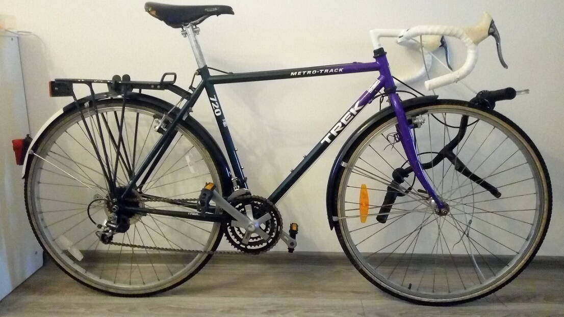

брат.
P10129-102155.jpg [ 330.44 КБ | Просмотров: 4384 ]
P10129-111312.jpg [ 313.33 КБ | Просмотров: 4384 ]
P10129-111037.jpg [ 367.32 КБ | Просмотров: 4384 ]
P10129-111447.jpg [ 352.44 КБ | Просмотров: 4384 ]
Накат есть - дорог нет!!!
СообщениеДобавлено: 29.01.2021 13:20
Сообщения: 140
Город: Татарбунары
Возраст: 76
Зарегистрирован:15.01.2021
Ничего не понятно.
СообщениеДобавлено: 29.01.2021 14:21
Сообщения: 1213
Зарегистрирован:06.05.2019
на последней фотке руль, на который становятся мтбшные переклюки-тормозилки без переделок. На первой фотке исходник. Жду погоду, чтоб потестить.
