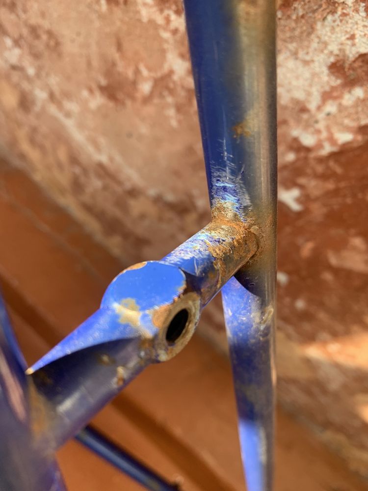

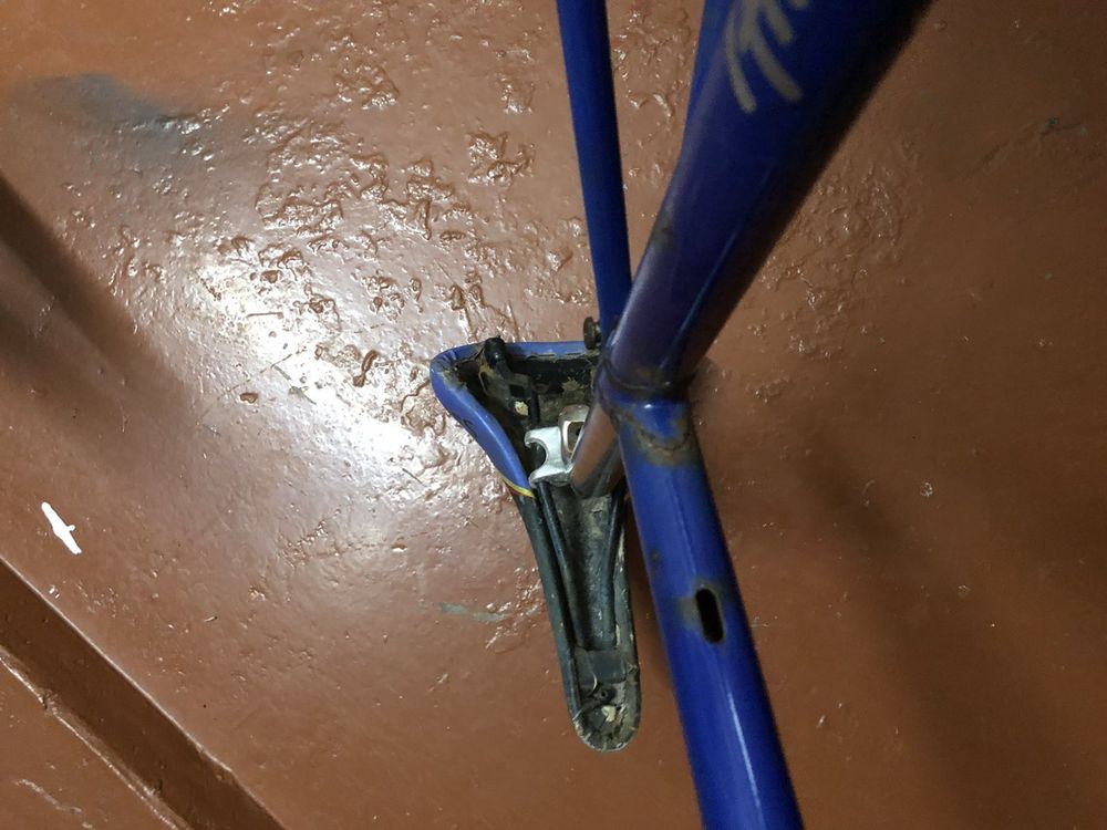

Здравствуйте,уважаемые форумчане! Прошу помощи в определении названия модели данного шоссера.Я перерыл всё,что можно,но ничего не нашёл. Возможно, кто-то подскажет,что за фрукт? Заранее благодарю за помощь! С уважением!

А що тут може бути складного? Гуглити, поки не надибаєш раму з такими самими елементами. Якщо на іншій рамі теж не написано назву моделі - значить, це клієнтська штука, персональне замовлення. І у вас теж.
https://www.google.com/search?q=maruish ... AHoECAEQAA
До речі:
https://frugalaveragebicyclist.com/2022 ... cles-japan
"Maruishi is one of several lesser-known Japanese bike companies. There seems to be some mystery about how old the company is/was. It has been suggested that at one point they claimed to be the oldest bicycle company in Japan and started importing bikes in 1884. I’ve also read 1894 and 1909 in Tokyo as their founding dates. They seem to have made a range of bikes including some nice road bikes.
I’m confident that they made some of the vintage Nashbar branded bikes. It has also been suggested that they may have made some early Jamis bikes. I’m not certain about that claim.
There is a website for a Maruishi cycles, so they may still be in business. The site claims they have been involved with bicycles for 120 years".

Дякую за відповідь! Я тому й запитав у спільноти,бо нічого подібного Гугл не показав. Навіть дивився в каталогах виробника,але вдалося знайти тільки за 84-й рік. Ніде не знайшов фрейм з внутрішньою проводкою та накладкою під чотири варіанти проведення тросіка.
Дійсно, можливо,це якийсь типу "спєцзаказ",але вже від японців
